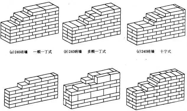

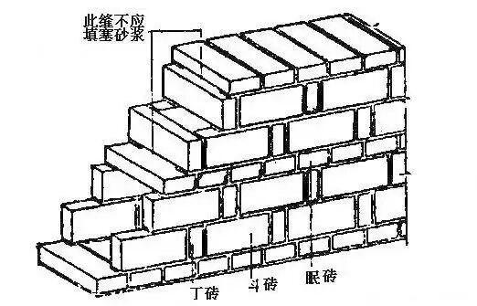

给你一个每立方砖墙砖消耗量公式,利用这个公式可以计算各种墙厚的砖消耗量:
砖净用量=1/(墙厚*(砖长+灰缝)*(砖厚+灰缝))*KK-墙厚的砖数*2;墙厚的砖数指:0.5、1、1.5、2、2.5、3;
240墙一方用多少块砖(灰缝取10mm、墙厚0.24、砖长+灰缝0.25、砖厚+灰缝0.063、K取2):
砖净用量=1/(0.24*0.25*0.063)*2=529块
120墙一方用多少块砖(灰缝取10mm、墙厚0.115、砖长+灰缝0.25、砖厚+灰缝0.063、K取1):
砖净用量=1/(0.115*0.25*0.063)*1=552块
370墙一方用多少块砖(灰缝取10mm、墙厚0.365、砖长+灰缝0.25、砖厚+灰缝0.063、K取3):
砖净用量=1/(0.365*0.25*0.063)*3=522块请问240墙一方多少块砖?答:531.4块/m3。
以计算题附答案的方式举3个典型例题,供提问者研磨:
1、计算砌一立方米370厚标准砖墙的标准砖和砂浆的净用量与总耗量(标准砖、砂浆的损耗率均为1.5%,计算结果标准砖取整数、砂浆保留三位小数)。
2、计算砌块尺寸为390×190×190(mm)的190厚混凝土空心砌块墙的砂浆和砌块总消耗量(灰缝10mm,砌块与砂浆的损耗率均为2%)。
3、某工程外墙贴面砖,面砖规格为240×60×5,设计灰缝25mm,用1:3水泥砂浆做结合层厚10mm,1:1水泥砂浆贴面砖,面砖损耗率为2%,砂浆损耗率为1%,试计算每100m2,㎡外墙面砖和砂浆总耗量。
答案:
1、解:标准砖净用量=砖净用量=2*K/(墙厚*(砖长+灰缝)*(砖厚+灰缝))
K-墙厚的砖数;墙厚的砖数指:半砖120mm墙0.5、一砖240墙1、一砖半3651.5、2、2.5、3;
=2×1.5/0.365×(0.24+0.01)×(0.053+0.01)
=3/0.005749=521.8(块)
标准砖总耗量=521.8/(1-1.5%)=529.7≈530(块)
砂浆净用量=1-0.24×0.115×0.053×521.8=0.237(m3)
2、解:每m3砌体砌块净用量=1/0.19×(0.39+0.01)(0.19+0.01)
=1/0.0152=65.8(块)
砌块总消耗量=65.8/(1-2%)=67.1(块)
每m3砌体砂浆净用量=1-0.39×0.19×0.19×65.8
=0.074(m3)
砂浆总消耗量=0.074/(1-2%)=0.076(m3)
3、解:面砖净用量=100/(0.24+0.025)(0.06+0.025)=4439.51(块)
面砖总耗量=4439.51/(1-2%)=4530.11(块)
1:1砂浆净用量=(100-4439.51×0.24×0.06)×0.005=0.18(m3)
1:1砂浆总耗量=0.18/(1-1%)=0.182(m3)
1:3砂浆净用量=100×0.01=1.00(m3)
砖的尺寸240*115*53,在1平米面积横向4块4*240=960,灰缝40,纵向8块115*8=920,灰缝80,16层53*16=848,灰缝152
