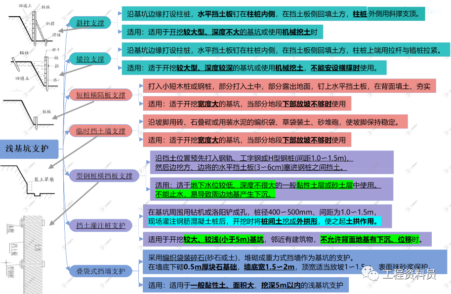

1、基坑支护工程(基坑支护施工前需具备的条件;浅基坑支护方法;深基坑支护方法及适用范围);
注:深基坑支护的适用范围:
①基坑挖深≥5m;
②基坑挖深<5m但现场地质情况和周围环境较复杂的基坑工程;
③其他需要监测的基坑工程应实施基坑工程监测的基坑。
2、各种浅基坑支护的工艺方法及适用范围(包括斜柱支撑、锚拉支撑、短柱横隔板支撑、型钢桩横挡板支撑、挡土灌注桩支护等)
浅基坑支护的工艺及适用范围(斜柱支撑、锚拉支撑、短柱横隔板支撑、型钢桩横挡板支撑、挡土灌注桩支护等)
3、各种深基坑支护的工艺方法及适用范围(灌注桩排桩支护、地下连续墙、土钉墙支护) (以下内容待续:咬合桩围护墙支护、型钢水泥土搅拌桩墙、板桩围护墙支护、水泥土重力式围护墙、内支撑、锚杆支护、与主体结构相结合的两墙合一式支护)
①深基坑支护的工艺及适用范围(灌注桩排桩支护、地下连续墙支护)
3-①深基坑支护的工艺及适用范围(灌注桩排桩支护、地下连续墙支护)
②深基坑支护的工艺方法及适用范围(土钉墙支护)
3-②深基坑支护的工艺方法及适用范围(土钉墙支护)
