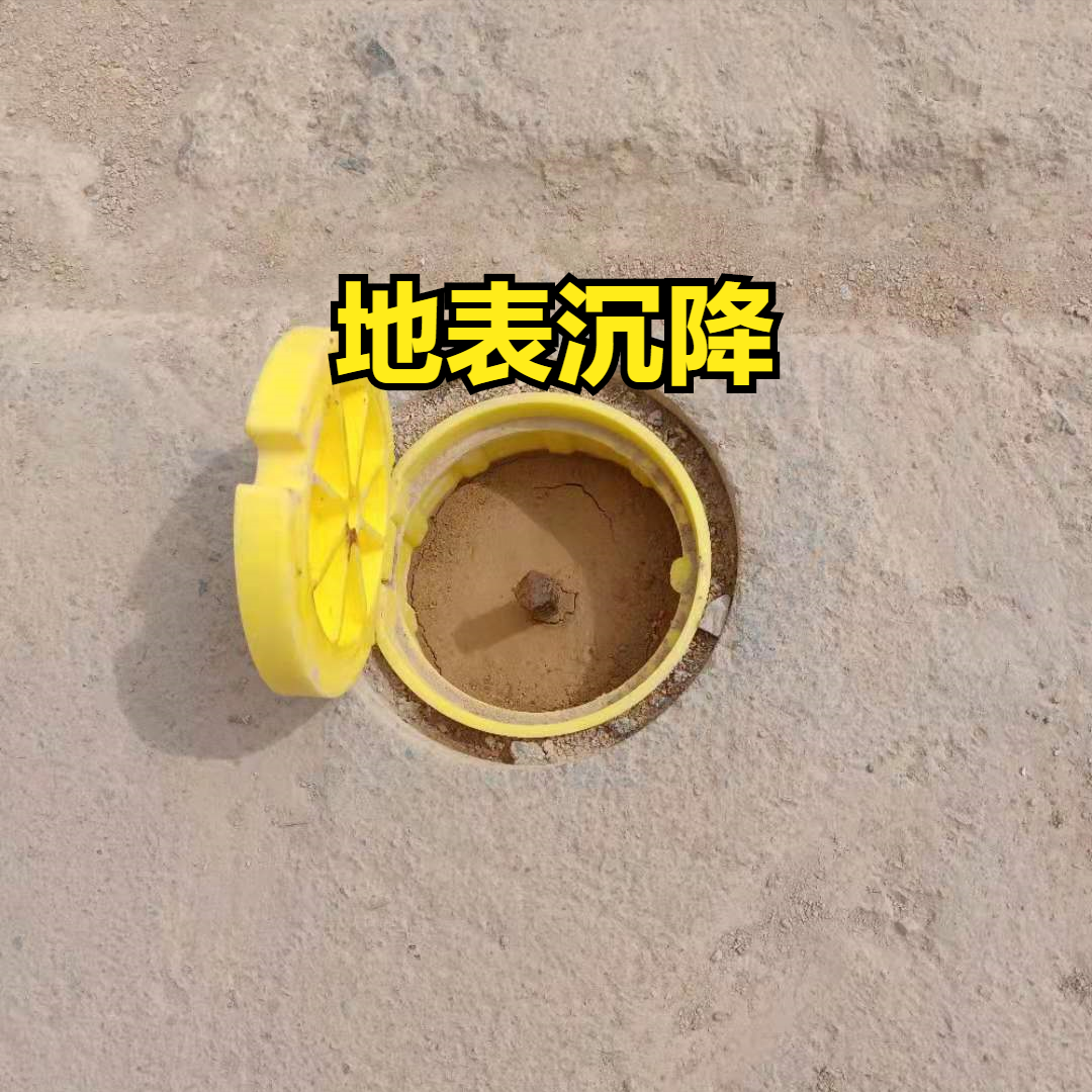

(1)地表沉降点:道路、地表沉降监测测点应埋设平整,防止由于高低不平影响人员及车辆通行,同时,测点埋设稳固,做好清晰标记,方便保存。
地表沉降点

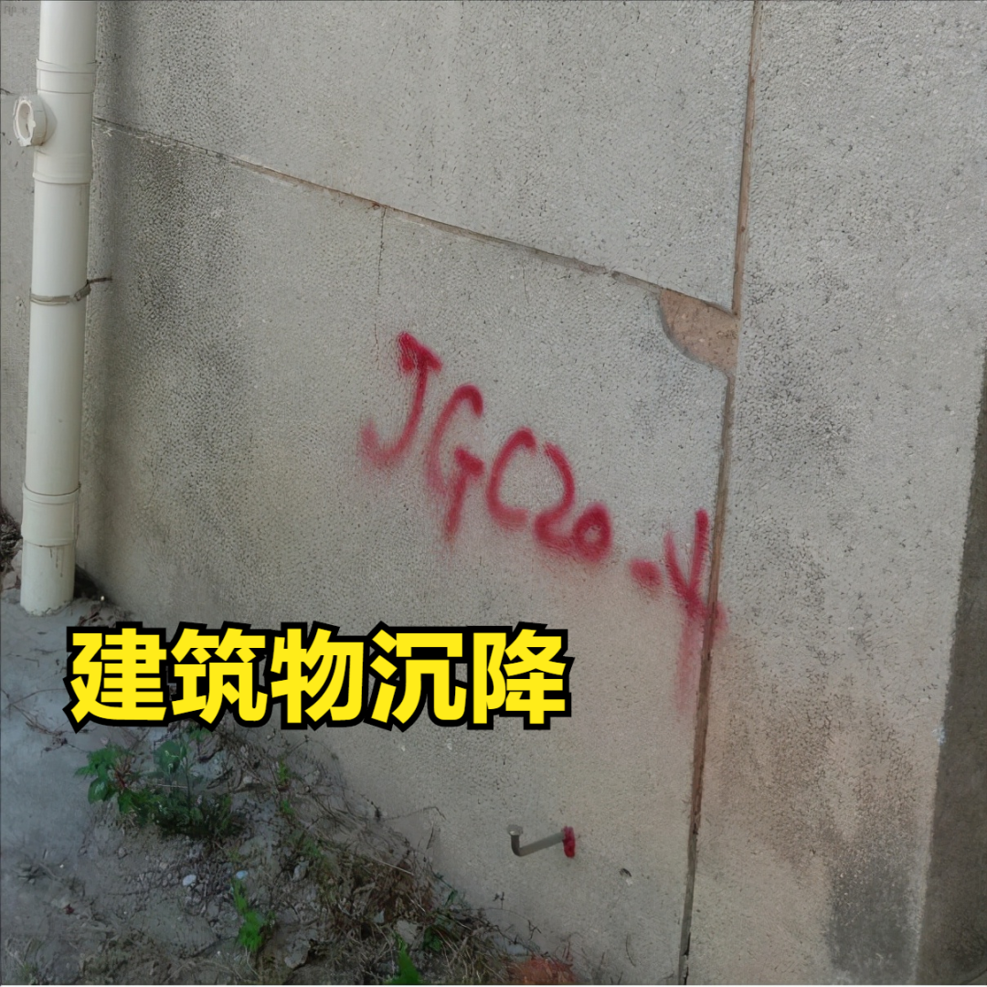

(2)建(构)筑物竖向位移:测点应布设在能控制建(构)筑物沉降的位置,以及较长建筑物形体变化的位置。测点埋设在建(构)筑物的竖向结构上,每栋布设4~6点,密集的多层建筑可适量减少布点数量。
建筑物监测点

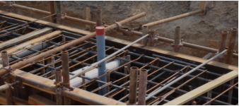

(3)围护桩/土体水平位移:测斜管通过直接绑扎或设置抱箍将其固定在地下连续墙体钢筋笼上,钢筋笼入槽(孔)后,浇筑混凝土。
测斜管埋设

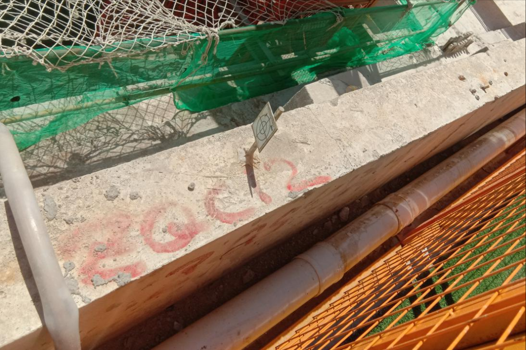

(4)墙顶水平/竖向位移:宜布设在基坑圈梁、围护结构桩的顶部较为固定的地方,以设置方便,不易损坏。
墙顶监测点

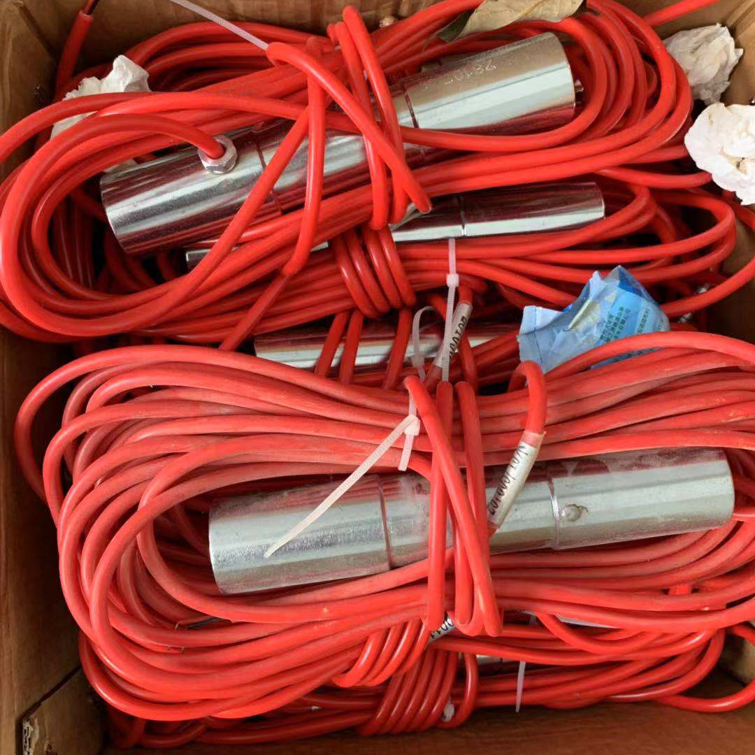

(6)支撑轴力:钢支撑其轴力采用端头轴力计(又称反力计)进行测试;对于钢筋混凝土支撑,其轴力采用钢筋应力计(初步拟定选用)或应变计进行测试。
钢筋应力计
