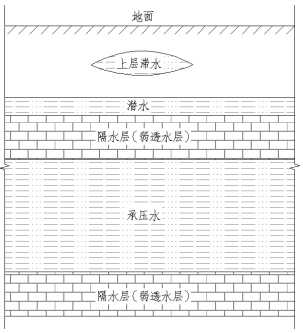

地下水形式主要分三种:上层滞水、潜水及承压水。
上层滞水:埋深较浅的地层中局部贮存的地下水。地勘报告所提供的“稳定水位”一般情况下均为上层滞水面,其受雨季大气降水、地表水系下渗等影响较大。
潜水:位于地面以下第一个稳定隔水层以上的地层中的地下水,潜水面上方没有一个连续完整的隔水层覆盖,是一个自由水面。
承压水:两个稳定隔水层(弱透水层)中的地下水,隔水层作为稳定的隔水顶板和底板,使含水层中的承压水受到了大气压力以外的压力。
地下水形式图解如下图:
图2-1 地下水形式

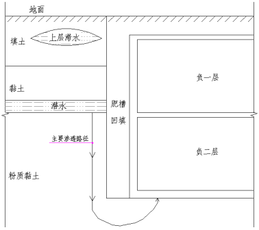

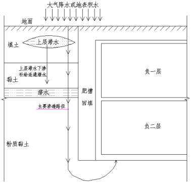

但注意一般情况上层滞水在地层中是局部贮存,与潜水不连通,因为上层滞水常常并不是完全饱和的,地下室底板以潜水面为水位进行顶托。只有当雨季大气降水、地表水系下渗等对上层滞水进行补给,不完全饱和的填土或黏土变饱和含水率高于液限的土,上层滞水才进行下渗补给潜水,与潜水连通,形成以上层滞水面为水位(甚至更高水位)的渗流路径对地下室底板进行顶托。
以上渗流机理的前提是地下室肥槽回填土较密实,渗透系数较原状土小,地下水主要通过原状土进行下渗。当地下室肥槽回填土松散或者砂石料回填,渗透系数极大,雨季大气降雨或者地表积水会将地下室肥槽充满水,并且没有设置排水设施,这时不管地下水及原状土渗透系数如何,地下室都要从自由水面进行抗浮设计。这也是地勘报告所提的抗浮水位一直居高不下的主要原因。

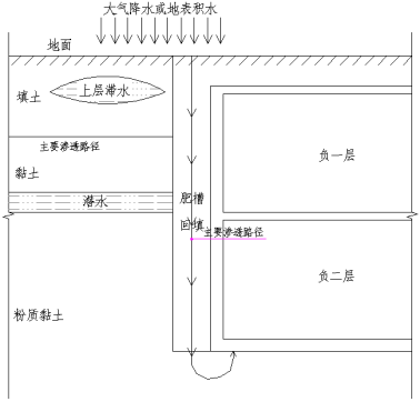

下面阿扯图解三种情况下的地下水渗透机理,由于基坑支护结构为临时止水帷幕,故以下图解均不考虑止水帷幕对渗透路径的改变:
图2-2 地下水渗流机理①
(无雨季大气降雨或者地表积水且肥槽回填土渗透系数较原状土小的情况)
图2-3 地下水渗流机理②
(雨季大气降雨或者地表积水且肥槽回填土渗透系数较原状土小的情况)
图2-4 地下水渗流机理③
(雨季大气降雨或者地表积水但肥槽回填土渗透系数较原状土大的情况,如回填土松散或者砂石料回填)
以上内容阿扯均提及地下室肥槽回填土的质量问题,其直接关系肥槽回填土中水的入渗流量大小及地下水位的高低。若采用地下室渗流减压抗浮措施,地下室肥槽回填土是非常重要的环节,回填质量差直接导致地下室运营阶段抽水费大为增加,甚至可能存在雨季时超出疏水系统负荷的情况。下面举例地下室渗流减压抗浮措施中肥槽回填土做法:
