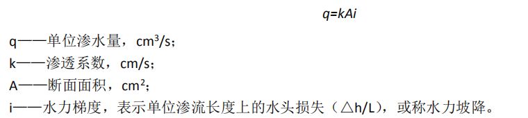

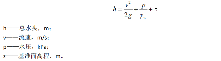

以下是渗流分析基本理论:达西(Darcy)定律和伯努利(Bernoulli)定理。
达西(Darcy)定律:
伯努利(Bernoulli)定理:

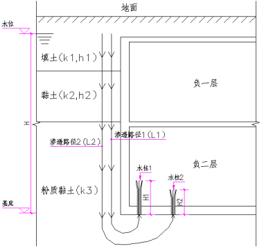

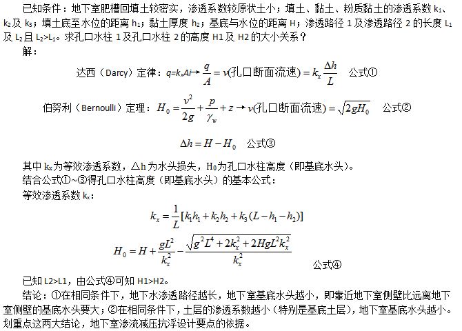

下面阿扯图示计算讲解一下达西(Darcy)定律和伯努利(Bernoulli)定理的运用:
图1-1 达西(Darcy)定律和伯努利(Bernoulli)定理的运用
