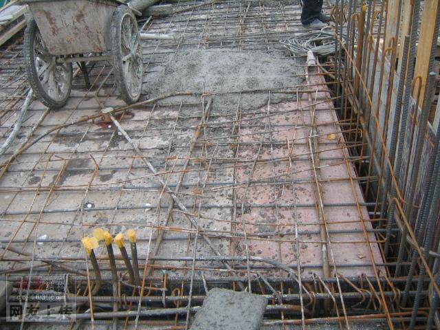

一、施工缝(梁、楼板)夹渣、润泵砂浆遗撒
施工缝处混凝土结合不好,有缝隙或夹有杂物,造成结构整体性不良;润泵砂浆在楼板上没有强度,给结构造成巨大的安全隐患。
1.1 原因分析:
1、在浇注混凝土前没有认真处理施工缝表面;浇注过程中,振捣不够密实。
2、楼板、梁在混凝土浇筑前清理不到位,或在梁内示设置清扫口,楼板上的锯末和木块等细小垃圾存在梁内,无法清理出来。
3、分层分段施工时在施工停歇期间常有木块、锯末等杂物积存在混凝土表面,未认真检查清理,再次浇注混凝土时混入混凝土内。
4、浇筑顶板混凝土时,润泵砂浆没有妥善处理,导致砂浆遗撒到楼板面。
1.2 预防措施:
1、在已硬化的混凝土表面上继续浇注混凝土前, 除掉表面水泥薄膜和松动石子或软弱混凝土层,并充分湿润和冲洗干净,清除残留在混凝土表面的积水。
2、在浇注前, 施工缝宜先铺抹水泥净浆或与去石子的同配比混凝土相同的水泥砂浆一层,也可采用涂刷界面剂的方法。
3、 在模板上沿施工缝位置通条开口,以便清理杂物和冲洗。冬季施工时可采用高压风吹。全部清理后,再将通条开口封闭,并抹水泥浆或减石子混凝土砂浆,再浇注混凝土。
4、 润泵砂浆一律采用专用的灰斗吊运下楼,不允许直接浇筑到楼板当中。
1.3 处理措施:
1、 对结构构件承载力无影响的细小裂缝,可将裂缝处加以冲洗,用抗裂砂浆抹补。如果裂缝开裂较大较深时,应将裂缝、夹层附近的混凝土表面凿毛,将夹层中的杂物和松软混凝土清除,用清水冲洗干净,充分湿润,再采用高一等级的细石混凝土浇注捣实并认真养护。对裂缝、夹渣的剔凿、切割都要弹线,修补做到方正、平直,修补美观。
2、 楼板面遗留的润泵砂浆,专人仔细排查后做好记录。遗留砂浆的部位要全部剔凿干净,剔至混凝土密实处,用清水冲洗干净,充分湿润,再采用高强修补料修补密实并认真养护。
