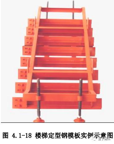

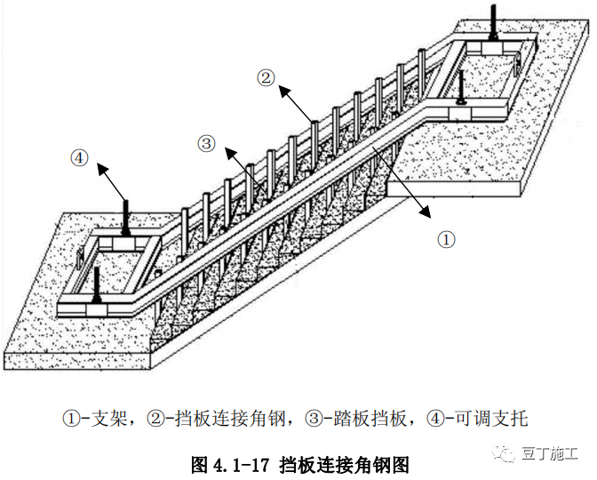

1 楼梯踏步定型模板
1.1 材料:6~8mm 厚钢板、10#槽钢、∠50×5 角钢、焊条、Φ12 钢筋、 可调支撑件、脱模剂。
1.2 工具:电焊机、角磨机、氧气瓶、乙炔瓶、割枪。
1.3 工序:楼梯定型钢模放样→钢模制作→钢模吊安→钢模加固→钢摸拆除。
1.4 工艺方法:根据楼梯宽度、高度、长度、踏步级数进行放样,加工制 作定型钢模。定型钢模踢面采用 6~8mm 钢板与 10 号槽钢焊接固定,槽钢距梯 板边缘 200mm~300mm,其上用Φ12 圆钢焊 4 个吊环,槽钢两端与 10 号槽钢 焊接连接,每端槽钢侧面焊接可调支撑螺母。楼梯钢筋绑扎后,安装定型钢模, 定型钢模安装应考虑起步位置和建筑饰面做法(砂浆 20mm,地板砖 30mm,石 材 40mm),确保相邻两跑楼梯梯步在一条线上。
1.5 控制要点:定型模板加工制作尺寸、安装位置。
1.6 质量要求:定型模板安装牢固,水平位移偏差±3mm,标高偏差± 3mm。
1.8 实例示意图(图 4.1-18):

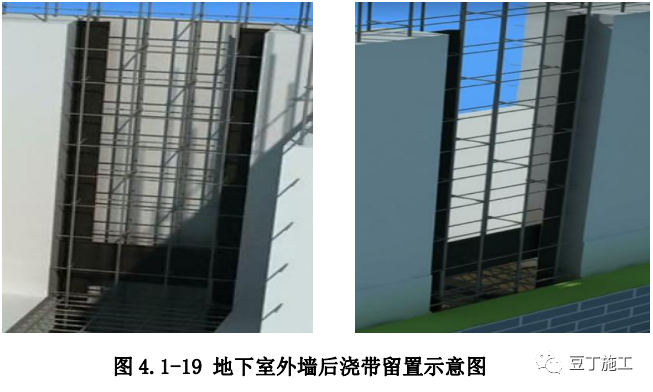

2.1 地下室外墙后浇带留置
2.1.1 材料:钢板网、木模板、钢板止水带、钢筋。
2.1.2 工具:电焊机、铁皮剪子。
2.1.3 工序:裁剪钢板网→安装止水带→安装、加固钢板网→安装、加固 模板→模板拆除。
2.1.4 工艺方法:根据剪力墙厚度、止水带位置裁剪钢板网,应选用厚度 0.5~1mm,网孔 5~8mm 的钢板网,依据剪力墙水平钢筋规格和位置开口。止水带应竖直安装在墙厚 1/2 处,钢板止水带槽口应朝向迎水面,用附加筋焊接固 定在墙筋上。钢板网用扎丝绑扎在Φ10@200 的附加固定钢筋上,将木模板根据 水平钢筋间距锯出槽口,安装在钢板网外侧,用钢管、方木加固,间距不大于 500mm。
2.1.5 控制要点:钢板网、止水带安装固定、模板支撑。
2.1.6 质量要求:钢板网、止水带固定牢固,后浇带宽度允许偏差±10mm。
2.1.7 做法详图(图 4.1-19):

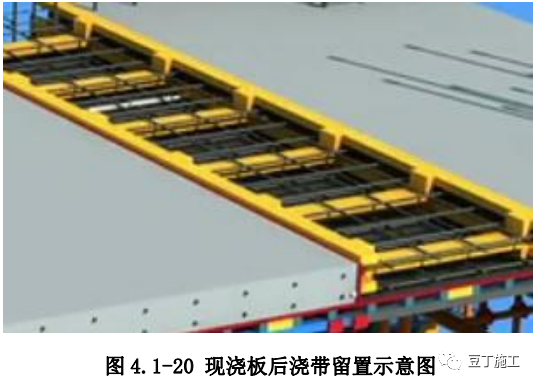

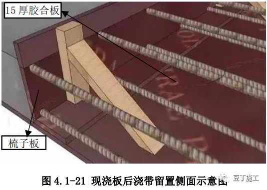

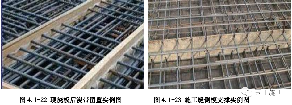

2.2 现浇板后浇带及施工缝留置
2.2.1 材料:木工板或胶合板模板、木方、20mm×15mm 木条。
2.2.2 工具:电锯、电刨、榔头等。
2.2.3 工序:弹后浇带或施工缝位置线→钉木条→绑扎底层钢筋→安装模 板→绑扎上层钢筋→钉木条→拆模。
2.2.4 工艺方法:按设计在底模上弹出后浇带或施工缝位置线,按线钉 20mm 宽 15mm 高木条做底层钢筋保护层,按上下层钢筋间距、规格及位置在胶 合板模板两侧开槽加工侧面封挡模板,底层钢筋绑扎后安装侧模,上层钢筋绑扎 后,在侧模顶钉木条作为上层钢筋保护层,侧模用方木加固,间距不大于 600mm。
2.2.5 控制要点:木条厚度,开槽大小位置。
2.2.6 质量要求:侧模位置准确,安装牢固。
2.2.7 做法详图(图 4.1-20、图 4.1-21):
2.2.8 实例图(图 4.1-22、图 4.1-23):

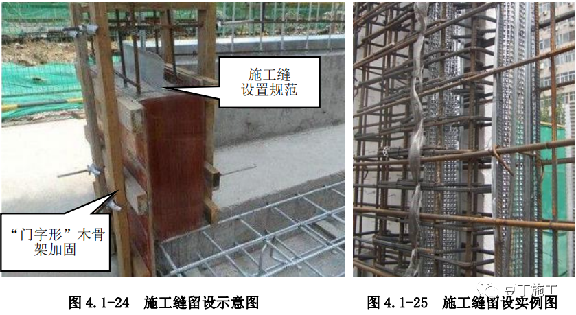

3 墙体竖向施工缝留置
3.1 材料:钢板网、钢丝网、加固钢筋。
3.2 工具:铁皮剪、榔头、电焊机。
3.3 工序:确定留设位置→裁剪钢板网、钢丝网 →安装钢板网、钢丝网→ 浇筑混凝土。
3.4 工艺方法:设计无要求时在门窗洞口顶部 1/3 范围内或纵横墙交界处 留置竖向施工缝。选用厚度 0.5~1mm、网孔直径 5~8mm 钢板网,依据外墙水平钢筋规格和位置在钢板网上开口,钢板网用扎丝绑扎在Φ10@200 的附加固定 钢筋上,钢板网两侧敷设钢丝网防止漏浆,固定牢固后浇捣混凝土。
3.5 控制要点:钢板网开口位置。
3.6 质量要求:施工缝位置准确,钢板网安装牢固。
3.7 做法详图(图 4.1-24):
3.8 实例图(图 4.1-25):

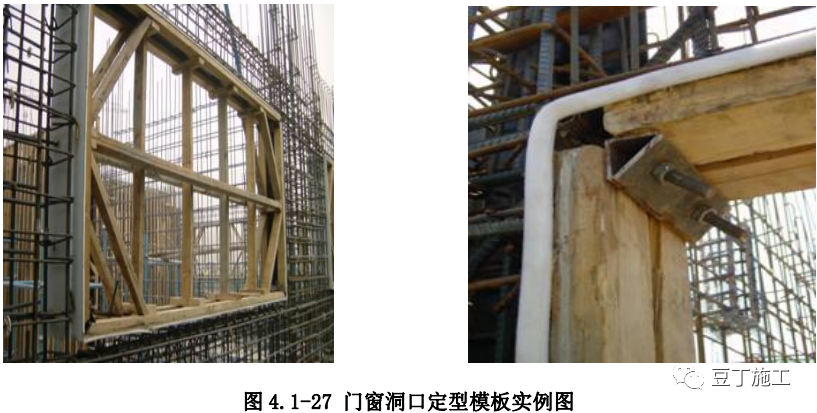

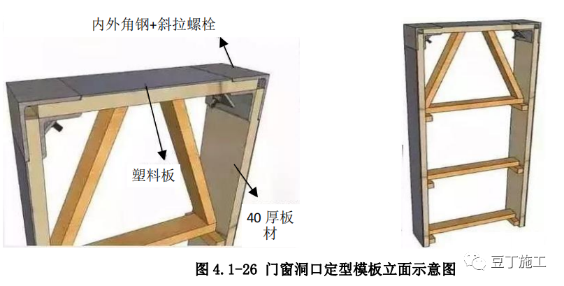

4 门窗洞口定型木模板
4.1 材料:φ12 或φ14 螺杆及螺母、∠100×10 和∠50×5 角钢、5mm 厚 钢板、方木、竹胶板。
4.2 工具:开孔器、电砂轮、电焊机及焊具等。
4.3 工序:加工制作阴角连接件→ 拼装定型洞口模板 →安装定型洞口模 板→模板拆除。
4.4 工艺方法:在∠100×10 角钢上焊接φ12 或φ14 螺杆加工阴角连接件, 与洞口模板进行拼装,调节螺杆与∠50×5 三角形支撑件连接固定,形成洞口整 体定型模板,安装固定洞口模板,在钢筋网架上焊接定位钢筋进行固定。
4.5 控制要点:阴角连接件加工、固定,定型模板拼装、安装。
4.6 质量要求:定型模板安装牢固无变形,接缝严密,洞口模板尺寸偏差 0~5mm。
4.7 做法详图(图 4.1-26):
4.8 实例图(图 4.1-27):

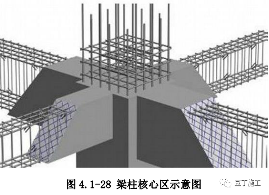

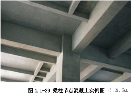

5 梁柱核心区混凝土施工
5.1 材料:混凝土、0.5~1mm 厚孔径 5~8mm 钢板网。
5.2 工具:振捣棒、抹子、刮杠等。
5.3 工序:位置留设→加工安装钢板网→梁柱核心区混凝土浇筑→梁板混 凝土浇筑。
5.4 工艺方法:柱混凝土与梁板混凝土强度等级相差大于一级时,在距柱 边大于 1/2 核心区高度位置绑扎钢板网,钢板网依据梁钢筋的位置、规格开口, 并用扎丝绑扎于Φ10@100 的附加固定钢筋上,附加固定钢筋应与梁箍筋焊接牢 固(本法适用于梁高小于 1m)。先浇筑梁柱核心区混凝土,初凝前浇筑梁板混 凝土。
5.5 控制要点:钢板网安装固定,梁板混凝土的浇筑时间。
5.6 质量要求:钢板网固定牢固,混凝土接槎不能形成冷缝。
5.7 做法详图(图 4.1-28):
5.8 实例图(图 4.1-29):

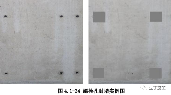

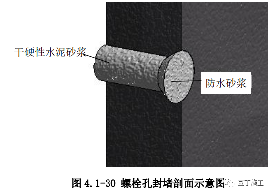

6 外墙螺栓孔封堵

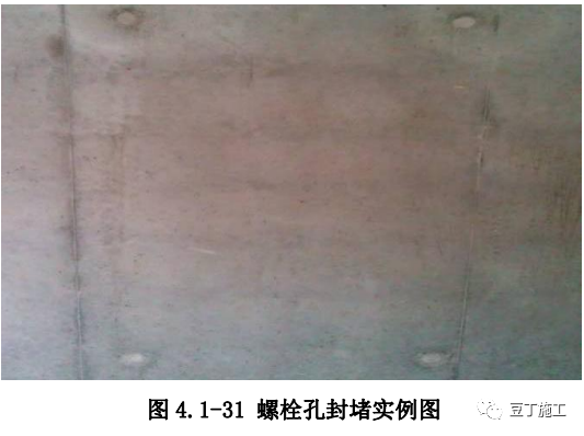

6.1 水泥砂浆封堵
6.1.1 材料:干硬性水泥砂浆、防水砂浆、膨胀剂、水泥基防水涂料。
6.1.2 工具:柱形刷、抹子、捣棍、灰板、木塞等。
6.1.3 工序:清孔→干硬性砂浆填堵→刷防水涂料抹防水砂浆→刷防水涂 料。
6.1.4 工艺方法:用柱形刷清理孔内杂物,并在施工前 3 小时喷水湿润。孔内侧用圆锥形木塞堵紧,填塞微膨胀干硬性砂浆至距表面 30mm 处,凝固后涂 刷水泥基防水涂料,孔口抹防水砂浆,与墙面齐平,表面再刷一道水泥基防水涂 料,洒水养护不少于 3 天。
6.1.5 控制要点:清孔、填塞、防水。
6.1.6 质量要求:填塞密实,防水处理到位。
6.1.7 做法详图(图 4.1-30):
6.1.8 实例图(图 4.1-31):

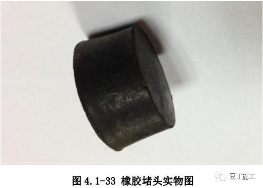

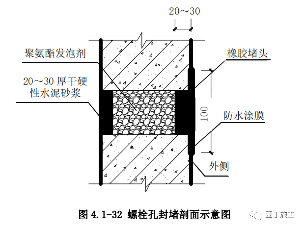

6.2 橡胶堵头封堵
6.2.1 材料:橡胶堵头、聚氨酯发泡剂、干硬性水泥砂浆、防水涂料。
6.2.2 工具:柱形刷、抹子、榔头、灰板。
6.2.3 工序:清孔 →橡胶堵头封堵→打发泡剂 →内墙抹干硬性砂浆→外 墙刷防水涂料。
6.2.4 工艺方法:用柱形刷清理干净外墙螺栓孔内杂物。用榔头将橡胶堵 头打入外侧孔进行封堵(选用的橡胶堵头应为锥形,长度 20~25 mm,直径比螺 栓孔大 2~5 mm),外表面与外墙面平齐。从内侧打发泡剂至内墙面 20~30mm 处,填塞干硬性砂浆与墙面平齐。在外侧孔口周围涂刷防水涂料。
6.2.5 控制要点:清孔、封堵、发泡剂填塞、防水。
6.2.6 质量要求:封堵牢固、发泡剂填塞密实,防水处理到位。
6.2.7 做法详图(图 4.1-32):
6.2.8 实例图(图 4.1-33、图 4.1-34):

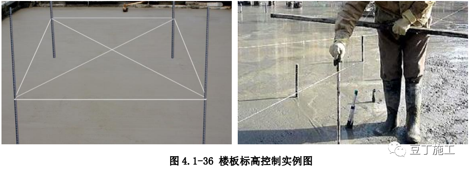

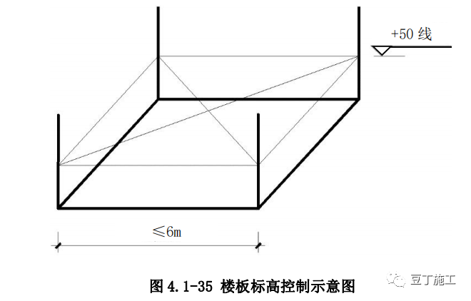

7.1 现浇板混凝土标高控制
7.1.1 材料:红油漆、1m 长φ12 钢筋。
7.1.2 工具:排笔、线绳、钢卷尺、水准仪等。
7.1.3 工序:标高引测→焊接固定标识钢筋→标识控制点→浇筑混凝土→拉控制线 →量测及刮平。
7.1.4 工艺方法:引测标高到施工楼层,将结构 500mm 标高线引测到墙柱 钢筋或梁标识钢筋上,标识点用红油漆标示,间距不大于 6m。混凝土浇筑时按 控制标高拉纵横交叉水平控制线,线应拉紧绷直,下量 500mm 即为板面标高, 用刮杠刮平。
7.1.5 控制要点:标识钢筋及尺寸,拉线。
7.1.6 质量要求:标识钢筋固定牢固无位移,拉线平直无下沉,标高允许 偏差 5mm。
7.1.7 做法详图(图 4.1-35):
7.1.8 实例图(图 4.1-36):

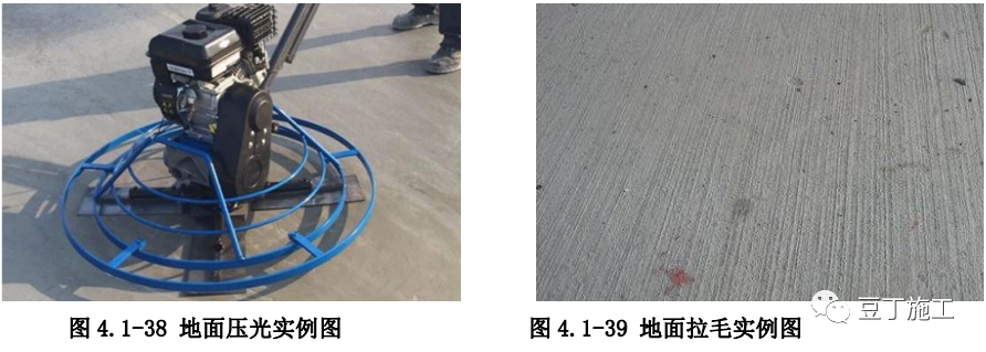

7.2 现浇板混凝土收面
7.2.1 材料:混凝土、2m 长 300mm 宽镜面竹胶板、线绳。
7.2.2 工具:振动棒、平板振动器、刮杠、木抹子、抹光机、棕刷等。
7.2.3 工序:刮杠刮平→搓毛→抹光机收面 →拉细毛。
7.2.4 工艺方法:混凝土浇捣后按标高控制线用刮杆刮平,木抹搓毛,终 凝前(人站在砼面上脚印深度不超过 5mm 时)用抹光机收压抹面后,用棕刷拉 细毛。拉毛时脚下移垫 2m 长 300mm 宽镜面竹胶板交替后退施工,竹胶板中心 间距为 500~600mm,拉毛深度、方向一致。
7.2.5 控制要点:收抹时间。
7.2.6 质量要求:混凝土表面平整,拉毛宽度、间距均匀,方向一致。
7.2.7 做法详图(图 4.1-37):
7.2.8 实例图(图 4.1-38~图 4.1-39):

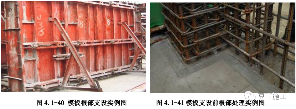

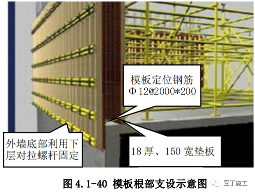

8.1 砼墙、柱根部处理
8.1.1 材料:1:3 水泥砂浆、海绵条或泡沫胶带。
8.1.2 工具:灰板、铁抹子。
8.1.3 工序:放线→贴海绵条→安装大模板→大模板根部砂浆封堵。
8.1.4 工艺方法:弹线定位剪力墙或柱边线及模板控制线,在现浇板上贴 海绵条或泡沫胶带,厚度 5-10mm,海绵条或泡沫胶带内边距墙边线 5~8mm, 防止挤压后伸进砼墙或柱内。然后安装大模板,在浇筑混凝土前用砂浆对模板根 部进行封堵。
8.1.5 控制要点:海绵条粘贴,砂浆封堵。
8.1.6 质量要求:海绵条位置准确、砂浆封堵严密。
8.1.7 做法详图(图 4.1-40):
8.1.8 实例图(图 4.1-40~图 4.1-41):

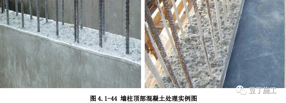

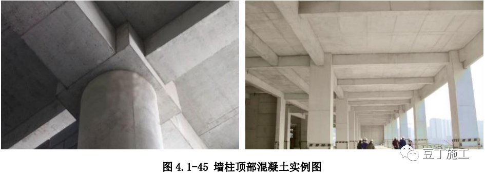

8.2 砼墙、柱顶部处理
8.2.1 材料:模板、混凝土
8.2.2 工具:榔头、錾子、钢丝刷、电锯、振动棒。
8.2.3 工序:配制墙柱模板→安装墙柱模板→浇筑砼→拆模 →清理浮浆→ 安装梁板模板。
8.2.4 工艺方法:按照设计图纸配制模板,模板应比墙顶高出 20mm。根据墙柱模板控制线安装加固墙柱模板,模板安装时应按负差控制,防止涨模。浇 筑混凝土时,严格控制墙柱顶部标高及水平度,使其比现浇梁板底标高高 10~ 15mm。待混凝土达到拆除强度后拆除模板。凿除墙柱砼顶部浮浆,用钢丝刷清 理干净。安装现浇梁板,底模可直接与墙柱混凝土硬拼缝紧密连接,支设时,梁 柱模板上口尺寸宜按负差控制。
8.2.5 控制要点:标高、水平度、清理。
8.2.6 质量要求:标高准确,表面平整,阴阳角清晰顺直。
8.2.7 做法详图(图 4.1-43):
8.2.8 实例图(图 4.1-44、图 4.1-45)
