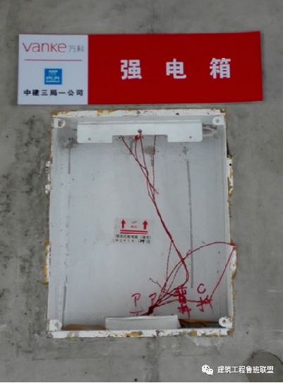

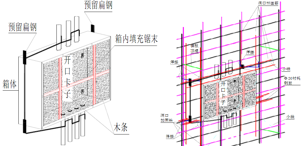

强弱电配电箱壳随结构一体化预埋施工
内容:在进行结构施工时,强弱电配电箱壳随结构预埋。
示例
效果:①减少二次补洞;②减少木盒制作安装拆除二次配管,节约了工期。

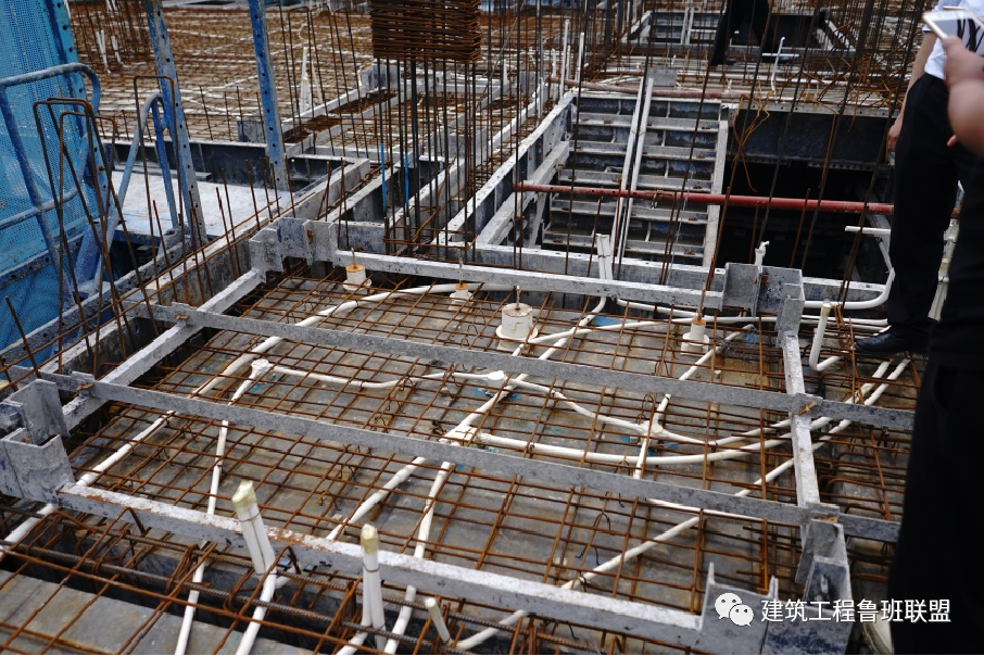

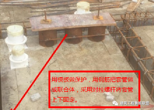

无水房间、水暖管井套管一次性预埋施工
内容:无水房间及水暖管井套管随主体结构预埋,取消设置后浇板及预留洞口。
示例
效果:取消机电管道预留洞口、后浇板,减少工序,加快了施工进度,同时减少了现场二次湿作业,提升现场安全文明施工。

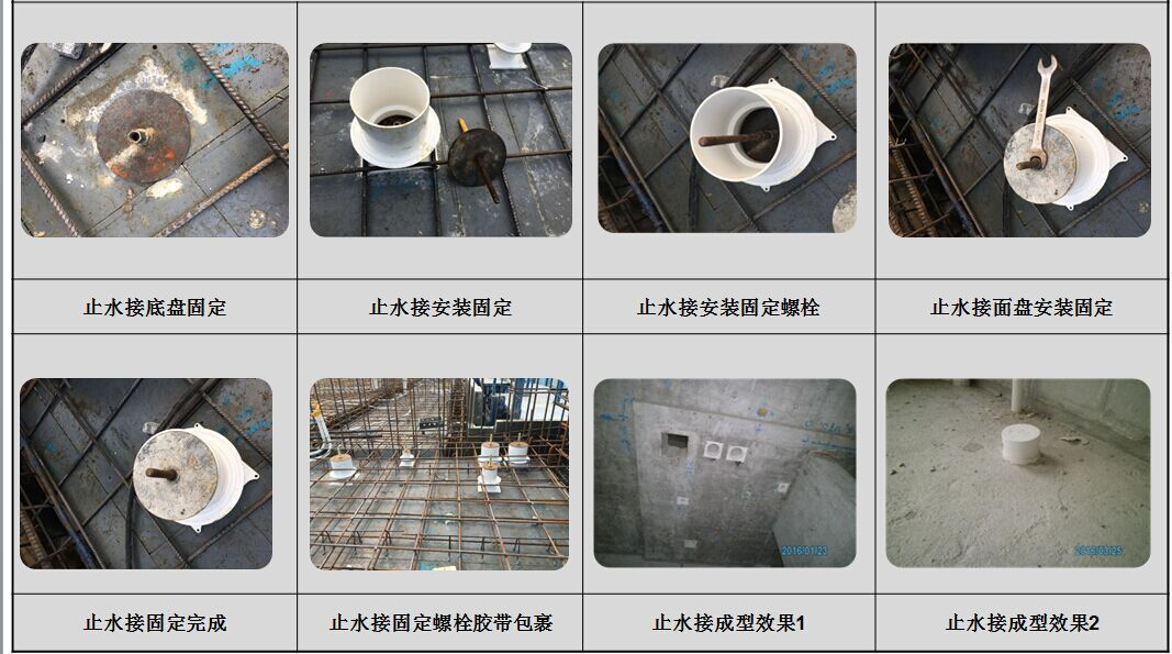

厨房、卫生间止水节一次性预埋施工
内容:厨房及卫生间采用止水节与结构一次性预埋,取消预留洞。
示例
效果:提高了施工质量,降低了结构渗漏风险。

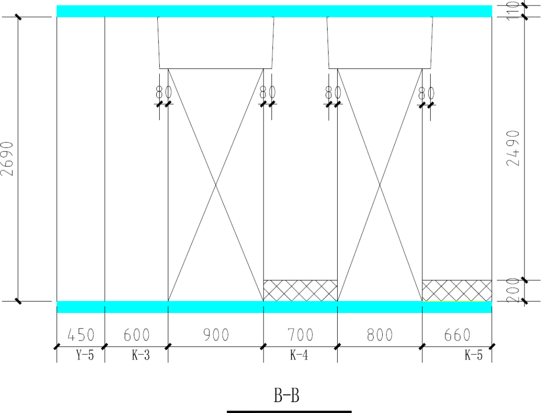

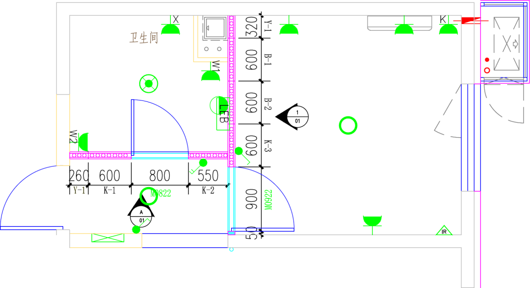

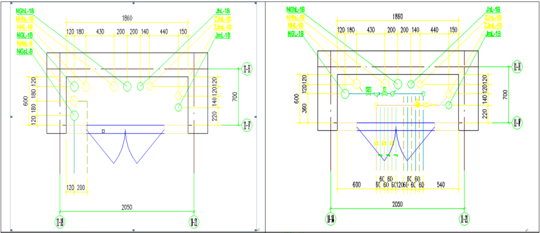

二次结构与机电安装深化一体化
内容:1)在进行砌体结构深化时,同步进行水暖、电通、风等机电安装深化设计,预留机电安装穿墙洞口,形成砌体结构固化图,施工时按图预留机电安装洞口;2)在进行隔墙板深化时,同步进行水电深化设计,综合考虑水电管线布置及隔墙板排布,形成深化图纸。
示例
效果:减少了机电安装施工对二次结构的破坏,提高现场施工质量。

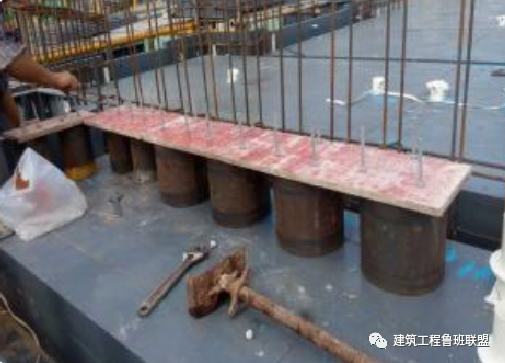

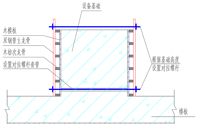

设备基础与结构一体化施工
内容:水箱间、洗消间、换热站、锅炉房的的设备基础与结构一次浇筑。
示例
效果:降低设备混凝土浇筑难度,提高了施工效率,减少了工序。

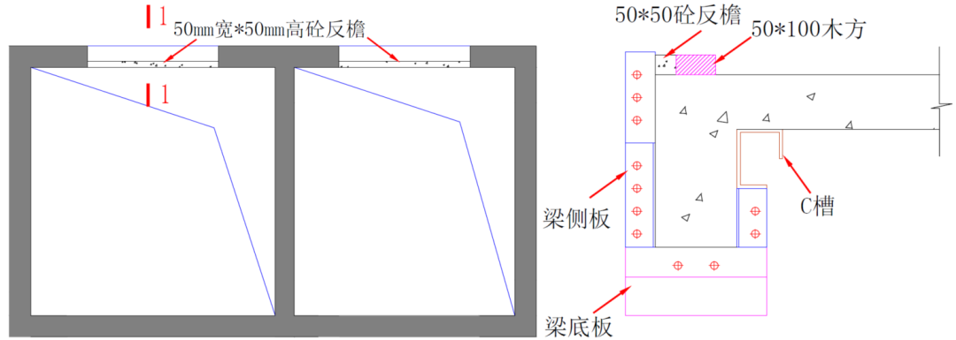

止水措施与结构一体化施工
内容:根据地面混凝土厚度,在电梯井、泵管、测量放线等孔洞口周边设置50mm混凝土坎台,与结构一体化施工。
洞口设置示意
楼梯间排水设置示例
效果:避免养护用水,从洞口向下倾泻,楼层养护水进行有组织排水。

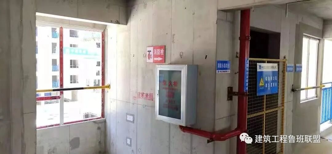

消防水管与结构一体化施工
内容:正式消防管随结构施工同步安装,现场消防采用正式消防管。重点关注:1)提前进行消防分包单位招标及进场;2)消防套管与结构一次性预埋;3)做好现场的成品保护。
示例
效果:正式消防管提前安装,减少后续安装内容,一定程度上节约了工期。

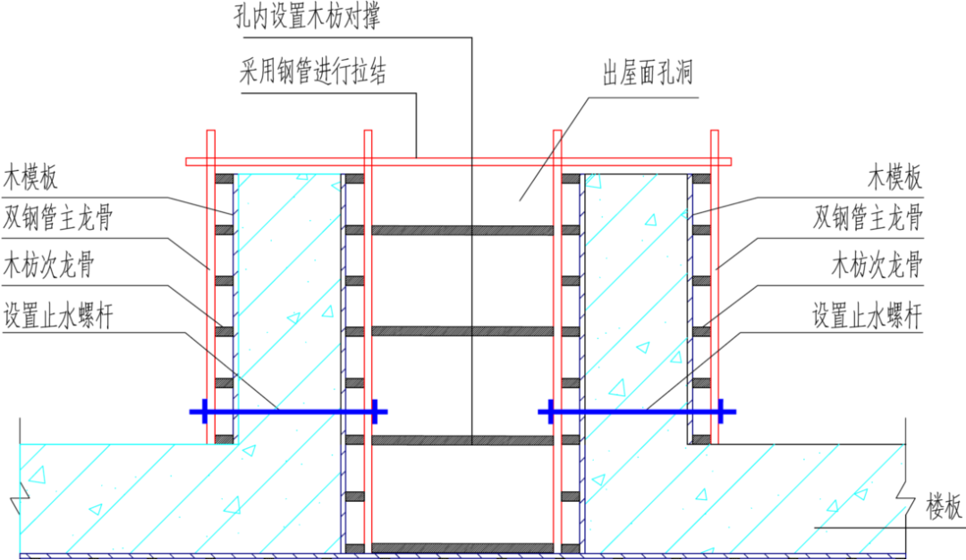

出屋面结构与结构一体化施工
内容:出屋面的结构(上人孔、烟道口、风道口等)采用吊模,与屋面结构一次性浇筑。
示例
效果:避免了混凝土二次浇筑,加强了结构整体性,增强了结构自防水,降低了渗漏风险。

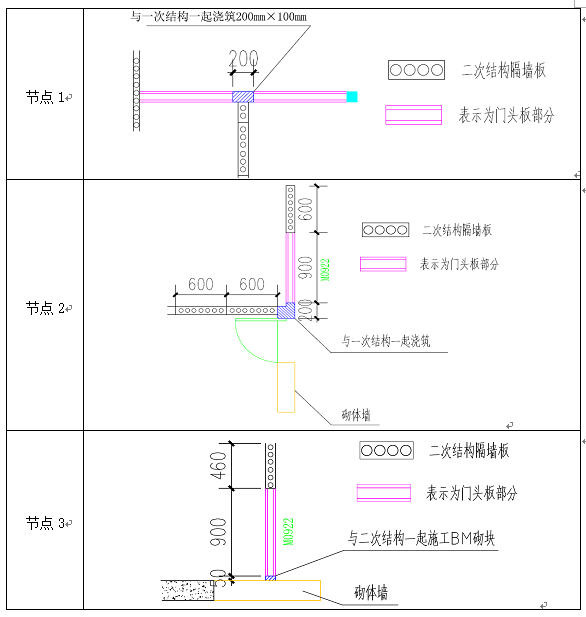

(2)隔墙板构造柱与结构一体化施工
内容:1)户内门部位,安装铰链侧隔墙板更改为构造柱,混凝土结构一次性浇筑。2)门顶部不设过梁,采用下挂梁、门头隔墙板方式处理。
示例
效果:①杜绝因隔墙板强度较低,门链侧墙体损坏隐患;②减少二次植筋、湿作业;③加快施工进度;

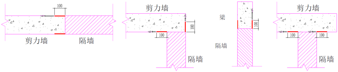

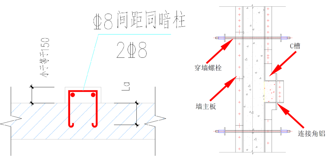

(3)二次结构与混凝土结构交界处压槽一次性成型
内容:模板配模时,砌体结构与免抹灰砼结构交接处,增设一个宽度100宽(厚度按照抹灰厚度考虑)的模板条,固定于大面模板。
示例
效果:提前预留压槽,保证结构与二次结构接缝处的挂网抹灰质量。

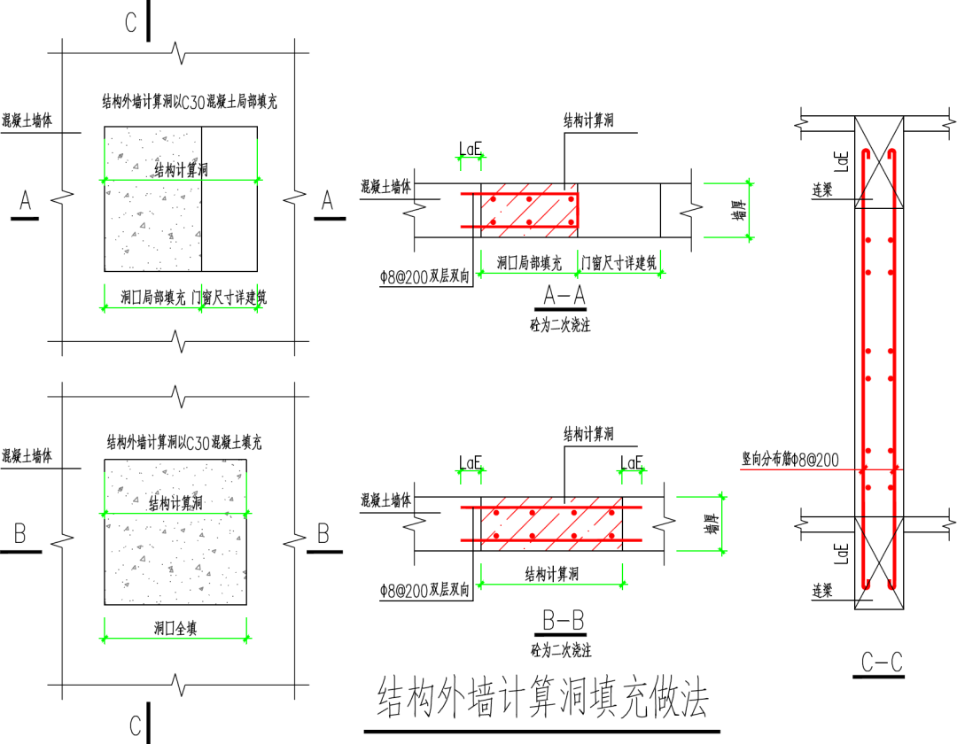

(4)剪力墙计算洞口与结构一次性施工
内容:剪力墙计算洞口与结构一次性浇筑。
示例
效果:①减少二次湿作业,有助于提升现场文明施工;②减少二次结构施工内容,加快施工进度。

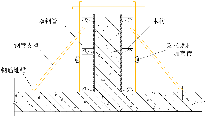

(5)有水房间反坎与结构一体化施工
内容:厨房、卫生间等有水房间的砌筑墙体根部反坎,采用吊模,与结构一次性浇筑。
示例
效果:①提高结构整体性,降低渗漏风险;②减少二次湿作业,提升安全文明施工;③减少厨卫间二次结构工序,加快进度。
