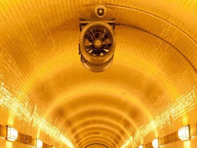

当前,使用压入式通风独头通风的最大长度为3400m,而使用巷道式通风,则可以极大延长通风长度。例如,日本关越公路隧道的开挖长度为11km,正洞开挖断面的面积为8513m2,辅助坑道开挖断面积为2113m.图片
正洞和辅助坑道都使用全断面开挖锚杆支护无轨运输进行施工。通风机选用压入式巷道通风机,通风总量为6200m3/min。隧道通风主要是为了使洞内的作业环境得以改善。由于不同的施工工序对洞内环境造成的污染不同,并且随着隧道挖掘深度的增加,通风量也会变大。因此,要分阶段设计通风方案,在制定通风方案之前,应对通风系统需要的风压和风量进行计算。

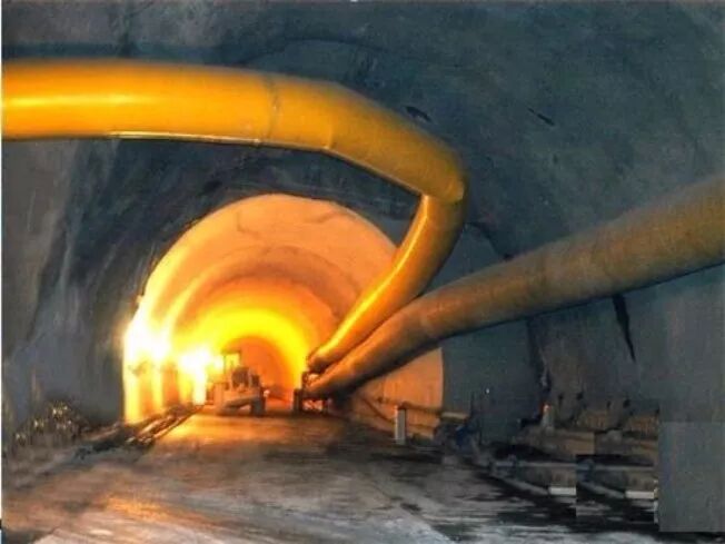

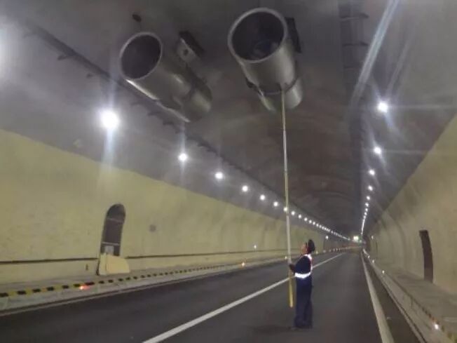

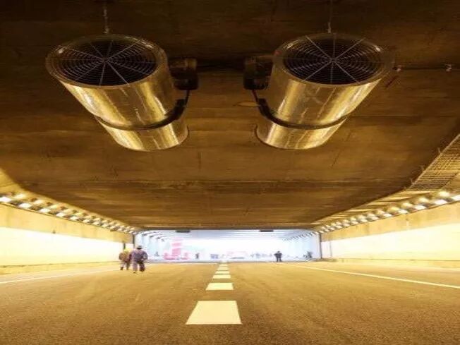

隧道通风要对当前的设备进行重复利用,在可以达到通风效果的基础上,对风机数量进行合理的调配。由于隧道的通风属于动态过程,所以,需要根据不同的作业工序对风量的需求情况,对供风进行动态调整。要在达到净空要求的前提下,尽量使用直径比较大的风管来降低损耗。为了进一步降低通风系统日后的运营成本,需要加大一次性投资。考虑到管道压入式通风方法在1800m以后不能保证通风效果。为了满足要求,研究决定采用分段抽出式通风和巷道混合通风的方式代替压入式通风。这种通风方式主要是利用洞中的新鲜空气在掌子面周围形成洞内循环,从而置换出掌子面中的废气,然后在距离掌子面300m左右的距离使用射流风机将废气排出。此外,在防水板台车和二衬台车位置各加装了2台小的射流风机,用于解决台车位置对风速的阻碍问题。图片
进洞1800m通风施工分别在右洞洞口和左洞洞口均布置了1台轴流式通风机,由于风机的抽风速度可以根据具体情况进行调整,所以,在使用的过程中可以在保证经济性的基础上,合理地调整风量[3]。为了避免衬砌台车对风速形成阻碍,需要使用1台射流机来提高风流循环速度使洞中的风速大于0.15m/s,要求风流中瓦斯的含量要在0.05%以上1800~2600m混合通风施工在左洞和右洞均挖掘1800m并且连通第2个横洞后,采用射流通风进行通过施工,通过利用射流设备吸卷升压的作用,将空气诱导到洞中进行流动,进而实现换气通风的目的。首先,将3台射流风机布置到右洞,然后进行全纵向射流通风,提高右洞的排烟速度,由于轴流风机通风会在左洞产生负压,所以可以将洞外的新鲜风流源源不断地送入,并利用轴流风机送到左洞和右洞的掌子面。实践证明,利用这种通风方案来进行通风,通风效果良好。当隧道掘进到2000m以上后依然可以保持掌子面的每秒中的风速达到1~2m。

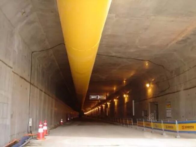

利用自制水幕降尘器降低粉尘和低炮烟污染为了降低粉尘和炮烟,本工程使用直径为20mm的镀锌钢管来进行水幕降尘器的制作,钢管的一端套上闸阀,另一端堵死。然后使用小钻头在钢管上钻出无数个小孔。在放炮之前要安装好,和掌子面紧靠,并在两边的拱腰上安装,最好是每一边安装两个。在放炮时,进行开闸并放高压水喷雾。不仅取得了良好的效果,并且也正确了一定的时间,工作效率显著提升。通过和专用洒水车相互配合定期洒水,保证出碴过程中不产生扬尘。图片
