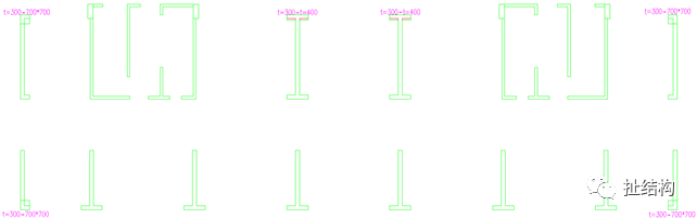

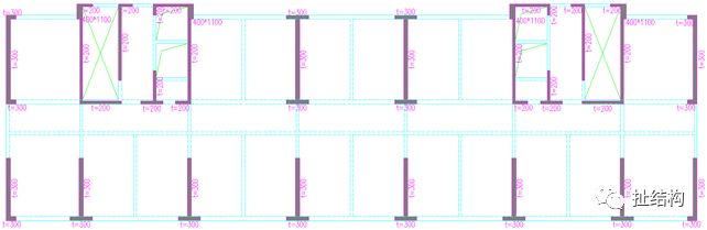

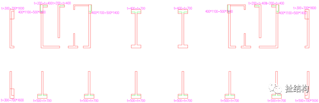

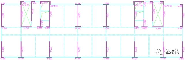

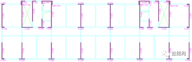

结构体系为剪力墙结构,层数为35层,层高为4.5m,结构总高度157.5m,抗震设防烈度为7度(0.10g),地震分组为第一组,场地类别为Ⅱ类,基本风压为0.55kN/m2,地面粗糙度类别为C类,体型系数为1.40,层间位移角限值为1/766(执行《广东高规》)。原结构布置图详图2.1~图2.5,最大层间位移角为1/643(27层,Y向风荷载工况,远不满足限值1/766)。
图2.1 第1~6层结构布置图
图2.2 第7~12层结构布置图
图2.3 第13~17层结构布置图
图2.4 第18~22层结构布置图
图2.5 第23~顶层结构布置图

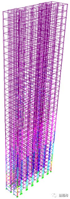

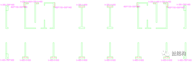

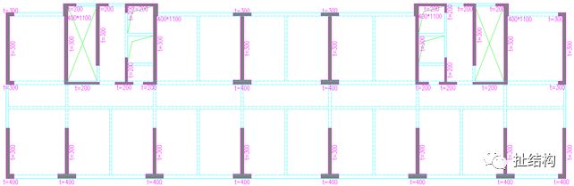

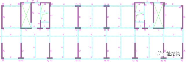

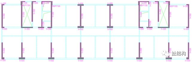

阿扯基于上述“能量法”进行结构刚度效率分析(ETABS),原结构应变能密度图详图2.6~图2.7,根据首层平面应变能密度图确定结构刚度敏感性系数较大的构件(如角部端柱、X方向翼缘等),再根据3D应变能密度图确定结构刚度敏感性系数较大的楼层(底部若干层,本案例主要调整第1~12层),结构布置调整详图2.8~图2.10。
图2.6 首层平面应变能密度图
图2.7 3D应变能密度图
图2.8 第1~6层结构布置调整对比图
图2.9 第7~12层结构布置调整对比图
图2.10 第13~17层结构布置调整对比图
根据以上结构布置微调(主要加大第1~12层角部端柱高度及X方向翼缘厚度),最大层间位移角由1/643减至1/767(27层,Y向风荷载工况,满足限值1/766)。
为什么是增大结构刚度敏感性系数较大的翼缘的厚度?——在Y向水平力作用下X向翼缘厚度就是“h”,翼缘长度就是“b”。
