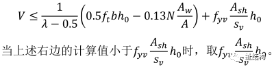

全截面受拉开裂的钢筋混凝土构件只要裂缝宽度较小,是可以承担剪力的,因为构件剪切破坏面(斜截面)穿过裂缝,也穿过未开裂缝的混凝土,还穿过水平和竖向配置的钢筋。未开裂的混凝土以及水平钢筋提供了构件的受剪承载力。《混凝土结构设计规范》有偏心受拉构件的受剪承载力计算公式(如下),并已考虑了拉力对其受剪承载力的影响。
故如果承受拉力的剪力墙还承受剪力,可按《混凝土结构设计规范》相关计算公式验算其斜截面受剪承载力,视需要决定是否配置型钢(亦可加大剪力墙水平钢筋,即使墙肢混凝土平均名义拉应力>2ftk)。这本是一个构件的设计问题,无需设置不必要的限制。

《混凝土结构设计规范》偏心受拉构件的受剪承载力计算公式中,
即不再考虑剪力墙混凝土部分的抗剪能力。对于各种截面的剪力墙构件,
故当构件不屈服设计时,则墙肢全截面由轴向力产生的平均拉应力超过4倍混凝土抗拉强度标准值时,不再考虑混凝土部分的抗剪承载能力,当抗震性能水准为构件弹性设计时,则墙肢全截面由轴向力产生的平均拉应力超过2.20倍(4/1.4/1.3=2.20)混凝土抗拉强度标准值时,不再考虑混凝土部分的抗剪承载能力,但可考虑墙肢水平钢筋的抗剪作用。以上均低于《超限高层建筑工程抗震设防专项审查技术要点》的标准。
