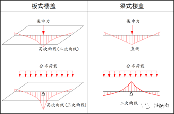

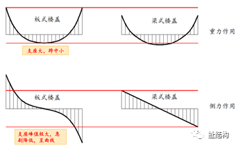

阿扯先从板式楼盖与梁式楼盖的受力差异扯起,板式楼盖在分布荷载作用下,柱端弯矩值是与计算跨度l的三次方关系,即内力向柱端集中,柱端负弯矩急剧变大。
图3.3 板式楼盖与梁式楼盖的受力差异

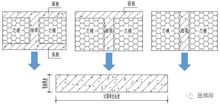

空心无梁楼盖体系计算方法主要是拟板法及拟梁法,由于拟板法用得比较多,阿扯主要介绍下拟板法的原理,一句话:计算单元的空心板截面惯性矩I等效实心板板厚(两相邻填充体中心线之间的范围作为一个计算单元),如下图3.8,继而进行实心无梁楼盖体系平面弹性有限元计算。
图3.8 拟板法
