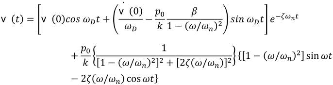

我们可以通过《结构动力学》的“粘滞阻尼单自由度谐振荷载反应公式”理解《抗规》第5.2.5条文说明中的“对于长周期结构,地震动态作用中的地面运动速度和位移可能对结构的破坏具有更大影响,但是规范所采用的振型分解反应谱法尚无法对此作出估计”。
粘滞阻尼单自由度谐振荷载反应公式如下:
关于初始位移及初始速度(如地震动态作用中的地面运动速度和位移)的瞬态反应:
关于外力(如地震动态作用中的地面运动加速度)的稳态反应:
对于长周期结构,关于地震动态作用中的地面运动速度和位移的瞬态反应具有更大影响,而规范所采用的振型分解反应谱法(加速度反应谱)仅考虑关于地震动态作用中的地面运动加速度的稳态反应。出于结构安全,提出了对结构总水平地震剪力及各楼层水平地震剪力最小值的要求,规定了不同烈度下的剪力系数,当不满足时,需调整结构总剪力和各楼层的水平地震剪力使之满足要求。
规范对剪重比的控制出于两个目的,其一为规范所采用的振型分解反应谱法(加速度反应谱)对于长周期结构反应计算缺陷的补充(可通过上述进行理解),其二为缺乏可靠的对长周期结构较为敏感的长周期地震动记录(以往的模拟强震仪获得的地震记录在数字化过程中存在较大的误差,最长的可靠周期约为3s),使得设计反应谱在长周期段的取值存在较大的不确定性,故规范规定即使采用时程分析法时(可考虑地震动态作用中的地面运动速度和位移的瞬态反应),其计算的总剪力仍需符合最小地震剪力的要求。
