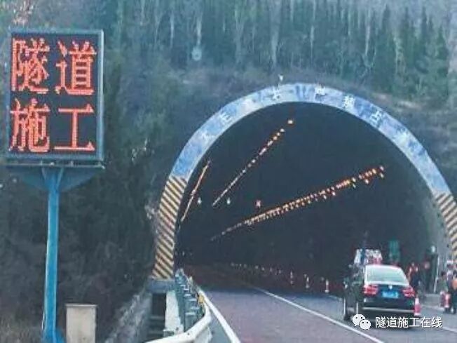

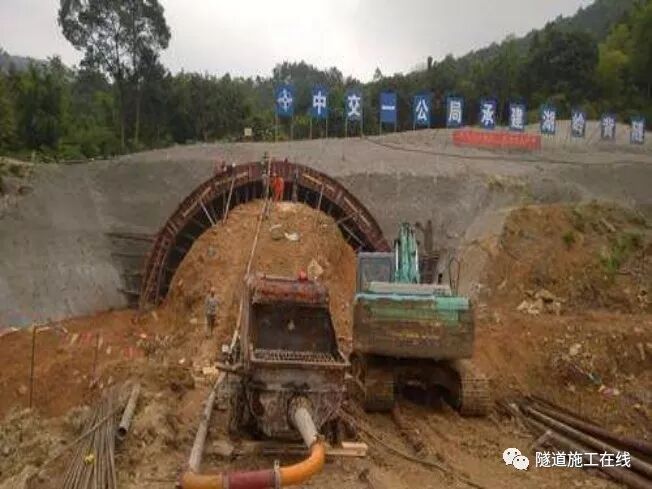

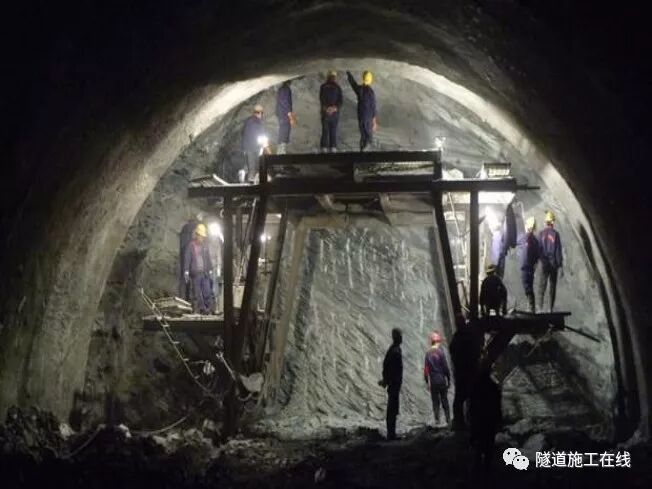

洞口和明洞施工技术
在进行隧道洞口的施工前,应仔细研究周围的施工环境,包括地下水情况、地质条件以及天气情况等,特别需要重视考察仰坡和周围的稳定性,明确是否有危石、悬石等影响施工安全。
降水量较大,需要在洞口采取相应排水措施,防止因为雨水侵蚀导致坡体坍塌。并且隧道进洞施工前,应在沿拱部120°的范围内进行自进式锚杆施工,再进行人工开挖进洞的施工。
采用明挖外边的施工方法进行墙体和拱部的施工,内墙的施工需要采用暗挖的方式,并且采用混凝土喷涂技术确保内墙牢固可靠。完成明洞施工后,绑扎明洞的钢筋,对明洞采用全断面的混凝土浇筑施工方法,使明洞施工更加安全可靠。
钻爆施工技术
隧道钻爆施工过程中,爆破器材的选用十分重要,目前我国广泛使用硝铵炸药应用于高速公路工程施工中,并且选择直眼型或大中空孔型的掏槽进行施工。高速公路施工单位应做好人员安排与布局设计,按照隧道施工规范开展钻爆施工,并且应确保隧道钻爆施工结合隧道围岩的情况进行,做好防护支撑措施,确保隧道施工的安全。

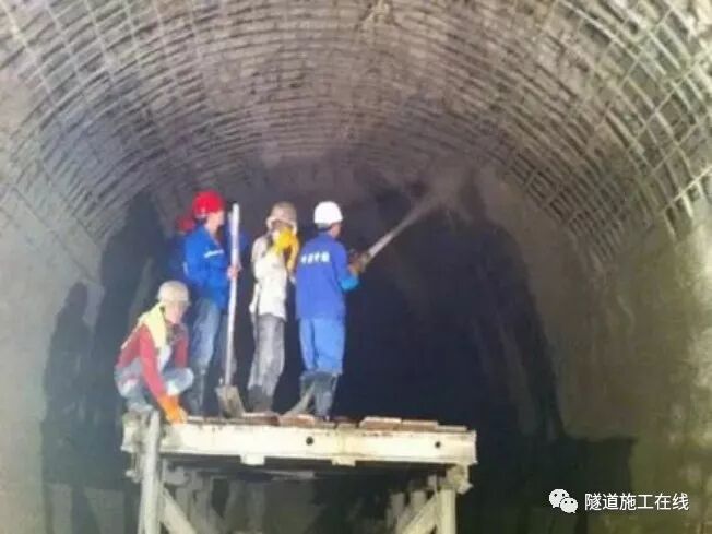

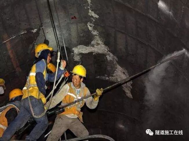

混凝土喷射施工技术
为实现混凝土喷射效果的提升,需要有效控制混凝土喷射的密实度、强度、附着程度以及厚度等,并且将以下几点作为工作的重点,确保得到有效落实:
第一、确保开挖断面清洁无污染,并且断面尺寸合理;
第二、应适当增大混合料的配合比,同时促使混凝土和岩石的黏结性得到提升,减少外加速凝剂的使用等;
第三、需要确保混凝土的质量和工程施工的相关规范及标准相符,避免使用不合格的混凝土材料;
第四、混凝土喷射方法的选择,需要根据具体的施工环境而决定,从而确保施工的可行性;
第五、所选择喷射机的参数必须合理,从而使混凝土运输的密封性、连续性以及均匀性得到保障。

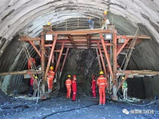

改进隧道施工的技术
高速公路施工单位,应不断改进工程施工的技术,同时加强先进施工技术的学习与应用,从而使施工单位的施工技术水平得到实质性提升。其中,在高速公路隧道施工中主要运用先拱后墙的施工方法,主要在高速公路隧道施工中地质、地理情况较为复杂的地段中得到广泛使用。

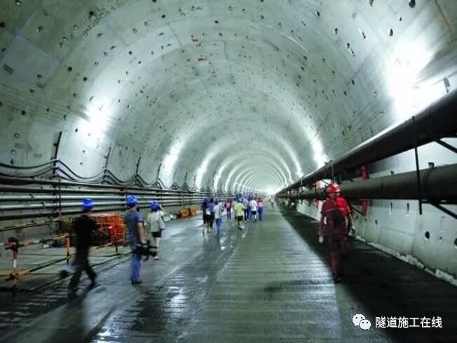

施工安全的有效控制
隧道通风的控制需要根据隧道内同时工作的人数进行计算,按照人数最多情况下的计算方法进行通风量的计算,可由以下公式得到隧道施工洞内的通风量:Q=q×m×k式中:Q为隧道的通风量,单位是m3/min;q为施工过程中施工人员每分钟的呼吸空气需求量,标准值为q=m3/min;m为隧道施工洞内一同施工的人数;k为风量备用系数,标准值为k=1.15。
此外,高速公路施工单位在隧道施工的过程中需要注意的事项还有许多,施工单位同样需要针对隧道的周边环境进行仔细地调查与研究,在施工之前做好相关的防控措施,做到未雨绸缪、防患于未然。
通过做好预防措施,能够有效减少因环境因素而引发的安全事故,同时使施工人员形成较强的安全意识。为使施工人员在施工过程中重视施工的安全与质量,施工单位应针对施工人员进行安全培训,防止施工人员由于施工操作不符合规范而导致施工质量不过关以及施工过程中出现重大安全事故等问题。
