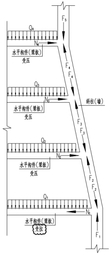

楼板应力分析方法除了以上应用于楼板温度效应分析及楼板抗震性能化分析,还常应用于 竖向荷载作用下斜柱(墙)转换、大跨桁架、悬挑桁架等结构的楼板拉应力分析及一些非常规楼盖体系(如无梁楼盖体系、加腋大板体系等)的楼板弯应力分析 。下面主要讲一下竖向荷载作用下斜柱(墙)转换的楼板拉应力分析及设计原则(大跨桁架、悬挑桁架等结构的楼板拉应力分析相似)。
斜柱(墙)转换结构
楼板应力分析及设计原则:① 计算模拟中楼板平面内刚度按实际厚度,平面外刚度取0(即弹性膜) ;② 一旦竖向荷载工况下的楼板拉应力标准值图片超过混凝土抗拉强度标准值图片,则需配置钢筋,因此时混凝土已开裂,丧失了抗拉能力,故此配置的钢筋量应承担全部竖向荷载作用下的楼板轴向拉应力(楼板平面内),竖向荷载作用下楼板纯受弯(楼板平面外)所计算的钢筋作为附加钢筋 。
式中:
图片 ——竖向荷载作用下的楼板拉应力设计值(N/mm 2 ),在范围内积分的应力值;
N ——竖向荷载作用下的楼板轴力设计值(N);
图片 ——楼板应力积分宽度(mm),可对楼板应力值在适当宽度范围内进行积分 ;
图片 —楼板厚度( mm );
图片 ——单侧需配置的钢筋面积(mm 2 );
图片 ——钢筋的抗拉强度设计值(N/mm 2 )。
