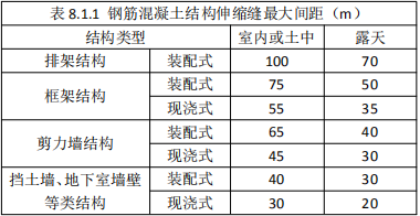

《混凝土结构设计规范》第8.1.1条 :钢筋混凝土结构伸缩缝的最大间距可按表8.1.1确定。
注:
1. 装配整体式结构的伸缩缝间距,可根据结构的具体情况取表中装配式结构与现浇式结构之间的数值;
2. 框架-剪力墙结构或框架-核心筒结构房屋的伸缩缝间距,可根据结构的具体情况取表中框架结构与剪力墙结构之间的数值;
3. 当屋面无保温或隔热措施时,框架结构、剪力墙结构的伸缩缝间距宜按表中露天栏的数值取用;
4. 现浇挑檐、雨罩等外露结构的局部伸缩缝间距不宜大于12m。

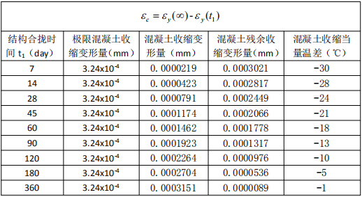

混凝土收缩当量温差指结构合拢后混凝土残余收缩变形所换算成的等效温差。 混凝土收缩当量温差按下述公式计算:
式中:
图片 ——混凝土收缩当量温差,℃;
图片 ——混凝土残余收缩变形, mm ;
图片 ——混凝土线膨胀系数,mm/℃,可取1x10 -5 mm/℃。
从建筑主体结构施工到建筑物投入使用,温度作用大致可以分为四个阶段:1)主体结构处于施工阶段;2) 主体结构刚刚封顶但未进行围护阶段(对于露天结构,则为完成覆土或保温隔热层) ;3)建筑围护完成但还未投入使用阶段;4)建筑物投入使用阶段。 一般情况第二阶段是温度应力影响的最不利阶段,可仅需对此不利阶段进行楼板温度效应分析 。
假设t1天后结构合拢时,混凝土已发生的收缩变形,t2天后进行围护时,混凝土已发生的收缩变形,则混凝土残余收缩变形为
混凝土收缩变形可采用“王铁梦”法,按下述公式计算:
式中:
图片 ——任意时间的收缩量, t (时间)以天为单位;
b ——经验系数一般取0.01,养护较差时取0.03;
图片 ——标准状态下的极限收缩量,;
图片 ——考虑各种非标准条件的修正系数。

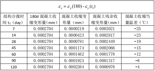

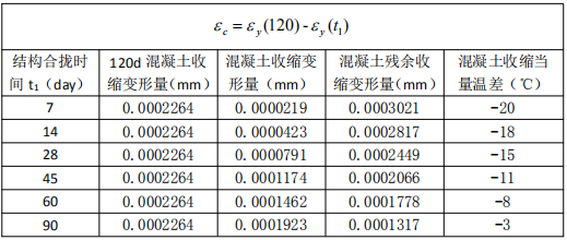

下面我们对比一下标准条件下(修正系数),不同结构合拢时间及围护时间的混凝土残余收缩变形、混凝土收缩当量温差的变化。
从以上计算结果可知,混凝土收缩变形的规律是先快后慢,在开始两周内可完成全部收缩量的15%左右,一个月约可完成40%左右,三个月后收缩减慢,六个月可完成全部收缩量的80%~90%。 为尽可能地减小混凝土残余收缩的影响,尽量延长结构合拢时间及提前进行围护结构,对于露天结构,则提前完成覆土或保温隔热层。
