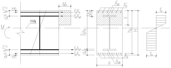

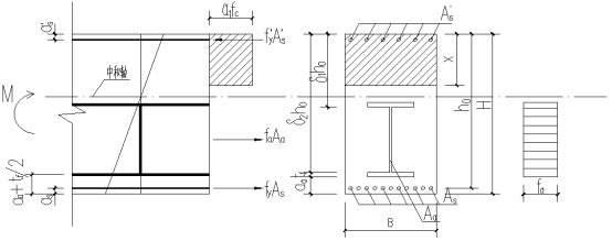

对于对称配置实腹式型钢的型钢混凝土梁,其正截面承载力计算方法参考 《组合结构设计规范》第5.2.1条 ( 弯矩平衡式中对型钢受拉翼缘与受拉钢筋合力点取矩 ):
图1-1 型钢混凝土梁正截面承载力计算参数示意
1    持久、短暂设计状况
2    地震设计状况
3     当 图片 , 图片 时, 图片 应按下列公式计算:
4    混凝土等效受压区高度应符合下列公式的规定:

以下从三种中和轴位置推导型钢混凝土梁正截面承载力计算通用公式( 弯矩平衡式中对受拉钢筋合力点取矩 )。

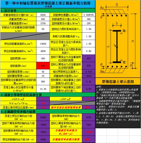

第一种: 型钢混凝土梁平截面假定所确定的中和轴位于腹板高度范围内 (由于型钢翼缘厚度一般较小,为方便计算,近似不考虑中和轴位于型钢翼缘内的情况),即 图片 及 图片 ,此时 型钢上翼缘及中和轴以上的腹板区域受压,型钢下翼缘及中和轴以下的腹板区域受拉 。
图2-1 中和轴位于腹板高度范围内的参数示意

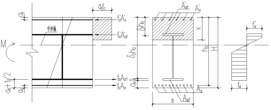

第二种:型钢混凝土梁平截面假定所确定的中和轴位于型钢上翼缘以上,即图片,此时型钢全截面受拉。
图2-2 中和轴位于型钢上翼缘以上的参数示意
1    持久、短暂设计状况
2    地震设计状况

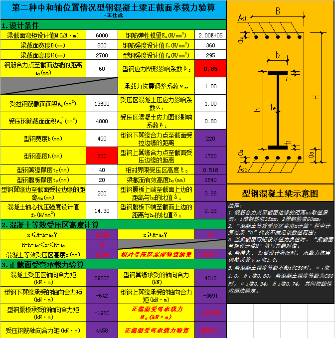

对比第一种与第二种中和轴位置情况的型钢混凝土梁正截面承载力计算公式,伙伴们会发现除了 弯矩平衡式中取矩点有差异 之外, 在第二种中和轴位置情况的计算公式中还引入一计算参数“型钢应力图形影响系数 图片 ” ,主要是 由于当型钢全截面受拉时,实际型钢截面应力并非如平截面法计算假定中型钢全截面应力均达 图片 ,特别是远离截面受拉边缘的型钢翼缘(此部分型钢截面面积影响较大),其纤维截面应力远未达 图片 时,混凝土就已达压碎应变(Crushing Strain)或钢筋就已达失效应变(Failure Strain),可通过截面分析软件Xtract的型钢混凝土梁弯矩-曲率分析结果中的构件纤维截面应力图得知 ,故需对型钢应力进行适当折减 。

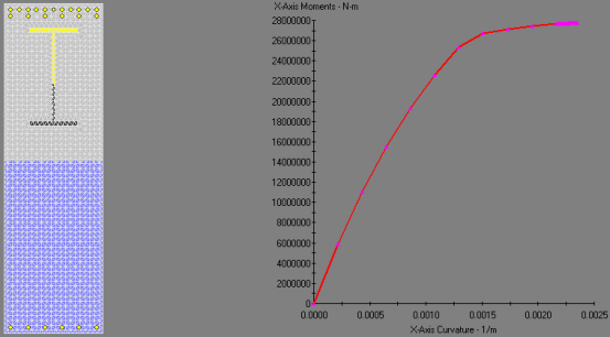

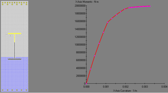

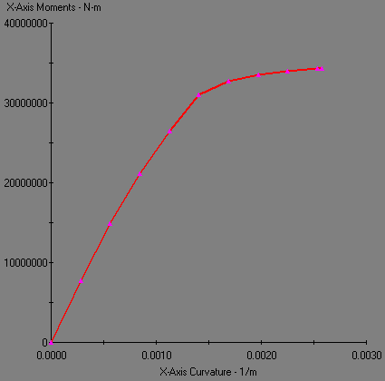

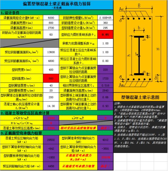

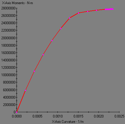

以下为上述公式法计算结果( 平截面法 )与截面分析软件Xtract( 纤维截面法 )的型钢混凝土梁弯矩-曲率分析结果(M-ψ曲线)的对比,其中 构件纤维截面应力图中型钢黄色纤维截面应力达 图片 ,灰色纤维截面应力未达 图片 。
图2-3 第一种中和轴位置情况公式法计算结果
(平截面法)
图2-4 第一种中和轴位置情况Xtract计算结果
(纤维截面法)
图2-5 第二种中和轴位置情况公式法计算结果
(平截面法, 图片 取0.85)
图2-6 第二种中和轴位置情况Xtract计算结果
(纤维截面法)
由以上对比结果可得知,上述型钢混凝土梁正截面承载力计算通用公式推导正确,可应用于实际工程中型钢混凝土梁正截面承载力计算。

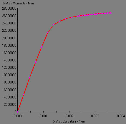

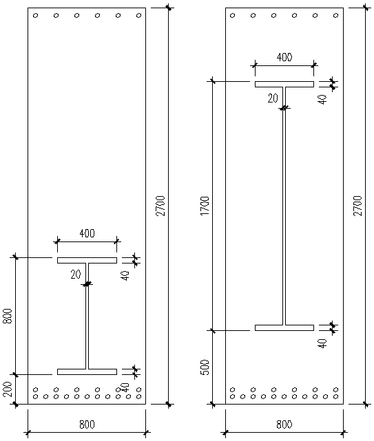

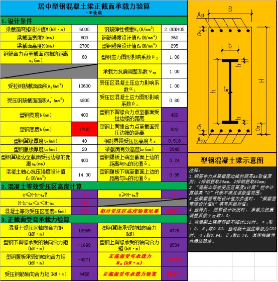

以下举例 在型钢混凝土梁截面尺寸、纵筋布置情况、混凝土强度等级等相同条件下,通过调整型钢截面尺寸,控制其正截面承载力设计值一致,对比偏置型钢混凝土梁与居中型钢混凝土梁的经济性及其延性能力 。
图3-1 型钢截面尺寸
图3-2 偏置型钢混凝土梁正截面承载力设计值
图片 (平截面法)
图3-3 居中型钢混凝土梁正截面承载力设计值
图片 (平截面法)
图3-4 偏置型钢混凝土梁正截面承载力设计值
图片 (纤维截面法)
图3-5 居中型钢混凝土梁正截面承载力设计值
图片 (纤维截面法)
偏置型钢混凝土梁的型钢截面面积为 图片 ,居中型钢混凝土梁的型钢截面面积为 图片 ,偏置型钢混凝土梁的型钢截面面积仅需达居中型钢混凝土梁的70%即可达至一致的正截面承载力设计值,具有显著的经济效益。
图3-6 偏置型钢混凝土梁 图片 曲线
图3-7 居中型钢混凝土梁 图片 曲线
在型钢混凝土梁截面尺寸、纵筋布置情况、混凝土强度等级、正截面承载力设计值等相同条件下,对比偏置型钢混凝土梁与居中型钢混凝土梁 图片 曲线中的极限曲率,可得知居中型钢混凝土梁延性能力相对较佳,合乎结构概念。
