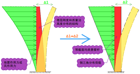

对于弯曲型结构的刚重比计算公式,其侧向刚度采用其按倒三角分布荷载作用下结构顶点位移相等的原则,将结构的侧向刚度折算为竖向悬臂受弯构件的等效侧向刚度 图片 ,可称其为等效刚重比,其基本力学假定如下图。
图1-1 等效刚重比基本力学假定
等效刚重比的基本力学假定:① 等截面均质悬臂杆(楼层刚度和质量沿高度分布均匀) ;② 倒三角形分布水平荷载作用下悬臂杆与结构顶部位移相等 。
对于楼层刚度和质量沿高度分布均匀的高层结构,等效刚重比计算方法是适用的,但对长周期超高层结构(长周期超高层结构质量和刚度沿高度的分布是较明显的底部大顶部小)、底部带裙房底盘、体型逐层收进结构、连体结构或悬挑结构,等效刚重比的计算会存在问题,不能反映结构的真实状况。
根据结构稳定性概念上判断,对于质量和刚度沿高度的分布是底部大顶部小的结构(如长周期超高层结构、底部带裙房底盘、体型逐层收进结构等)采用等效刚重比判定结构整体稳定性是偏保守的。但对于质量和刚度沿高度的分布是底部小顶部大的结构(如悬挑结构等)采用等效刚重比判定结构整体稳定性是偏不安全的。

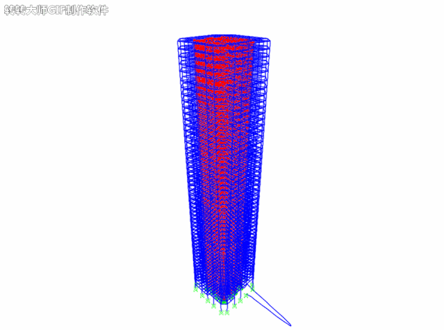

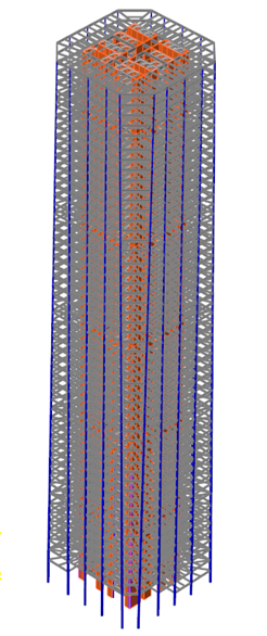

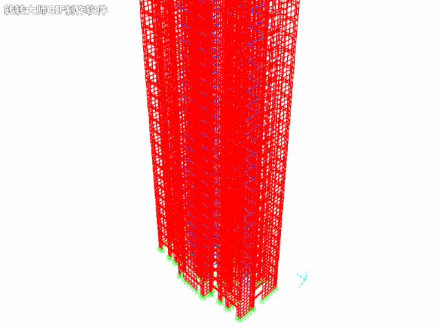

下面举例一个250m超高层结构进行其整体稳定性分析。
图1-2 结构轴测图

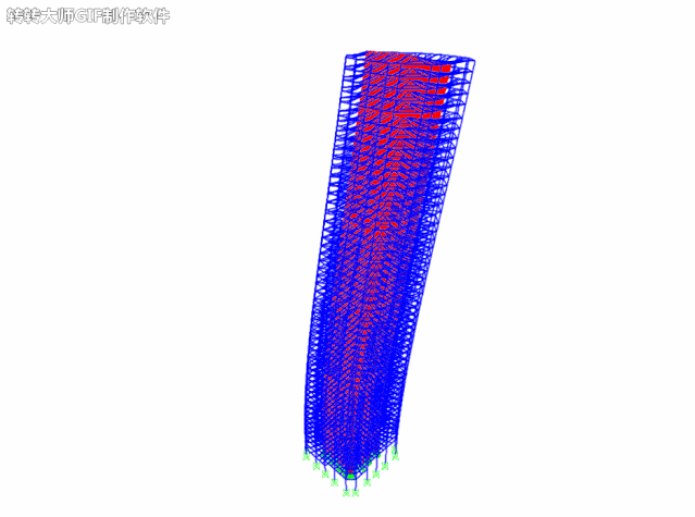

图1-3 X向屈曲失稳动图( 图片 )

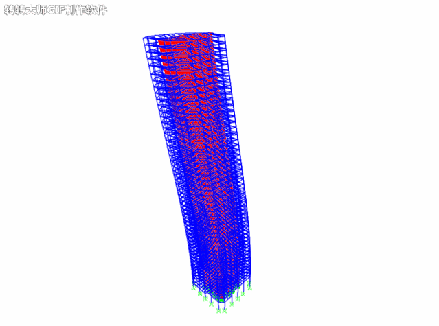

图1-4 Y向屈曲失稳动图( 图片 )
采用YJK及Sap 2000分别以 规范等效算法 及 有限元特征值法(线性屈曲分析) 进行结构整体稳定性验算,计算结果如下表(为方便算法对比,将规范等效算法得到的等效刚重比折算为等效屈曲因子及将有限元特征值法得到的屈曲因子折算为刚重比)。

结论:对于楼层刚度和质量沿高度分布均匀的高层结构,可采用规范等效算法进行结构整体稳定性验算。但对长周期超高层结构、底部带裙房底盘、体型逐层收进结构、连体结构、悬挑结构等复杂结构,等效刚重比无法反映结构的真实状况,需采用有限元特征值法补充进行屈曲线性分析,屈曲因子不应小于10。此外需分别进行考虑P-Δ效应和不考虑P-Δ效应的分析,以此判定风荷载和多遇地震作用下楼层的侧向位移和倾覆力矩的二阶效应最大增幅是否控制在10%以内。

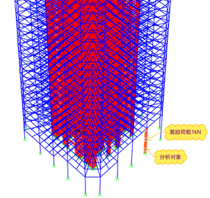

一般可在整体计算模型中,在欲求等效长度的柱上加一垂直于柱横截面的力(一般取单位力1kN),通过有限元特征值法(线性屈曲分析)计算,通过计算分析模型中的第一阶屈曲模态屈曲因子 图片(目标柱屈曲失稳)计算其临界荷载 图片 ,最后根据欧拉公式反推算跃层柱及巨柱计算长度系数μ,其表达式如下:
式中:
图片——跃层柱及巨柱屈曲临界荷载;
图片 ——跃层柱及巨柱顶作用力, 一般取单位力1kN ;
图片——跃层柱及巨柱屈曲失稳的第一阶屈曲因子;
EI——跃层柱及巨柱沿屈曲方向的截面弹性抗弯刚度;
l——跃层柱的几何长度。

下面采用Sap 2000举例计算一个250m超高层结构的跃层柱其计算长度系数,跃层柱为Φ1100圆钢管混凝土柱,其规范计算长度系数μ为0.73,沿屈曲方向的截面弹性抗弯刚度EI为 图片 ,几何长度 l 为 17.5m 。
图2-1 计算简图
图2-2 跃层柱第一阶屈曲失稳动图( 图片 )
其计算长度系数计算过程如下:
由于此计算值小于规范计算长度系数,故取规范计算长度系数μ=0.73。

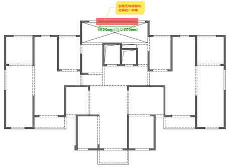

以上剪力墙墙肢稳定性规范验算方法适用于墙顶轴力较大(墙肢自重可忽略不计)的剪力墙墙肢的情况。但是对于墙肢自重无法忽略不计,如外挂电梯间或外挂楼梯间的全高无有效侧向支承的剪力墙等自稳结构(如下图),此验算方法将不再适用。
对于此类型剪力墙墙肢稳定性验算的问题,可在整体计算模型中,通过有限元特征值法(线性屈曲分析)计算,作用力采用1.3D+1.5L,通过计算分析模型中目标墙肢屈曲失稳的第一阶屈曲模态屈曲因子图片。当图片大于等于剪力墙屈曲因子限值时,则此剪力墙墙肢满足稳定性要求。
剪力墙屈曲因子限值可参考《高层建筑混凝土结构技术规程》附录D条文说明:考虑到混凝土材料的弹塑性、荷载的长期性以及荷载偏心距等因素的综合影响,要求墙顶的竖向均布线荷载设计值不大于 图片 ,即 图片 。即剪力墙屈曲因子限值为 8 。
下面采用Sap 2000举例进行一个100m剪力墙结构的外挂楼梯间剪力墙的稳定性分析,结构布置如下图。
图3-1 全高无有效侧向支承的剪力墙
图3-2 剪力墙墙肢第一阶屈曲失稳动图( 图片 )
目标墙肢屈曲失稳的第一阶屈曲模态屈曲因子 图片 ,故此剪力墙墙肢满足稳定性要求。
