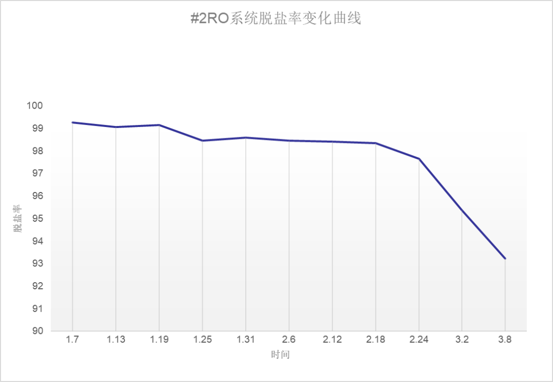

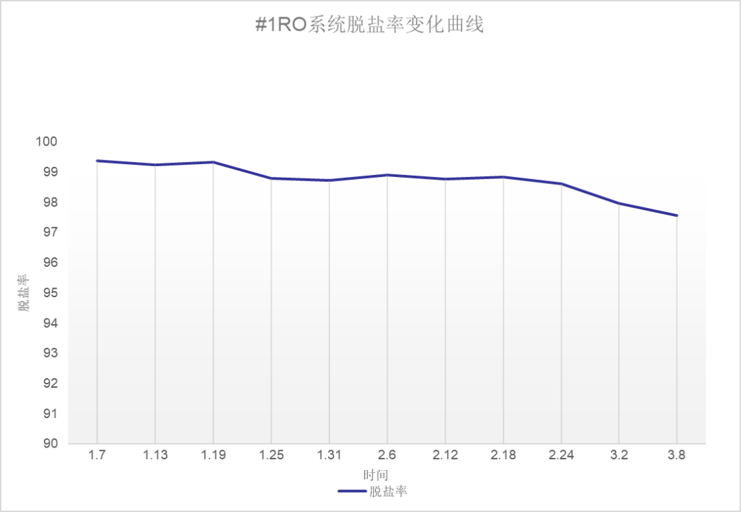

自2021年1月初开始调试时,一级反渗透系统的运行压力、压差及产水流量数据均比较稳定,系统的脱盐率除在前15天左右时间还相对稳定外,随后就出现了急速衰减的情况(其中#2反渗透系统尤为严重)。
图1、图2分别为#1、2反渗透系统脱盐率变化的趋势图:
图1:#1反渗透系统脱盐率变化曲线图
图2:#2反渗透脱盐率变化曲线图
对#1、#2一级反渗透系统从新系统调试运行后2个月内的运行数据进行记录整理,了解到该两组系统脱盐率的变化情况:自1月19日调试后两组反渗透系统的脱盐率已开始出现了明显下降趋势,且下降有一定的阶段性。其中以#2反渗透系统尤为严重,其脱盐率由99.3%下降到93.2%,也就是说短短2个月的运行中,该组系统脱盐率已经下降了6.1%,且脱盐率衰减速度越来越快。

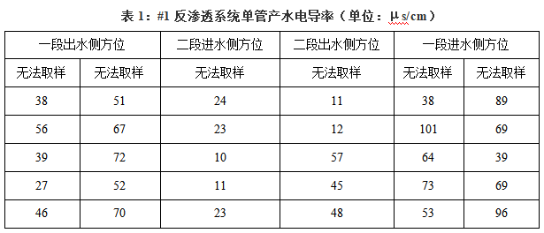

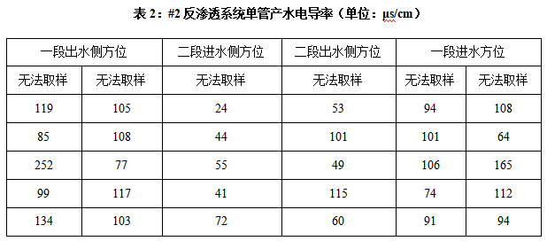

对2组反渗透系统单管产水电导率进行检测(原水电导率为1600~1800μs/cm),具体数据详见表1和表2:
从以上两个表中数据来看:检测2组反渗透系统膜壳两侧单管产水电导率(单支容器布置在装置最上部的不能取到水样,这是产水有负压所致),一段产水的电导率普遍高于二段的产水电导率,而一般正常情况应该是二段的产水电导率高于一段产水电导率两倍左右,说明一段膜元件有较严重的伤害,且主要是机械伤害所致(#2反渗透伤害尤为严重)。

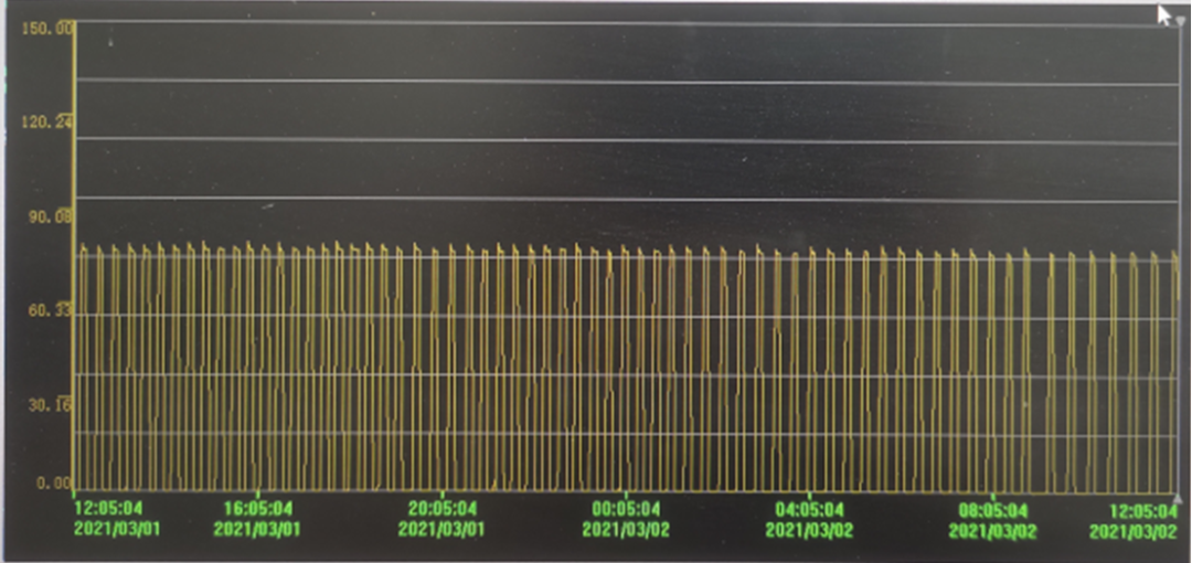

由于该水处理系统本阶段用水量偏小,且系统设计一级反渗透产水箱及二级反渗透产水箱均为50m3的不锈钢水箱,水箱容积也偏小,而系统运行时采用的是2组反渗透系统同开同停的自动运行方式,导致反渗透系统处于过于频繁启停的状态,详见图3:
图3:反渗透系统开停机状态与时间的曲线图
从反渗透系统的历史运行曲线来看:一级反渗透系统处于开机运行十分钟左右后即停机,停机约二十分钟后又开机运行的反复状态,而如此反复、频繁的系统启停,加重了反渗透膜元件遭受高压冲击的程度,膜元件脱盐率受影响也越严重。

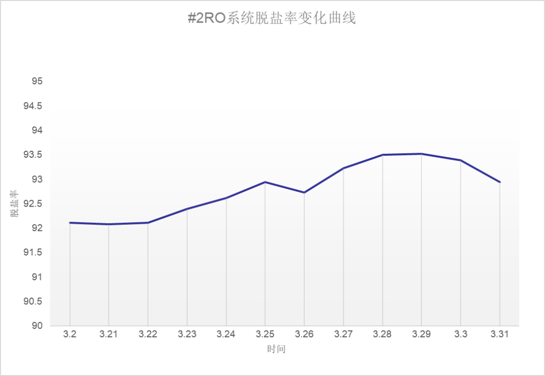

经过反渗透的运行步序调整后,#2反渗透系统的脱盐率逐步稳定,同时随着反渗透系统运行时间的延长,膜系统脱盐率还呈现出缓慢上升的趋势(详见图4),说明一级反渗透系统前期脱盐率衰减问题主要为反渗透系统的运行步序及运行方式导致。通过相对应的调整后,系统脱盐率趋于稳定,但因膜元件已经受到机械性损伤,属于不可逆的损伤,膜系统脱盐率已无法恢复到新膜状态。
图4:#2反渗透系统调整后脱盐率变化趋势图
