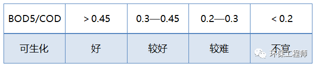

传统观点认为BOD5/CODCr,即B/C比值体现了废水中可生物降解的有机污染物占有机污染物总量的比例,从而可以用该值来评价废水在好氧条件下的微生物可降解性。在一般情况下,BOD5/COD值愈大,说明废水可生物处理性愈好。综合国内外的研究结果,可参照表--【废水可生化性评价参考数据】所列数据评价废水的可生化性。

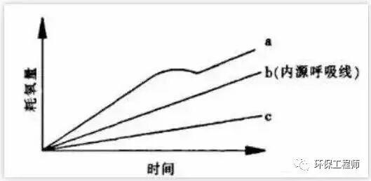

2、微生物呼吸曲线法
微生物呼吸曲线是以时间为横坐标,以生化反应过程中的耗氧量为纵坐标作图得到的一条曲线,曲线特征主要取决于废水中有机物的性质。测定耗氧速度的仪器有瓦勃氏呼吸仪和电极式溶解氧测定仪。
微生物内源呼吸曲线:当微生物进入内源呼吸期时,耗氧速率恒定,耗氧量与时间呈正比,在微生物呼吸曲线图上表现为一条过坐标原点的直线,其斜率即表示内源呼吸时耗氧速率。如图1所示,比较微生物呼吸曲线与微生物内源呼吸曲线,曲线a位于微生物内源呼吸曲线上部,表明废水中的有机污染物能被微生物降解,耗氧速率大于内源呼吸时的耗氧速率,经一段时间曲线a与内源呼吸线几乎平行,表明基质的生物降解已基本完成,微生物进入内源呼吸阶段;曲线b与微生物内源呼吸曲线重合,表明废水中的有机污染物不能被微生物降解,但也未对微生物产生抑制作用,微生物维持内源呼吸,曲线c位于微生物内源呼吸曲线下端,耗氧速率小于内源呼吸时的耗氧速率,表明废水中的有机污染物不能被微生物降解,而且对微生物具有抑制或毒害作用,微生物呼吸曲线一旦与横坐标重合,则说明微生物的呼吸已停止,死亡。将微生物呼吸曲线图的横坐标改为基质浓度,则变为另一种可生化性判定方法—耗氧曲线法,虽然图的含义不同,但是与微生物呼吸曲线法的原理和实验方法是一致的。
该种判定方法与其他方法相比,操作简单、实验周期短,可以满足大批量数据的测定。但必须指出,用此种方法来评价废水的可生化性、必须对微生物的来源、浓度、驯化和有机污染物的浓度及反应时间等条件作严格的规定,加之测定所需的仪器在国内的普及率不高,因此在国内的应用并不广泛。
