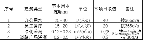

3.1用水定额
本项目平均日生活用水节水用水定额、杂用水节水用水定额均根据《民用建筑节水设计标准》GB 50555-2010的要求,结合本项目实际情况取值:
表 3-1 平均日生活用水节水用水定额

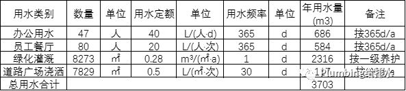

根据设计资料,根据设计资料,本项目办公面积6669㎡,有效面积取60%,办公人数按5㎡每人计,得人数为800人。绿化面积1991㎡,道路广场面积2787㎡。各类用水单位数量统计如下:
表 3.2-1 各类用水单位数量统计
根据 3.1 节的用水定额及各参数代入进行计算如下表:
表 3.2-2 各类用水量估算
根据上述计算可得:本项目办公年节水用水量约686m?,员工餐厅年节水用水量约584m3,绿化灌溉年节水用水量约2316m?,道路广场浇洒年节水用水量约117m?,本项目年总节水用水量为3703m?

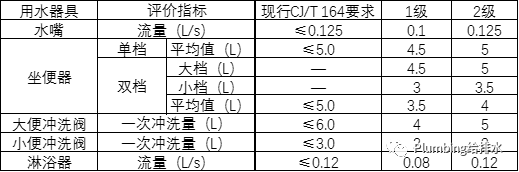

卫生洁具五金配件均应符合《节水型生活用水器具》 CJ/T164-2014 2级流量的要求。用水效率等级流量表如下所示:

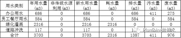

6水量平衡
表 6-1 水量平衡计算表(单位:m?)
