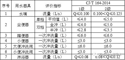

CJ/T 164-2014对水嘴、淋浴器的流量等级和便器的用水量分级进行分类,具体见表1:
表1:水嘴、淋浴的流量等级和便器的用水量分级
根据本节内容所述,在不要求绿建星级评价时,工程设计中节水型卫生器具的用水等级最低满足表1中的2级要求,且坐便器采用双档类型。

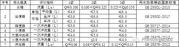

从以上两个版本的绿建要求可以看出,绿色建筑鼓励选用更高节水性能的节水器具。用水效率等级需满足如下规范的要求:
GB 25501《水嘴用水效率限定值及用水效率等级》
GB 25502《坐便器用水效率限定值及用水效率等级》
GB 28377《小便器用水效率限定值及用水效率等级》
GB 28378《淋浴器用水效率限定值及用水效率等级》
GB 28379《便器冲洗阀用水效率限定值及用水效率等级》
GB 30717《蹲便器用水效率限定值及用水效率等级》
表2:水嘴、淋浴及便器的用水效率等级
根据表1和表2的数据对比可看出,在满足CJ/T 164规范2级流量等级的前提下,水嘴、单档坐便器、蹲便器、小便器、小便器冲洗阀、淋浴器均已满足绿建要求的用水效率2级,而双档坐便器的用水量已经满足绿建要求的用水效率1级,但大便器冲洗阀的出水量仅能满足绿建要求的用水效率等级3级。

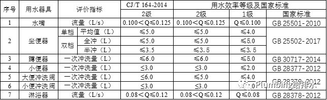

综上所述,本文对绿建中用水效率1级和2级卫生器具的流量及用水量进行归纳总结,在实际申报绿建时,应按照表3中用水效率等级的1级或2级参数进行节水型卫生器具的选型。
表3:水嘴、淋浴及便器在绿建中的用水效率等级选用
