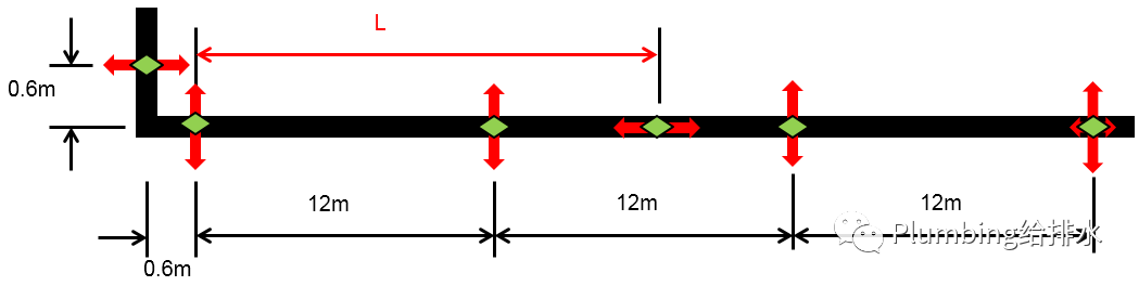

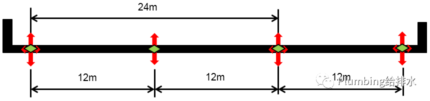

3.1 侧向抗震支吊架
1)每段水平直管道应在两端设置侧向抗震支吊架,见示例1。
示例1
2)当两个侧向抗震支吊架间距超过最大设计间距时,应在中间增设侧向抗震支吊架。
3)水平管道应在离转弯处0.6m范围内设置侧向抗震支吊架,见示例2。
示例2

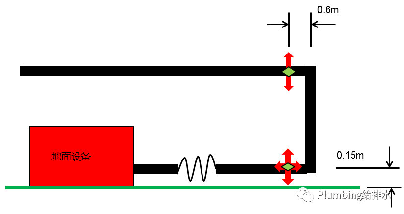

4)水平管线通过垂直管线与地面设备连接时,管线与设备之间采用柔性连接。水平管线距垂直管线600mm范围内设置侧向支撑。垂直管线底部距地面大于0.15m应设置抗震支撑,见示例3。
示例3

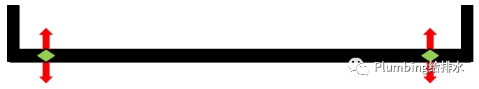

3.2 纵向抗震支吊架
每段水平直管道应至少设置一个纵向抗震支吊架,当两个纵向抗震支吊架距离超过最大设计间距时,应按要求间距依次增设纵向抗震支吊架,见示例4。
示例4
