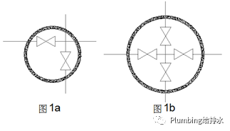

以上施工规范只是对井盖及井室做了具体要求,阀门井的形式及做法还需参照国家标准图集05S502《室外给水管道附属构筑物》。图集中仅规定了砖砌圆形阀门井、混凝土矩形阀门井的标准做法(示意图见下图1)。
图1 标准阀门井做法示意图
2.特殊阀门井的做法探讨
本做法探讨的是地面操作的阀门井。
国家图集没有列出并排阀门的阀门井的做法,但在实际工程中总会遇到这种布置形式,下面提出两种设置方式,以供探讨:
①管线间距小于等于700mm(见图2a);
从图2a可看出,阀门井的井径、井深、配筋可参考05S502中混凝土矩形阀门井的做法进行施工。主要问题在于井口、井盖的设置位置如何确定?本文建议井口设置于相邻两个阀门的中心位置,在实际运营中可以同时兼顾两个阀门的开启操作。
②管线间距大于等于800mm(见图2b);
从图2b可看出,一个阀门对应一个井口,便于维护人员进行手动操作,但最小管道间距需要800。
图2 特殊阀门井做法示意图
以上两种间距的管线,在实际工程中主要出现在入户的给水及消防管线上,受建筑内部空间较小而进出入管线又较多的影响,设计师在排列管线时,经常会按照穿外墙柔性套管的最小间距来确定管线间距。这样便使得单条管线上的阀门井不能单独设置,只能共用一个大的阀门井。
管线间距太小,阀门井井口的设置会受到限制,不利用于维护人员的操作;管线间距太大,对建筑内空间占据太多,也不利用建筑内管线综合的布置。综合考虑,本文提出了以上两种设置方式。
