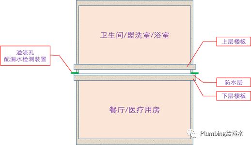

3.1对于食品加工和贮存等有严格卫生要求的房间其上方的排水问题
对于食品加工与贮存等房间如厨房等,其直接上层严禁布置卫生间、浴室、盥洗室等用水房间,且尽量避免设置用水点。若建筑设计无法避免用水点时,应采用双层楼板+同层排水+漏水检测的方式(见图1)。当上层楼板发生渗漏时,应能及时发现和检修。
图1 双层楼板的排水方式
3.2对于餐厅等有较高卫生要求的房间其上方的排水问题
①餐厅上层应尽量避免设置有卫生间、盥洗室、浴室等用水房间,如无法避免,应采用双层楼板+同层排水+漏水检测的方式(见图1)。
②餐厅上层房间若设置有洗手盆等水点时,应对排水管道采用防护措施。建议如下几种排水方式:
a.采用同层排水;
有三种方式,提升泵排水、垫层内敷设排水管、地面上方敷设排水管。
b.采用下层排水,但在排水管道下方设防水隔离板或排水槽。
防水隔离板或排水槽应有坡度,坡向非餐厅区域。此方法适用于改建的建筑设计。
c.采用下层排水,但在下层设置防水吊顶。
这种排水方式需要在图纸下方注明,采用防水吊顶,并提资给建筑专业在建筑图纸中也注明。此方法适用于改建的建筑设计。
