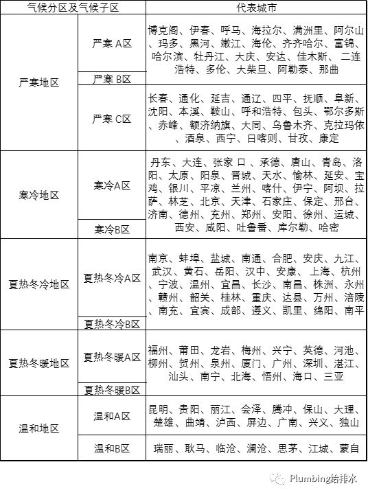

表1 代表城市建筑热工设计分区
1)在夏热冬暖地区,宜采用空气源热泵热水供应系统。
GB50015-2003(2009年版)5.2.2B条要求。

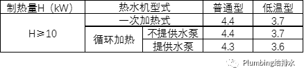

2)夏热冬冷、夏热冬暖、温和地区,若采用高效的空气源热泵,需满足《热泵热水机(器)能效限定值及能效等级》GB29541中的能效等级2级。
GB/T 50378-2019中7.2.9规定,满足能效等级2级,绿建本条方可得分。
表2 热泵热水机性能系数(COP)(W/W)
3)寒冷地区,不宜使用。
寒冷地区在室外温度较低的工况下,机组制热COP太低,失去热泵机组节能优势,不宜采用。同样根据DB11/891中5.3.1条,对于寒冷地区的北京,空气源热泵冬季放在室外难以满足供热要求且效率很低,不适宜采用;放在室内占据面积较大,消费者不易接受,冬季还使室温降低增加供暖负荷。
