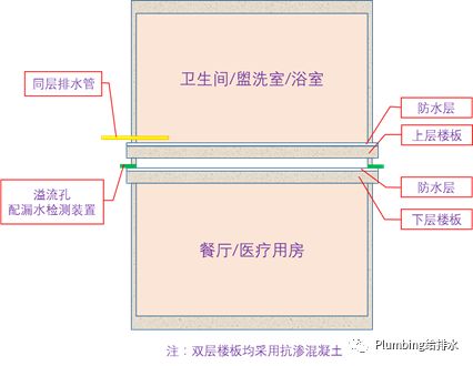

本条对于有水房间直接下层的用房根据其对卫生、安全要求的严格程度进行了区分,在公共建筑中:
①对于有严格卫生、安全要求的房间上方,必须杜绝渗漏的隐患,不允许布置有水房间,(建筑工艺专业在布置房间位置时必须严格遵守);
②对于餐厅、医疗等有较高卫生要求用房,原来上部也是不允许布置有水房间的,这类房间一旦发生渗漏会产生较大的损失,应尽量避免渗漏的隐患,但随着技术的发展,可以采用双层楼板的做法(见图1),下层楼板必须做防水,找坡坡向溢流孔,并且在上层楼板发生渗漏时,应能及时发现和检修。
老规范中也有采用防水吊顶的方式,加强底部的防水措施。但实际中防水吊顶很难做到,故在新规范中取消这一条。
图1 双层楼板的排水方式

①有严格卫生、安全要求的房间(食品加工与贮存、医药及其原材料生产与贮存、生活供水、电气、档案、文物)的直接上层,不建议设置有水点,也不建议设置有水房间;若无法避免,应做双层楼板+溢流孔的方式(参照图1),下层楼板做防水,并配漏水检测装置,在发生漏水能够及时发现和检修。
②有较高卫生要求用房(餐厅、医疗用房)的直接上层,不建议设置有洗手盆等水点。但当无法避免时,应采用同层排水的方式(排水管贴地面上方敷设、垫层内敷设、提升泵提升方式)。

4.2餐厅、医疗用房等有较高卫生要求用房的直接上层,应避免布置厕所、卫生间、盥洗室、浴室等有水房间,否则应采取同层排水+双层楼板+漏水检测装置的方式;
4.3食品加工与贮存、医药及其原材料生产与贮存、生活供水、电气、档案、文物等有严格卫生、安全要求房间的直接上层,设置有单水点房间时,应采用同层排水+双层楼板+漏水检测装置的方式;
4.4餐厅、医疗用房等有较高卫生要求用房的直接上层,设置有单水点房间时,应采用同层排水方式。
