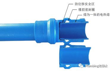

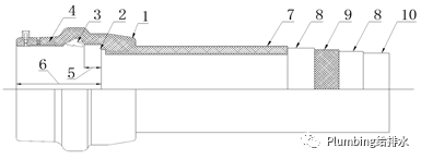

3.胶圈电熔双密封聚乙烯金属增强型复合管
胶圈电熔双密封聚乙烯金属增强型复合管,每根管材一端具有胶圈电熔双密封承口。由于管道一端自带承口,在实际施工中接口数量减少50%,有利于快速的安装。
图4 胶圈电熔双密封接口剖面图
图5 胶圈电熔双密封接口结构图
1-管材承口;2-承入止口;3-橡胶密封圈;4-电热熔区;5-防位移安全区长度;
6-承入深度;7-外层聚乙烯;8-复合层树脂;9-高强度增强钢丝;10-内层聚乙烯

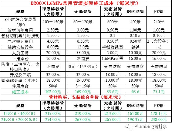

4. 施工成本对比
表1 几种管材成本对比情况

1.埋地消防管道属于隐蔽工程,管网漏水、维修均较困难。据相关部门报导管网水损仍高达20%-30%,约90%跑、滴、漏现象大多集中在管道接口处。故选择接口安装技术成熟简单可靠的管材非常重要。
2.GB 50974-2014第12.3.17条明确说明,地震烈度在7度及7度以上时宜采用柔性连接的金属管道或钢丝网骨架塑料复合管等。从汶川地震的一些资料表明有一定可伸缩性的塑料管抗震性能良好,因此建议采用钢丝网塑料管。从施工的便利性和管材的可靠性角度考虑,建议选用胶圈电熔双密封聚乙烯金属增强型复合管。
