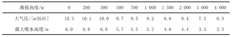

《规范》中仅规定了取水口的最大吸水高度,没有对不同海拔高度地区的吸水高度作具体分析,也没有明确的条文解释。实际中,吸水高度H由两部分组成,一是消防车泵轴距地面高度H1=1.0 m,二是地面距消防水池最低有效水位的高度H2。需要注意的是,不同海拔高度地区的吸水高度差异很大,这主要是由于大气压强会影响到水泵的吸水扬程。在实际工程设计中,最大吸水高度建议按照表1进行选取。
表1  海拔高度与最大吸水高度的关系表

火灾发生时,为便于消防人员及时到达,《规范》规定消防水泵房不应设置在地下三层及以下,也不应设置在室内地面与室外出入口地坪高差大于10 m的地下楼层。对于此类型的建筑,消防水池还应满足最低有效水位距室外地面不应大于5.0 m的规定,并应同时满足表1的要求。

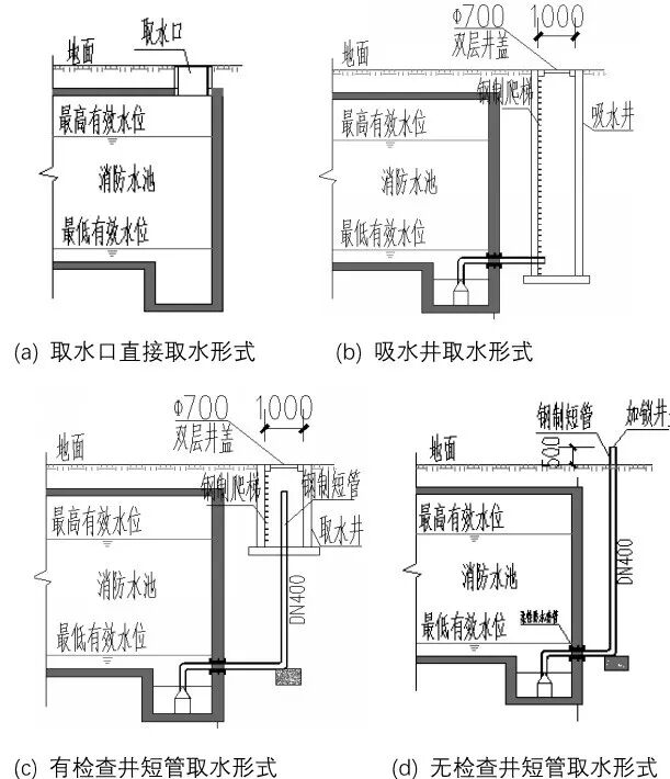

在实际工程中选用较多的取水口(井)的布置形式有图1所示的四种。可以看出,图1a的取水口布置形式最为简单,只在水池顶板设置人孔,供消防车车载水带直接放入吸水,设计中应保障水带吸水口能在最低有效水位以下。图1b为吸水井的取水形式,图1c和图1d为有短管的取水形式,这三种方式的优点是取水井可灵活地设置位置,适用于无取水口设置条件且室外空间较紧凑的场合。
图1  取水口的布置形式
