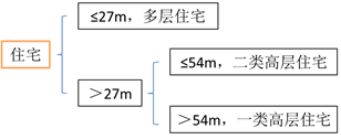

1. 住宅
注:住宅的判定要点是,住宅建筑高度的折减 。(带商业网点的住宅按住宅建筑计)

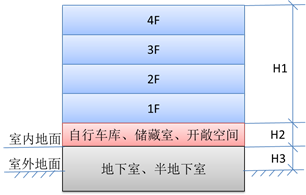

例如下图所示,只讨论三种情况均存在的最复杂的情况:
H1 —住宅楼层的高度;
H2 —设置在建筑底部的自行车库、储藏室、敞开空间,以2.2m分界;
H3 —室内外高差,地下室、半地下室顶板距室外地面高度,以1.5m分界;

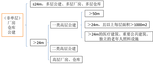

2. (非单层)厂房、仓库、公建
注:公建的判定难点有两处
① 针对>24m且以上每层面积>1000m2的(商店、展览、电信、邮政、财贸建筑和其他多功能组合的建筑),如何判定。
例如下图:为二类高层公建,而非一类高层公建。因H>24m的楼层为7F、8F,而7F、8F的底板面积均为≤1000m2。6F的底板面积为1200m2,但H≤24m。
② 何为重要公共建筑
重要公共建筑 ,指党政机关、人员密集的公共建筑或集会场所、较大规模的中小学教学楼宿舍楼、重要的通信高度和指挥建筑、广播电视建筑、医院、城市集中供水供电或支持性建筑。
人员密集场所 :指公众聚集场所,医院的门诊楼、病房楼,学校的教学楼、图书馆、食堂和集体宿舍,养老院,福利院,托儿所,幼儿园,公共图书馆的阅览室,公共展览馆、博物馆的展示厅,劳动密集型企业的生产加工车间和员工集体宿舍,旅游、宗教活动场所等。
公众聚集场所 ,指宾馆、饭店、商场、集贸市场、客运车站候车室、客运码头候船厅、民用机场航站楼、体育场馆、会堂以及公共娱乐场所
歌舞娱乐放映场所 ,指歌厅、舞厅、录像厅、夜总会、卡拉OK厅和具有卡拉OK功能的餐厅或包房、各类游艺厅、桑拿浴室的休息室和具有桑拿服务功能的客房、网吧等。不包括电影院和剧场的观众厅。

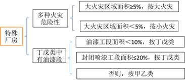

厂房、仓库
工业建筑判定步骤:
有特例的厂房:
