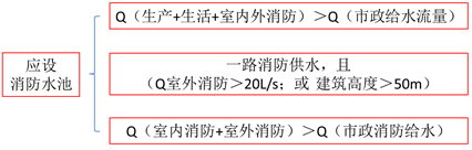

判定消防水池的设置条件
从消防供水量是否够用的角度进行分析判断。(判定消防水池设与不设的问题)
本条依据是,《消水规》4.3.1条要求。 针对上图中的第2条来说,高层公建的最小室外消防设计流量为25L/s,故建筑高度>50m仅指的是高层住宅。

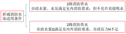

判定折减容积消防水池的设置条件(实际工程中很少采用)
1.  设置折减消防水池
针对2路消防供水,且 连续补水能满足消防要求;[市政水量、水压满足室内外消防要求,但不允许消防水泵从市政管道直接吸水;市政水量满足,但市政压力不满足室内外消防要求]
消防水池容积不应小于100m3,但仅设消火栓系统时不应小于50m3。
2.  叠压吸水,不设置消防水池(仅上海)
针对市政水量满足,市政压力不满足要求,但允许消防水泵在市政给水管网直接吸水的情况。
目前,全国范围内,只有上海允许直接吸水,其他地区均不允许。

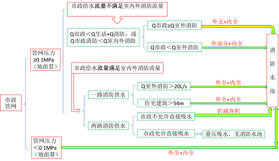

判断室内、室外消防水量是否需要储存(重点内容)
从流量是否满足、压力是否满足、一路消防供水、两路消防供水的方向进行分析,确定消防水池容积是否要包含室内消防用水量、室外消防用水量。
注: 内全—即消防水池储存全部室内消防水量;
外全—即消防水池储存全部室内消防水量;
外部分—即消防水池储存部分室外消防水量;
折减容积—即消防水池容积为不小于100m3,仅消火栓系统时不小于50m3
