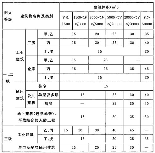

室外消防设计流量
《消水规》中判定室外消防设计流量的主要因素是建筑整体体积。只有住宅的判定与体积无关,无论是多层还是高层住宅,室外消防设计流量均为15L/s。
1.  单功能建筑
室外消防设计流量取值时,民用建筑方面只分为了住宅和公共建筑,故本表也适用于多功能的公共建筑(综合楼)。
单功能建筑的室外消防设计流量,按照建筑物类别、耐火等级、建筑体积等指标,查询下表直接取值:
表1 建筑物室外消火栓设计流量(L/s)

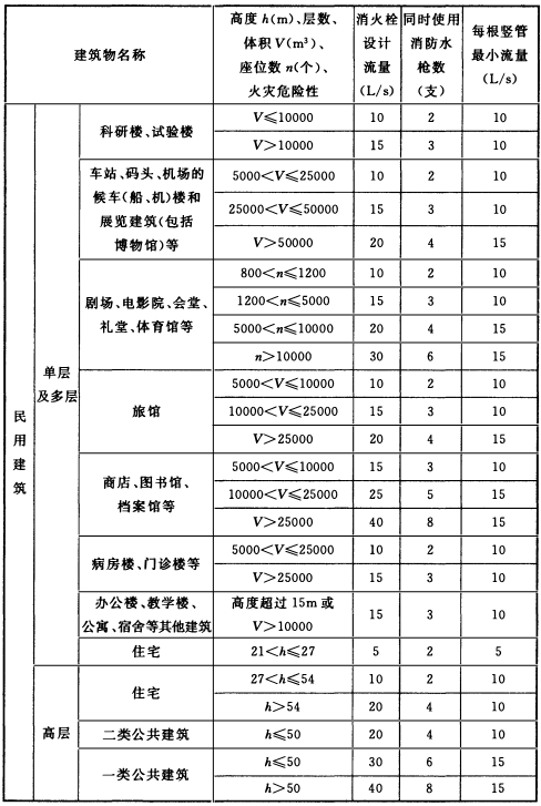

室内消防设计流量
本文主要讨论的是室内消火栓的设计流量。

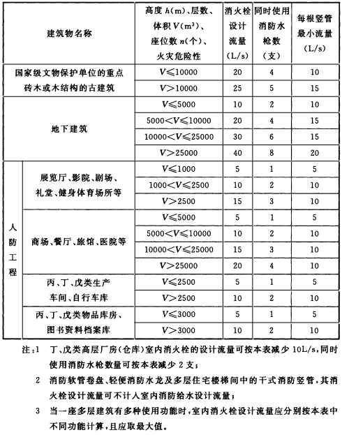

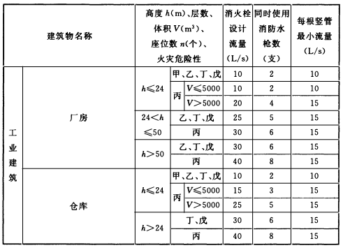

1.  单功能建筑
单功能建筑的室内消防设计流量,按照建筑高度、建筑体积、火灾危险性、座位数等指标,查询下表直接取值:
表2 建筑物室内消火栓设计流量(L/s)

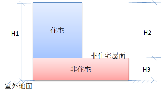

2.  住宅+非住宅建筑
上部建筑为住宅,下部建筑为公共建筑。
室内消防设计流量按:住宅、非住宅分开计算,查上表2执行。
住宅部分的室内消防设计流量应按住宅的建筑高度计算。住宅的建筑高度取值为H1或H2,(H1和H2如何选择参见文章—消防--如何精准的建筑定性。)
非住宅部分的室内消防设计流量,按单一功能建筑或综合楼计算。
3.  多功能公建(综合楼)
综合楼有多种功能,其室内消火栓设计流量按照综合楼的整体体积、不同功能业态来取值。
具体步骤为:
①计算综合楼的整体体积;
② 分不同的功能业态,对应整体体积,按表2进行取值;
③ 对比不同功能业态的设计流量,取大值。
由此可看出,综合楼不同功能业态的室内消防设计流量为同一值。

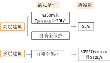

5. 折减消防流量
实际工程中,由于消防设计的终身责任制,消防设计流量应按保守进行设计,一般不进行折减。仅在改建项目中,如果改建后的项目原有消防水池容积不足,又没有条件进行扩容,在满足规范要求条件的情况下,可适当减少室内消火栓设计流量。

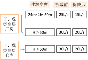

厂房、仓库 可按如下方式折减(丁戊类高层厂房仓库可减少10L/s):
民用建筑 可按如下方式折减:
       关于自喷的全保护如何界定,规范中提到是自动喷水、水喷雾、泡沫、固定消防炮。笔者认为在实际工程中,如果局部特殊房间采用气体灭火、自动干粉灭火,其他区域均采用自动水系统灭火时,也适用于折减。具体项目还需要与项目当地的审图方进行沟通确定。
