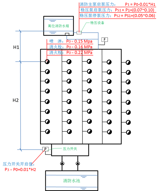

 临时高压制消防稳压设施有上置式和下置式之分,上置式稳压泵位于高位消防水箱间内,下置式稳压泵一般位于消防水泵房内,两者的压力值计算不同。
计算步骤如下:
  • 最不利点处的压力值P0:
喷淋系统P0取0.15MPa
消火栓栓口压力25m时P0取0.16MPa
消火栓栓口压力35m时P0取0.22MPa;
  • 消防主泵启泵压力值P1(水箱间标高处):
P1=P0-0.01*H1
  • 稳压泵启泵压力PS1:
PS1=P1+(0.07~0.10)
  • 稳压泵启泵压力PS2:
PS1=PS1+(0.05~0.06)
  • 消防水泵内压力开关开启值:
P3=P0+0.01*H2
