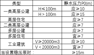

2. 初期火灾时,最不利点处消火栓的静水压力不小于5.2.2条规定。
5.2.2条:

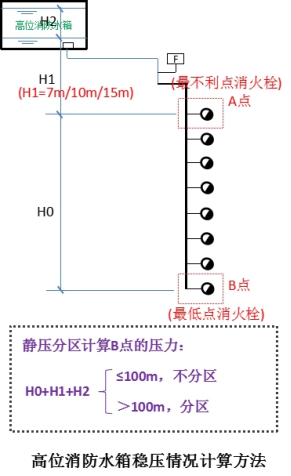

第一种:仅高位消防水箱稳压情况
上图表中,可一目了然的看出,要保证本分区内的消火栓栓口的压力不大于100m,则只需让系统最低点处的消火栓的栓口压力小于等于100m,即可保证本分区内所有消火栓栓口的压力均小于等于100m。而在计算时,需要从高位消防水箱的最高液位开始算起,这样即可在维持平时系统压力最大时,最低点处消火栓栓口压力不超规范要求,有效保证系统的安全可靠。

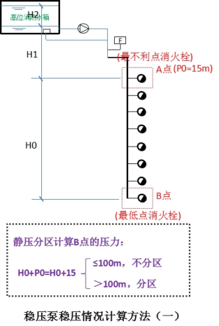

第二种:高位消防水箱+稳压泵稳压情况计算方法一
上图表中的计算方法比较简单,仅保证最不利点A点处的消火栓满足稳压时的压力要求15m,然后再累加几何高差H0,计算出最低点B点处的消火栓栓口压力。A点处15m的数值取自《消防给水及消火栓系统技术规范》5.3.3.3条“稳压泵的设计压力应保持系统最不利点处水灭火设施在准工作状态时的静水压力应大于0.15MPa”。
注意,本计算方法中,P0取15m强调的准工作状态时。(注意阅读第三种类型,并做对比)
延伸:最不利点消火栓栓口的静水压力规范并没有提出,按照10m、13m水柱反推出压力为16m、22m。所以严格计算时,P0应取16m或22m,这样计算出的结果更准确。

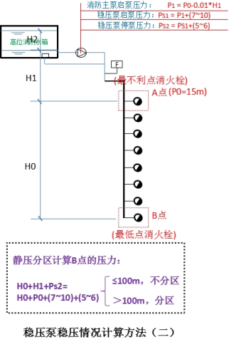

第三种:高位消防水箱+稳压泵稳压情况计算方法二
上图表中的计算方法相比第二种类型,则较为复杂些。本计算方法是以稳压泵停泵压力作为最大系统最大压力,故引入稳压泵停泵压力值Ps2来计算。此方法的计算结果,更偏保守。稳压泵停泵的压力值毕竟比准工作状态时要大,并不是系统的常态,而且管材及管件及消火栓的承受压力要大于系统工作压力,所以本计算方法结果偏大。
