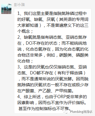

缺氧Anoxic:
硝态氮、亚硝态氮存在;DO不存在。
但不能统统说成是化合态氧存在,因为化合态氧的化合物还非常多,例如,碳酸类、磷酸类化合物;
厌氧Anaerobic:
硝态氮、亚硝态氮、DO都不存在。
同样也不能统统说成是化合态氧都不存在,因为碳酸类、磷酸类化合态氧还是会存在的;
厌氧状态有利于释放磷,而不是通常所说的厌氧发酵。因而脱氮除磷的厌氧状态一般不存在或极少存在产酸菌、产乙酸、产甲烷菌。
综上所述:
由于ORP受非常多的因素影响,因而也不宜作为缺氧、厌氧的评价指标。甚至作为控制指标也不可靠。
文中提到的缺氧、厌氧的具体解释,由彭永臻院士与学生交流时提出,在此分享给大家。
