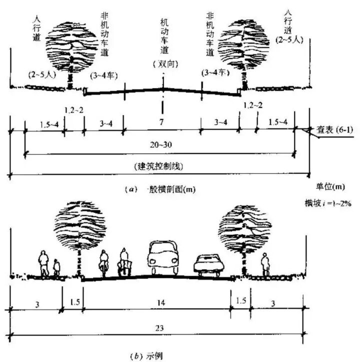

3、规划道路分级
居住区级道路(=城市支路):路面宽度>=9m,红线宽度>=20m
小区级道路:路面宽度6-9米 (按设计需要增加人行道), 建控线>10m(无供热管线),>14m(有供热管线)
组团级道路:路面宽度3-5米 (一般不需要设置人行道),建控线> 8 m(无供热管线),>10m(有供热管线)
宅旁小路:路面宽度2.5-3米(同上)
步行小路:1—2米
附(*):红线宽度,即机动车道+绿化带+人行道
               路面宽度,即机动车道宽

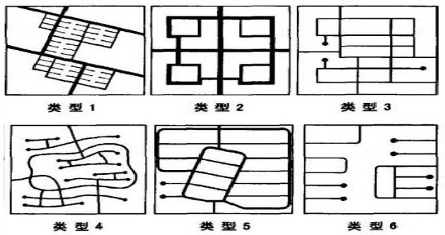

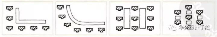

4、路网布局
常见的布局形式:

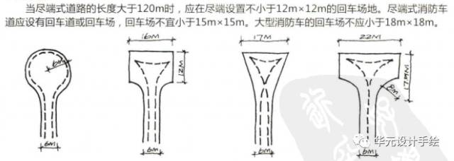

尽端路长度不宜大于120m,并应在尽端设置不小于12*12m的回车场;
回车场出入口宽6-7m
常见回车场画法:

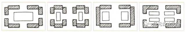

周边式:住宅沿街坊或院落周边布置形成围合或部分围合的住宅院落场地

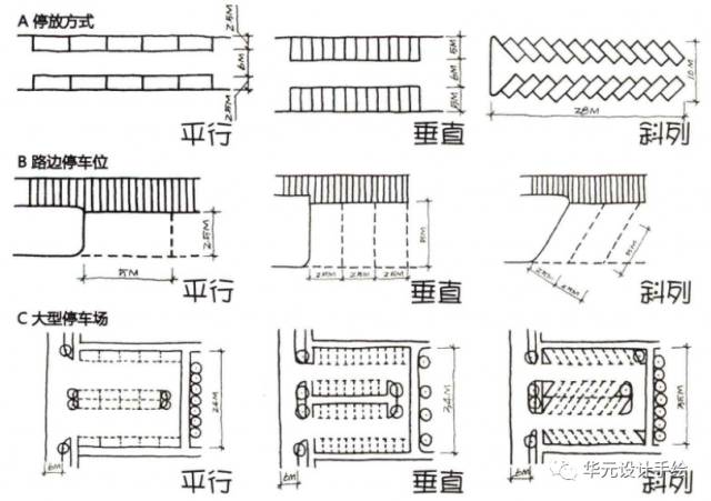

6、静态交通
居民停车率不应小于10%,地面停车率(停车位数量与居民户数的比率)不宜超过10%;
停车场/库服务半径不宜大于150M;
地上停车:
常见停车位尺度:
一般停车位 3m*6m,
货车停车位3.5m*7m,
大客车3.5m*10m; 占地面积 25-30㎡/个
停车场出入口宽度6-7m;
停车位<50个,疏散口1个;停车位50-300,疏散口2个;停车位>300,出口入口分开,间距>20m;
地下停车:
地下停车场应位于中心绿化/铺装下,不应位于多层住宅地下;
停车位>100,疏散口不少于2个,疏散口距离不少于10m,单车道宽度不小于4m,双车道不小于7m;
车库表示:出入口+地下停车范围(总图上)( 地下停车位占地面积 30-35㎡/个)

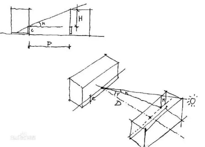

7、住宅间距:日照间距&侧面间距
有哪些建筑要计算日照?
(1)强制计算日照的
高层,小高层住宅;
低层,多层住宅;(有些地方不要求计算)
特殊公建:为“老弱病残”服务的建筑,老年人公寓,托儿所,幼儿园,小学,中学,医院病房,残疾人公寓。
(2)不计算日照的
酒店式公寓,低层住宅,多层住宅(因地方而异),LOFT住宅,办公商业等公共建筑。
日照间距 L=a*(H1-H2)
a—日照标准间距系数(所考城市的日照系数   )
H1—前排建筑屋檐标高(m)
H2— 后排建筑底层窗台标高(m)
山墙间距:
条式住宅,多层之间不宜小于6M;高层与多层数住宅之间不宜小于9M;高层与高层住宅之间不宜小于13M
高层塔式住宅、 多层和中高层点式住宅与侧面有窗的各种层数住宅之间 应考虑视觉卫生因素,适当加大间距。

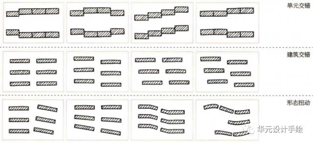

8、住宅群体空间组织
行列式 :适当变化,不宜太机械、僵化
周边式:形成围合空间,注意不要太封闭
点群式: 点式高层,三五成群,沿路(水域、等高线)布置,向心空间
自由式:曲线要有规律;点,线成组;

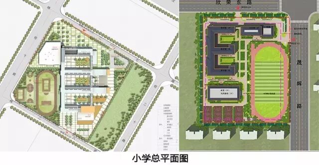

常用公建选型:小学、幼儿园、社区活动中心、沿街商业
