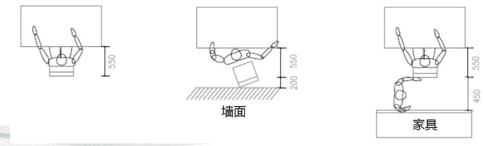

避免电脑屏幕反光,桌面阳光反射过强,开窗潲雨淋湿桌上物品、座位与内开窗位置冲突等问题。
3、书架应靠墙布置以求稳定,并方便就近拿取所需书籍物品
3、书房的尺寸要求
书桌椅周围应留出足够的空间
