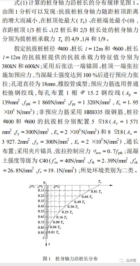

预应力抗拔桩是在普通抗拔桩的基础上采用预应力技术 ,即采用高强钢丝(预应力筋 ,通常用7股钢绞线) 取代普通抗拔桩中抗拉要求纵向主筋的截面面积以外的纵向受拉钢筋(非预应力筋 ,通常用 HRB335 级钢筋) ,在构件受外荷之前 ,对预应力筋进行张拉锚固 , 用以减小或抵消外荷作用时在混凝土中产生的拉应 力 ,这样既合理地利用了钢筋(丝) 和混凝土这两种材料的受力特点 ,又能充分满足桩与土之间的抗拔侧阻 力及桩身自重所提供的承载力 ,同时还有效地提高了 抗拔桩的抗裂性 ,其设计计算方法与钢筋混凝土结构中预应力轴心受拉构件一致 ,不再赘述。抗拔桩桩身 轴力沿桩长的分布规律为[4] :
式中 : T(z) 为距桩顶任一截面处的桩身轴力( kN) ; l 为桩长(m) ; z 为桩身任一截面距桩顶的距离(m) ; Ta 为 抗拔侧阻力及桩身自重所提供的承载力 ,按下式计算 :
式中各参数含义见文[2] ,[3] 。

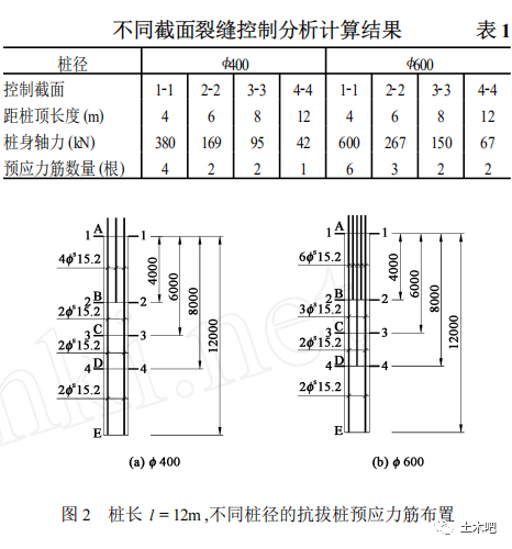

    桩径 Φ400、桩长 l = 12m 和 Φ600、桩长 l = 12m 的 抗拔桩在控制截面 1-1(桩顶处) 、控制截面 2-2 (距桩顶 1/3 桩长处) 、控制截面3-3(距桩顶1/2 桩长处) 、控制截 面4-4(距桩顶2/3 桩长处) 的裂缝控制分析计算结果见 表 1。表中的分析计算是在满足裂缝控制等级为一级 时预应力筋被充分利用的结果 ;考虑到便于施工 ,不使 配筋过于复杂 ,除非预应力筋根据文[ 1 ]要求通长布置 外 ,抗拔桩桩长 l = 12m ,桩径分别为 Φ400 ,Φ600 的预 应力筋布置可见图 2。拉力分散型预应力抗拔桩就是在预应力抗拔桩的 基础上根据桩身轴力沿桩长的分布规律分段布置不同数量的预应力筋 ,使其在桩长范围内任意截面的材料 强度得以充分发挥。

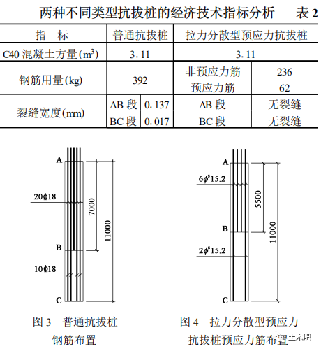

    北京市朝阳区枣营路附近某工程采用普通抗拔 桩 ,该工程设计者采用分段布置不同钢筋 ,抗拔桩设计 参数为 :桩长 11m ,桩径 Φ600 ,主筋布置见图 3 ,主筋采 用 HRB335 级钢筋 ,混凝土强度等级为 C30 ;若改用拉 力分散型预应力抗拔桩 ,抗拔桩设计参数为 : 桩长 11m ,桩径 Φ600 ,非预应力筋采用 HRB335 级钢筋 ,通长 配置 10Φ18 ,混凝土强度等级为 C40 ,预应力筋布置见 图 4 ;设计单桩抗拔承载力特征值均为 600kN ;两种不 同类型抗拔桩的经济技术指标分析见表 2。
     由表 2 分析计算结果可知 ,普通抗拔桩和拉力分 散型预应力抗拔桩在提供同等抗力时 ,虽然根据北京市两种工法材料和施工造价计算其施工总费用一样 , 但拉力分散型预应力抗拔桩采用无粘结钢绞线 ,构成多层防腐 ,且混凝土体受压 ,没有开裂现象 ,有效地提 高了抗拔桩的耐久性。

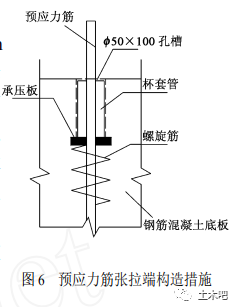

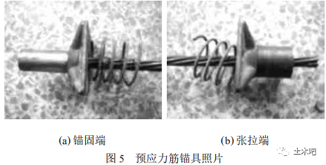

      拉力分散型预应力混凝土抗拔桩中的预应力筋锚 固端和张拉端机具分别见图 5。拉力分散型预应力混 凝土抗拔桩的施工工艺和构造措施除满足普通抗拔桩 要求外 ,对预应力筋锚固端和张拉端还应满足以下构 造措施。
      (1) 根据预应力筋设计长度将锚固端固定在箍筋 内侧 ,并采用涂抹环氧树脂对锚固端进行防腐处理 ,预 应力筋沿桩周边均匀。
     (2) 张拉端锁定在上部结构钢筋混凝土底板顶部 , 上部结构钢筋混凝土底板施工时 ,将承压板预埋在距 板顶 100mm 处 ,并在上部结构钢筋混凝土底板顶部对每一根预应力筋周围预留 直径为 Φ50 ,深度为 100mm 的孔槽 ,以放置张拉端杯套 管 ,张拉锁定完毕 ,截断高 出底板顶部部分预应力筋 , 尽快在张拉端锚具上涂抹 环氧树脂 ,并用微膨胀水泥 砂浆封堵 ,见图 6。
