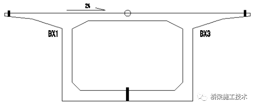

4、箱梁轴线抽测
(1) 测点布置
施工单位在每一梁段悬臂端梁顶中线设立一个轴线观测点。测点见图1-1中的“O”所示的位置。
(2) 测量方法
使用全站仪和钢尺等,采用测小角法或视准法直接测量其前端偏位。
1-1箱梁截面测定位置示意图( 单位:mm)

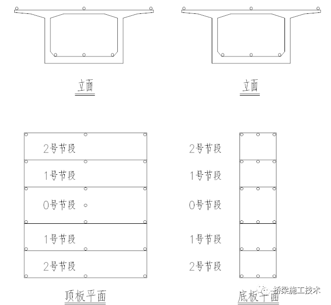

5、主梁挠度的观测
(1) 测点布置
布置方法:在每一节段悬臂端顶板和底板设立标高观测点(如图1-2所示)。测点须用Φ16 mm的圆钢预埋。短钢筋要求与上、下层钢筋焊接牢靠,并伸出箱梁顶板混凝土表明约2cm,且断面打磨光滑。考虑挂篮安装的影响,测点短钢筋应避开挂篮型钢的空间位置,便于塔尺的放置和保持通视。在测点不能通视时,可以按现场实际情况适当小范围移动测点的布置位置。另外,在跨中0#块顶面中间位置布置一个箱梁标高控制点。在施工中水准点及箱梁顶各观测点均保持完好,直至连续梁合龙。截面测点布置如图中1-2的“O”所示的位置。(0号节段顶板布7个高程点,底板布6个高程点;1号节段之后的每个节段,顶板和底板各布3个高程点。高程点距各个节段梁端部或边缘的距离视混凝土保护层的厚度而定,绑扎完钢筋后,原则上把预埋圆钢焊接在绑扎钢筋最边缘。2号之后节段标高控制点的布置方法同1、2号节段):
1-2箱梁截面测定位置示意图
(2) 测量方法
用精密水平水准仪测量测点标高。
(3) 测量频率
施工单位按各节段施工次序,每一节段按三种工况(即:浇筑混凝土后、预应力束张拉后和挂篮前移后)对主梁挠度进行平行独立测量,相互校核。
(4) 测量时间
测量时间宜在早7:00以前午6点以后进行。施工单位在测量过程中,除考虑工序进展必须对每一工况进行例行测量外,还要对温度变化引起的挠度进行测量。为了找出温度变化引起主梁挠度变化的规律,对于一些重点工况,在工况不变的情况下,分别在早晨6:00以前(即温度较低)和中午12:30~14:30(即温度较高)间对其挠度进行测量,找出温差变化较大时挠度变化的极值,从而为确定待施工各节段预拱提供较为可靠的依据。

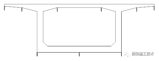

6、主梁立模标高的测量
图1-3  箱梁截面立模标高测点位置示意图
(1) 测量方法
用精密水平水准仪测量立模标高(遇到不方便放置塔尺的情况时可以用皮尺辅助测量)。
(2) 测量时机
立模标高的测量应避开温差较大的时段。施工单位立模到位、测量完毕后,控制单位对施工各节段的立模标高进行复测。监理单位不定期进行抽测。
(3) 测点布置
立模标高的测点位置见图1-3中的“|”所指处,即:底板顶模板三个特征位置;顶板底模板六个特征位置。

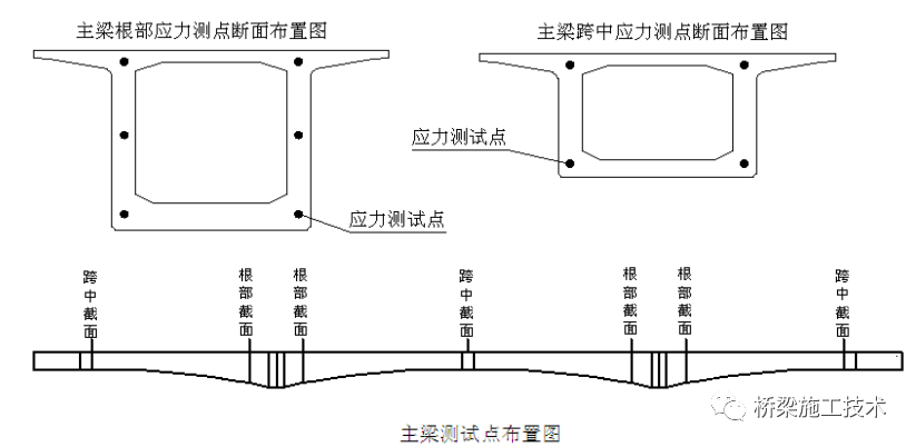

11、主跨结构施工监测
①关键截面应力测试
a、桥墩关键截面应力测试
在墩顶、墩底和墩身截面变化处埋设钢弦应变计,在箱梁悬浇、顶推合拢等各施工阶段前后,测量应变的变化,并与理论计算值进行比较,用以指导桥梁合拢及顶推的施工。
b、箱梁关键截面应力测试
在悬臂施工阶段,主梁悬臂根部负弯矩最大,因此选取该截面进行正应力监测。在截面上下缘埋设钢弦应变计。根据施工工艺,从1#梁段开始,每个梁段在浇筑完混凝土和预应力张拉后各进行一次应变观测,并与理论计算值进行比较,了解悬浇过程中应力变化情况。在合龙后,除悬臂根部截面负弯矩最大外,跨中合龙截面正弯矩也最大,此时主梁根部截面和跨中截面均为应力监测控制截面。

④测试断面及测点布置
箱梁应力测试断面布置在距悬臂端根部和跨中位置。
1-4应力测试点布置图
挠度测点布置在每段箱梁的前端,其顺桥向距悬臂施工的梁段前端20cm,横向布置在箱梁中心线上。
