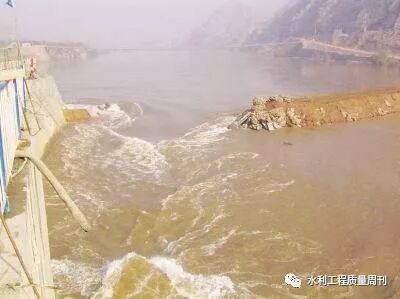

我国很多的水库之中都使用了浆砌石坝,它对于水库地区的自然条件和经济条件的适应性较强,随着山区、丘陵地带水利建设规模的扩大,这些地区往往道·较为不便,因此,导致建设所需的材料不方便运输,因此,水库大坝都采用浆砌石坝体,直接从当地采石、砌石,这也就促进了浆砌石坝的使用。但是,当前水库的浆砌石坝大都存在着渗水的现象,其具体的原因为:
  一、水库浆砌石重力坝渗水原因分析
  浆砌石坝蓄水以后,在坝体下游面、坝后基础岩和坝头结合部有润湿水分的部位成为渗水,这是水库坝体普遍存在的现象。如果渗水现象继续的发展,就将会形成水流或者喷涌,这种现象就称做渗水,当渗水现象较为严重的时候,对于坝体的危害就会比较的大。目前,造成渗水现象的原因主要有:设计原因、施工原因、环境原因。
 (一)设计原因 水库浆砌石重力坝的作用重大,是维持水库安全性的保障,国家针对浆砌石坝的建设出台了相关的规范标准,《浆砌石坝设计规范》中要求水库的浆砌石坝应当根据实际情况设置防渗墙,这是防治渗水现象的基本措施,但是,部分浆砌石坝的设计不合理,忽略了坝体防渗墙的建设,或者在施工建设中不遵守规范的操作规程,从而造成了防渗墙的质量不符合坝体的防渗要求。再者,对于坝体建设存在着较多的问题,在坝体混凝土浇灌时,砌筑槽中落入杂物等,再加上振捣的不彻底,从而影响了坝体结构的密封性和坚固性,导致在使用中出现坝面的局部开裂、断裂,或者对于坝面结合处缝隙的处理不合格,造成勾缝处脱落,引发浆砌石重力坝的渗水。
 (二)施工原因 造成渗水的另一个原因是施工质量的不合格,在水库地基施工时,没能彻底的清除底部的淤泥、杂物等,就开始了工程地基的建设,导致了浆砌石坝整体结构的不稳固;再者由于水库的蓄水位较高,在坝体和坝基结合处的水压力很强,因此,水库工程对于两者之间结合处的施工质量要求就很大,部分水库工程存在着坝体和坝基结合不紧密的现象,从而很容易造成接触带渗渗和坝头绕渗的现象出现。
 (三)环境原因 水库所处地区的地质条件和自然环境也会影响浆砌石坝的密封性,有的地区的地质土层是较为脆弱的灰岩地层,这类地质的抗承载力比较的差,坝体强大的重力会造成坝址基础岩层的破碎裂缝,再加上坝底强大的水压力,长此以往,就会导致坝体地基的缝隙不断变大。此外有的地区的天气条件较为的恶劣,如温度较低、降雨较多,气候潮湿,这些因素都会造成坝体长期的受到冻融、冲蚀、溶蚀和潜蚀的作用,从而引起渗水现象的发生。
  二、水库浆砌石重力坝渗水造成的危害
  浆砌石坝的渗水会带来很多的危害,具体表现为:
 (一)造成资源的浪费 建设水库的作用是利用人工建设坝体把河流水储存起来,利用水位的势能差进行发电,或者调节水量的季节性变化,为人类的活动需求提供方便,因此,提高蓄水的利用率就可以提高水库的整体效益。但是,浆砌石坝的渗水会造成水资源的损失,而损失的这部分水资源是不能带来任何应用价值的,因此,这就降低了水资源的利用率。
 (二)对坝体结构造成损害 水库浆砌石坝出现渗水现象后,如果不能及时的发现泄渗的源头,由于水库水位较高,在缝隙泄渗处的压强很大,就会对裂缝造成更大的冲击力,长此以往,就会形成更大的裂缝,甚至会造成喷涌现象的出现。此外,渗渗的水会进入坝体的混凝土结构当中,如果坝体混凝土结构存在着蜂窝空隙,水就会侵入坝体结构,造成混凝土结构的腐蚀,尤其是在气温较低的地方,泄渗水凝结成冰,对坝体混凝土的损害更为的严重。
 (三)影响大坝的耐久性 混凝土的溶蚀是评定混凝土结构使用年限的重要指标,泄渗水进入浆砌石坝的内部,就会造成混凝土结构的游离钙质的析出,影响了混凝土结构的耐久性,降低了坝体的使用寿命。
  三、水库浆砌石重力坝渗水预防措施
  针对上面分析的浆砌石坝渗水现象的原因和危害,在水库坝体建设中要重视浆砌石坝体的防渗透施工,在施工中加强地质状况和气候情况的勘察工作,规范坝体的防水墙的建设,提高坝体的加固技术,提高后期使用过程中的质量检测工作。
 (一)提高加固技术 混凝土灌浆加固是治理浆砌石坝体渗水普遍采用的措施,这种方法分为三种,即上游堵灌、中间截灌、下游跟踪灌浆。主要工作是填充坝体渗洞和空隙,防治渗渗,避免泄渗,形成坚固的防渗墙。坝体上游堵灌应用于堵塞裂缝,增强坝体的承载能力和坚固性,坝体下游追踪固结灌浆,针对下游坝体的渗水孔,进行灌浆加固,增强坝面的抗冲刷能力。加固工作好包括坝面的重新勾缝,把坝面上存在的缝隙,进行清除洗净后,使用高标准的水泥浆和防水材料进行重新勾缝,提高坝面的防渗透能力和抗冻融性。在水库浆砌石坝体的加固中采用“前堵、中截、后跟踪”的灌浆技术,在配合坝面的勾缝技术,就能很好的预防坝面的渗渗。
 (二)注重勘探和试验 其次,在灌浆施工前要做好勘探和试验工作,准确掌握坝体的现状和修复的位置,确定各种灌浆的参数。对于渗水的裂缝,进行钻孔勘探,查明其内部构造和受损状况,是否存在着空洞和基岩结构受损现象。同时进行压力抬动试验,确定坝基和坝体的承载力状况,确定灌浆加固工作中采用的灌浆压力,确保在不破坏坝体结构的条件下,进行有效的灌注工作;再者是压水试验,根据测定的水压确定混凝土浆液的浓度,以保证灌注浆液的固结效果。
 (三)提高质量检测 在水库加固工作的施工过程之中,要加强质量的监督,从原材到施工操作都要严格的遵守国家的相关规定,保证施工的各个环节合格,避免加固工作的返工;另外,在加固工作完成后,相关部门应当及时检测水情变化,科学的安排调水工作,确保加固工作的有效性;最后,加强水库平时运行的质量监控,定期地进质量检测实验和坝体泄渗缝隙排查,及时发现泄渗源,及时进行加固处理,防治加深对浆砌石坝体结构的损害。
