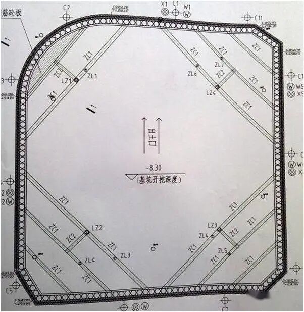

1,基坑支护结构方案
桥西商住楼工程为一栋地上30层,地下2层的高层建筑。基坑开挖深度约8.3m,基坑采用支护桩(旋挖桩)+撑的支护形式,基坑外侧采用双排搅拌桩搭接构成止水幕墙。旋挖桩桩径为1000mm,桩间距为@150mm,桩身采用C25混凝土,要求穿过软土层进入强风化不少于2m。

3,请旋挖桩施工平面分布示意图

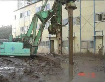

4,旋挖桩施工情况
本工程旋挖桩共170根,预计工期为24d,平均每天完成8根。前期施工每天完成8~10根,但由于后来机械故障和春节假期的影响,导致平均每天施工完成数量4~5根。虽然工期有所滞后,但总体上施工进度仍比较传统冲孔桩和钻孔桩要快。

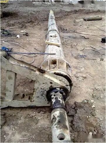

钻杆是一个关键部件,分为内摩阻式外加压伸缩钻杆和自动内锁互扣式外加压伸缩钻杆。内摩阻式钻杆在软土层钻进效率高,锁扣式钻杆提高了动力头施于钻杆并传到钻具的下压力,适于钻进硬岩层,对操作的要求也较高。为了提高作业效率,一台钻机大多配备两套钻杆。钻具有多种,目前有长螺旋和大直 径短螺旋钻头、回转钻斗、捞砂斗、筒形钻斗、扩底钻头、岩心钻头等

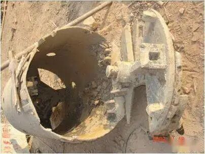

一般采用旋转挖斗直接把渣土挖出
钻头开盖状态
旋挖钻机常用钻头¢600~1200mm,钻杆两节通过内套连接,采用液压钻进系统,通过旋挖斗直接将碴土挖出并运至孔外,可钻深40米,不必像普通钻机在成孔过程中频繁装卸钻杆。

二,旋挖机施工工艺流程
旋挖钻机成孔首先是通过底部带有活门的桶式钻头回转破碎岩土,并直接将其装入钻斗内,然后再由钻机提升装置和伸缩钻杆将钻斗提出孔外卸土,这样循环往复,不断地取土卸土,直至钻至设计深度。对粘结性好的岩土层,可采用干式或清水钻进工艺,无需泥浆护壁。而对于松散易坍塌地层或有地下水分布,孔壁不稳定,必须采用静态泥浆护壁钻进工艺,向孔内投入护壁泥浆或稳定液进行护壁。

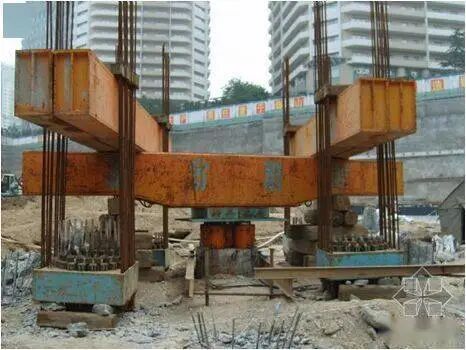

某工程旋挖桩静荷载检测
