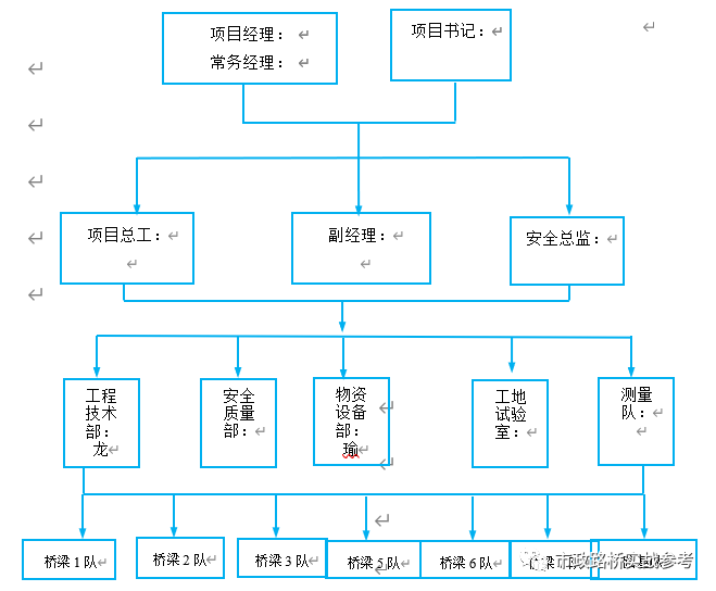

三、成立专项领导小组
由于本地区冬季主要集中在12月~次年3月份,这段时间是工程施工重点阶段的时期,因此做好冬季的施工安排,对保证本工程以后的施工进度和质量有着重大的影响,为保证工期,冬季施工以保温为主,采用覆盖保温手段,适时调整工序施工确保冬季正常的施工生产。
现场成立以项目经理为首的冬季施工领导小组,负责组织实施冬季施工的各项保证措施。
领导小组如下:
组  长:
成 员:
物资设备保障:
信息收集组:
1、成立以项目经理为第一责任人的施工现场的冬季施工领导小组,将方案编制、措施落实、人员教育、料具供应、应急抢险等具体职责落实到主控及相关部门,并明确责任人。
领导小组管理机构框图
2、领导小组职责
组长职责:领导施工现场的冬季施工工作,审批施工方案,审定施工计划,督促施工方案的贯彻落实,主持召开施工现场工作会议,分析解决现场工作中存在的问题,确定施工方案的行动总则及处理方案。
副组长职责:协助应急指挥领导小组组长开展冬季施工指挥工作,在组长外出期间,经指派或自动承担冬季施工总指挥职责。
组员职责:组织制定施工现场的施工方案,总结施工经验,落实现场的施工程序,不断提高施工现场整体的施工能力,对检查出的问题提出改进措施和解决办法。

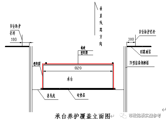

⑵承台施工
①我标段承台目前剩余8个主要集中在大寨河处,承台冬季施工砼浇筑避免夜间进行浇筑,选择白天上午10点之后气温回升后进行砼浇筑,承台混凝土养护,承台浇筑完成后在顶面采用塑料膜+棉被进行覆盖,拆模后四周采用塑料膜进行包裹严实,养护时间不少于7d,顶面采用小木方或其他材料进行压重防止被风吹起,同时根据现场砼强度上升情况进行养护期延长。
②承台混凝土浇筑前要做好相关准备工作。清楚模板、钢筋上的冰雪和污垢;检查进场道路,保证畅通;检查用电线路,保证供电正常;调试振捣设备,保证正常运行;准备好溜槽,保证浇筑高度;挑拣精干、技术娴熟的浇筑、振捣工人。统筹安排浇筑管理,保证供应连续,中途不间断;浇筑时严格控制振捣时间,遵循道道原则。
③浇筑和养护期间安排专人进行基底排水,严禁基底渗水浸泡基底和混凝土部位。
承台养护覆盖立面图

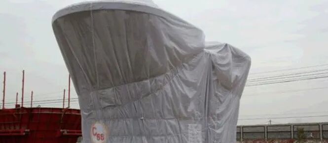

①墩柱我标段目前剩余9个主要集中在大寨河处,墩柱在模板安装前必须认真清除冰雪、杂物,模板涂脱模剂后用塑料膜进行覆盖,模板安装完成后如不能立即进行砼浇筑需隔夜放置时采用干净的塑料布对墩顶进行覆盖,防止冰雪侵入钢筋、模板上。
②混凝土浇筑前要做好相关准备工作。尤其当气温低于0℃时,浇筑必须先安排专人检查模板内底面是否有结冰冻块,有必须清除。浇筑采用泵车入模,浇筑前检查泵车性能,软管接头要有备用储备;检查进场道路,保证畅通;检查用电线路,保证供电正常;调试振捣设备,保证正常运行;挑拣精干、技术娴熟的浇筑、振捣工人。统筹安排浇筑管理,保证供应连续,中途不间断;浇筑时严格控制振捣时间,遵循振捣原则。
③墩柱冬季施工选择白天上午9:30点之后气温回升后进行砼浇筑,浇筑完成后在顶面采用塑料膜+棉被进行覆盖,拆模后四周采用塑料膜进行包裹严实,养护时间不少于7d,与地面接触部分采用方木等中午压置,防止风大影响保温效果。

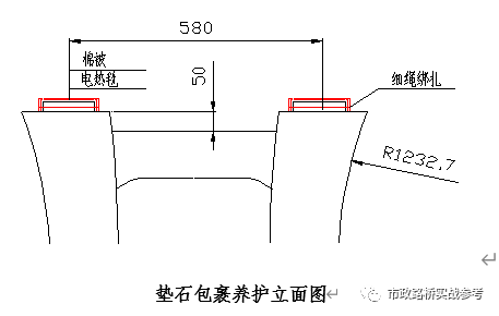

⑶垫石施工
垫石冬季施工选择白天上午9:30点之气温回升后进行砼浇筑,垫石混凝土养护,采用一层棉被+电热毯进行覆盖包裹并采用绳子进行扎紧固定。

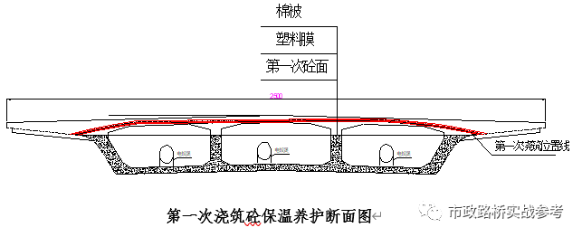

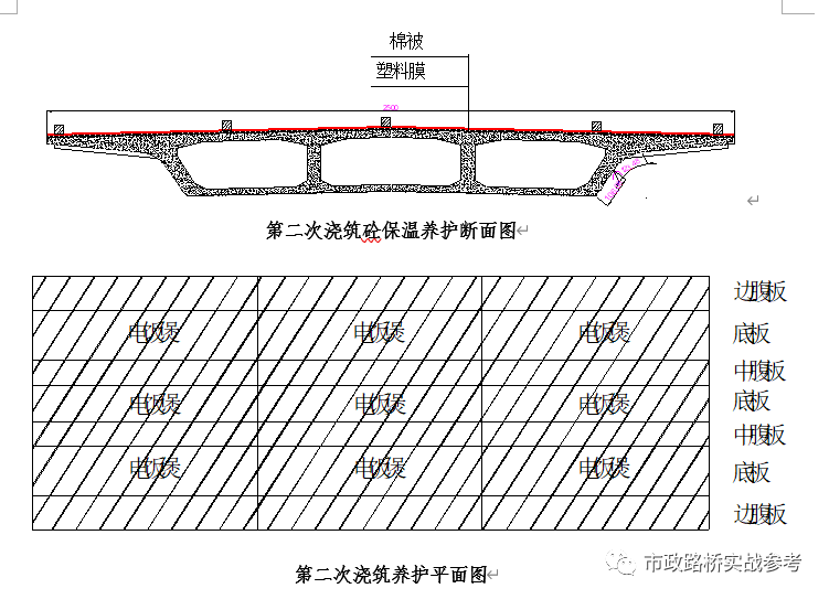

①现浇箱梁施工由于施工周期长、施工面积大、大体积混凝土等特点现场浇筑施工主要通过时间段选择、组织快速施工外主要考虑以保温为主,第一次浇筑完成后立即采用塑料膜+棉被进行覆盖第二次浇筑完成后梁面采用塑料膜+棉被覆盖的方法进行养护,上部采用方木等其他材料进行压重防止被风吹起造成热量损失,养护过程中进行温度监控,当无法达到5℃及以上时在箱梁内增加电饭锅烧水进行加温。
②张拉预应力钢束时的环境温度不宜低于5℃,张拉尽量在气温较高时进行,施工时段安排在9:30-16:00点之间进行,当天最低温度低于-10℃时暂停一切混凝土浇筑、预应力张拉、钢结构焊接和孔道压浆施工。
③砼浇筑试块制作要比正常季节多一至两组以便于砼强度控制。
④支架的拆除应在砼强度达到标准值的95以上且所有纵横向预应力钢束必须张拉、压强完毕,压浆强度应已达到设计值的90%以上。
⑤预应力钢束张拉设备以及油表工作的油液,应根据实际使用时的环境温度选用,并应在使用时的环境温度下进行配套校验。为保证输送管道油路充沛,优先选用低凝油,在初始操作过程中油泵设备要断续开停几次,检验设备是否正常,在进行正常运转。
保温方法:第一次浇筑完成后立即采用塑料膜+棉被进行覆盖第二次浇筑完成后梁面采用塑料膜+棉被覆盖的方法进行养护,在二次抹面完成后进行,覆盖时严禁覆盖人员在新浇筑砼表面站立,避免造成砼表面损坏。

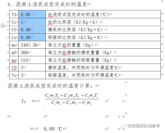

温度控制:升温速度严格按照小于15℃/h控制,降温速度不应大于10℃/h控制,防止混凝土内外出现过大的温度应力;保证塑料布内温度在5℃以上,同时进行温度监测,并派专人值班做好记录。在砼强度达到15MPa后拆除侧模,达到30MPa时方可拆除顶模板,拆模后继续进行养护。
养护时间以混凝土强度达到梁体设计强度等级的90%为准,通过与梁体同条件养护试件确定。

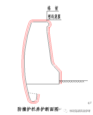

⑹防撞护栏施工
防撞护栏施工具有方量小,周期快等施工特点,施工混凝土时选择在白天气温较高的上午10点至下午4点之间进行,浇筑完成后采用塑料膜+棉被进行覆盖,并采用绳索进行固定,拆模后采用塑料膜+棉被对护栏进行覆盖、包裹,并采用钢筋卡进行固定防止吹翻,现场棉被尺寸为2.0*1.2m,覆盖时采用两块搭接进行覆盖。

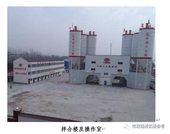

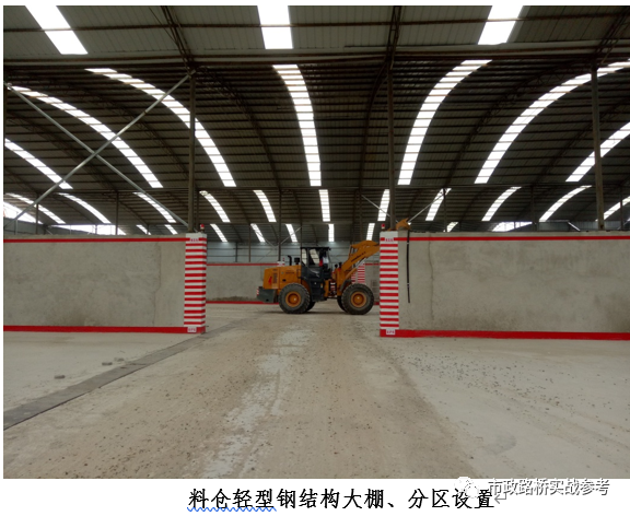

5.1原材料存放
水泥采用P.II.52.5级,存放于拌合楼两侧水泥存储罐中,并进行台账登记、标识。进场后,及时进行检测,严禁不合格水泥用于工程实体。
碎石、黄砂:所有碎石、黄砂全部独立入棚、入仓存放,并保证堆放的材料不超过料仓口,并保持适当的距离。料仓大棚采用轻型钢结构顶棚。冬季碎石含水率宜控制在0.8%以下,黄砂含水率宜控制在5.6%以下,材料进场前一天,试验室配合材料部门到料源地对材料进行检测,合格方可进场,进场后,试验室即对其进行试验检测,验证进场的材料是否合格,对不合格的材料坚决予以清场。
为保证不受雨、雪等不利天气的影响,在阴雨天气来临前疏通排水系统,确保畅通;在白天高温时段利用铲车对黄砂进行翻晾。

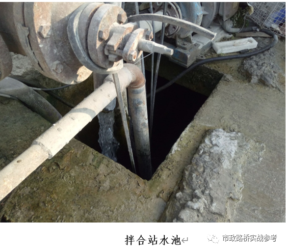

5.2拌和用水
拌合用水采用地下水,采用水泵将地下水抽至拌合站蓄水池,拌合站水池尺寸2.5m(高)*3m(宽)*5m(长),正常水位在1.7m高度位置存水体积在25m3左右,水池顶已采用楼板结构进行封闭仅留有60*60cm的设备孔,拌合站用水抽取地下37m处地下井水,根据以往经验,在气温处于零下时现抽取的地下水温度在8~10℃左右,水池内设置大功率不锈钢电加热棒对拌合用水进行加热,在水中悬挂温度计进行温度监测,水池设备口采用塑料布进行覆盖,尽量减少热量损失。首池加热40分钟左右,可使水温达到35℃以上。搅拌时应先投入骨料和已加热的水,拌匀后再投入水泥。
5.3外加剂
外加剂罐体移至室内,用棉被进行包裹,并采用绳子进行棉被固定。
5.4拌合站混凝土拌和
冬期混凝土拌合时,严格控制骨料,不得带有冰雪和冻结团块,尤其是第二天需要拌和用量的集料,要根据技术员前一天晚上报的第二天浇筑计划对集料进行检查,同时安排专人在输送集料带旁盯看,如发现冰冻团块及时铲出,杜绝进入搅料仓;并严格控制混凝土的配合比及塌落度;投料前使用热水对搅拌机进行冲洗,已达到湿润、加热的目的,投料的顺序为骨料、水、稍加搅拌后再加入水泥进行搅拌,为保证冬期施工混凝土的和易性和流动性,搅拌时稍加延长搅拌时间,混凝土的搅拌时间应较常温延长50%。
拌合站输送集料的传送皮带已采用定制的顶盖进行遮盖,防止雨雪造成集料结冰、结块。
混凝土运输时,采用油布包裹运输混凝土罐车,已起到保温作用。项目部拌合站位于通甫路桥下,处于项目线路中间位置,距项目最远标尾运输时间最长为15-20分钟,运送时间较短,可减少运输过程中的热量损失。

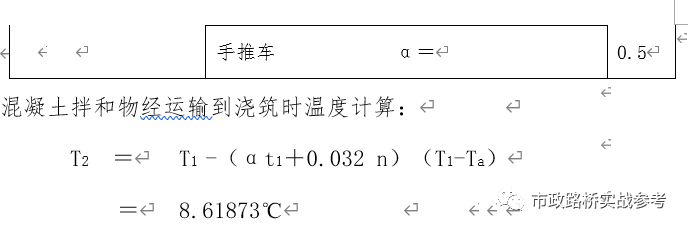

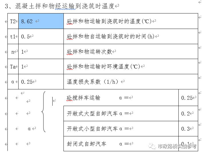

冬季施工期间,混凝土砼拌合物的出机温度不宜低于10℃,入模温度不应低于5℃,当不能满足次要求时,应考虑对拌和用水进行电加热(详见附件一混凝土热工计算书),强度等级为52.5的硅酸盐,拌合水的加热的最高温度不宜高于60℃。
5.5拌和原材料
⑴砼拌合原材料在运输过程中必须对其顶面进行覆盖,避免原材料带有冰雪和冻结块。
⑵冬期施工期间,按照本年度施工计划安排,须在12月底前多进砂石料,达到拌合站最大存储量,以保证冬期施工的需要。运至拌合站的砂石料由监理试验室检查,合格后使用。
⑶生产用砂、碎石采用封闭式料棚储存,料棚采用钢结构屋架,侧面采用彩钢房板全封闭,避免砂石料与雨雪直接接触。

附件一   混凝土热工计算书
根据施工技术规范进行热工计算,确定水泥以及砂石集料常温下,加热水所需达到的温度。参考路桥施工计算手册P293页混凝土冬期施工计算公式,结合以往冬季施工相关材料可加热的温度范围以及拌合站、施工现场实际情况进行计算,计算如下:

混凝土拌和温度计算:
5、结论
在0℃以上时,采取对水加热、集料覆盖等冬季施工措施,计算出混凝土出机温度T1=10.43℃,混凝土入模温度T3=8.08℃,满足混凝土出机温度在10℃以上,入模温度不小于5℃的规定要求。
根据上述计算公式编制Excel表格,将根据实时气温,实测出材料温度,及时计算出水需要加热的温度。
