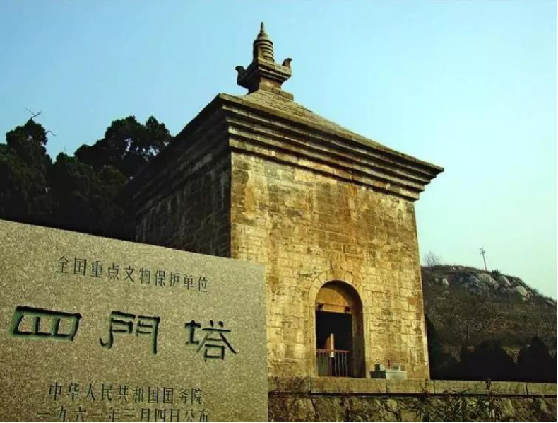

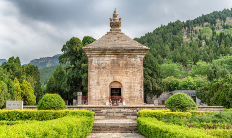

典型案例:神通寺四口塔
1)建造时代为隋代。
      现存最早的单层石塔。
2)正方形平面,方形的塔心柱。四个面各辟有一个半圆形的拱门,塔身外墙光洁略
有收分。
3)上部用5层石板叠涩处带有内凹弧线的出演,上层用23层石板层层收进,形成方锥 形塔顶,顶上有方形须弥座山花蕉叶和相轮组成塔刹。
4)形态古拙,外观简洁,造型淳朴庄重,        与当时仿木结构装饰的砖塔全然不同。
