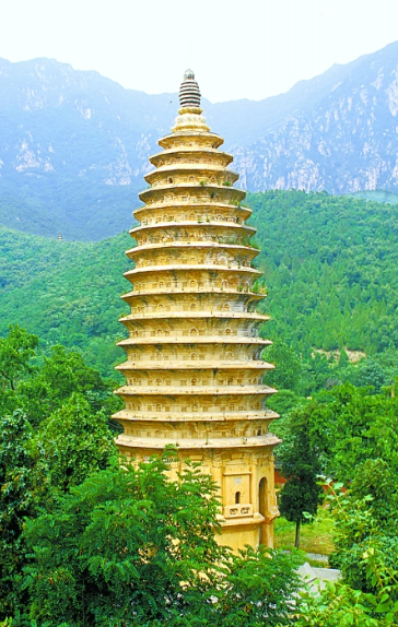

河南登封嵩岳寺塔
陕西西安荐福寺小雁塔。
山西灵丘觉山寺塔。
大理崇圣寺三塔(千寻塔)

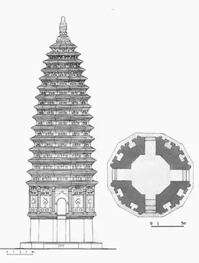

典型案例:河南登封嵩岳寺塔
?我国现存最早的密檐式砖塔,建于北魏。
?平面12边型,是我国塔中的孤例,至塔身上段为八角形。
?密檐15层,高40米。
?平坐低矮平素,上建划分两段之塔身,下层塔身平素,无门窗和任何装饰,上层是由
火焰式尖瓣式拱门和小龛。带有很浓郁的异域风味。
?密檐出挑都用叠涩,采用斗棋。
塔刹砖砌在壮硕的覆莲上用仰莲承托相轮。
?塔身外轮廓有缓和的收分,略呈一凸曲线。
?密檐间距逐渐向上缩短,与外轮廓收分配合良好,使得庞大的塔身显得稳重秀丽。
?檐下的小窗,既打破了塔身的单调,也产生了对比,处理手法巧妙。
