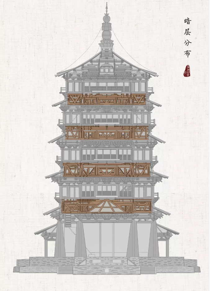

外观5层,内部9层,内部在外观上不可见的四层作为结构层的暗层,被称为“明 五暗四”

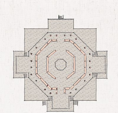

平面八角形,副阶周匝,金厢斗底槽。
斜向支撑,同独乐寺观音阁,使用叉柱造。
递收(楼层递收,挑檐递收)各层设平座及走廊。
56根木柱分为三圈被放置在柱础之上形成一张八角形的柱网
除此之外柱网外围还砌以2米厚的土墙将木柱紧紧包裹使之更加坚固

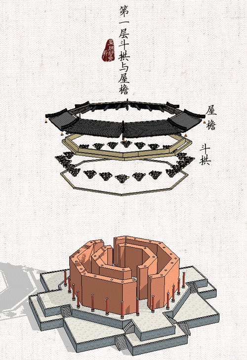

一种中国建筑特有的构件出场了即斗栱它由多个小型木块铺叠而成可以承上启下连接各层柱、梁、枋
四个暗层的作用也就此显现它们有如四道金箍可以有效约束塔身防止位移变形

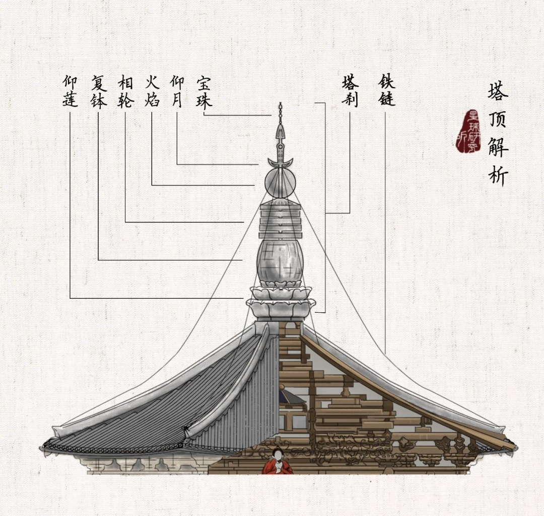

各种宗教法器
从下至上依次排列
中间由铁刹串联
每当电闪雷鸣时
铁刹充当起避雷针
四周八条铁链成了引雷的引下线
庇佑木塔安然度过轰雷掣电四个暗层的作用也就此显现它们有如四道金箍可以有效约束塔身防止位移变形

金厢斗底槽,副阶周匝,内外槽双套筒式平面和结构,意味着把中心柱扩大 为内柱环,大大增加了塔的整体刚度。
c.底层
加固底层最不利环节,将底层内外槽柱用砖土墙包砌,起到了稳定底层柱网 的作用,在二三层内外槽柱和五层外槽柱的内侧也添加附加环抱柱以辅助柱网 的稳定。

e.斗棋
根据部位不同,使用160多种斗棋,形成柔性的榫卯结构,部分抵消水平力、 垂直力,有利于抗震,使其有很大牢固性。
e.平坐暗层
暗层内添加立柱,斜撑,将平坐柱网与其上下铺作层连城整体框架,使得四个暗层形成四个刚体层,成为每个使用层的基座。
