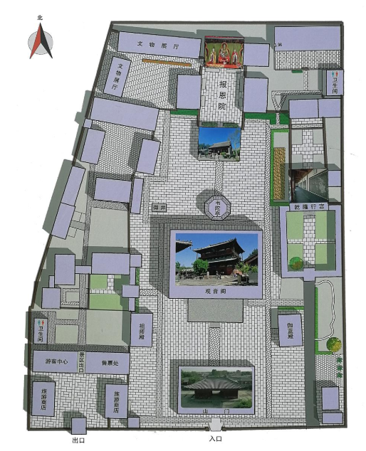

独乐寺,又称大佛寺
位于中国天津市蓟州区,是中国仅存的三大辽代寺院之一,也是中国现存著名的古代建筑之一。
独乐寺虽为千年名刹,而寺史则殊渺茫,其缘始无可考,寺庙历史最早可追至贞观十年(公元636年)。
独乐寺占地总面积1.6万平方米,寺内现存最古老的两座建筑物山门和观音阁,皆辽圣宗统和二年(公元984年)重建。
民国十九年(1930年),独乐寺因相继被日本学者关野贞以及中国学者梁思成调查并公布而闻名海内外。

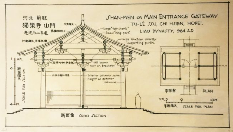

1.山门
?辽代建筑继承唐代风格的典型代表。
?面阔三间,进深四架椽,单檐四阿顶,举高约1:4。
?平面采用分心槽,用一排中柱将平面等分。
?采用叉手、托脚。
?出檐深远,斗棋雄大,台基较矮。

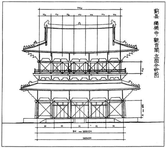

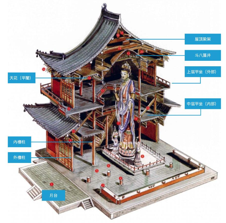

2.观音阁
?面阔五间,进深四间,八椽外观两层,有腰檐平坐。内部三层,屋顶九脊殿,明二暗
?台基石建低矮,且前有月台,平面为金厢斗底槽。
?柱仅端部有卷杀,奇案有侧脚上下层建筑角接触用叉柱造。上层和夹层较底层檐柱收 进半个柱径,在底层斗棋上和平坐楼板以下的夹层施有斜撑。
?斗棋种类24种,上檐柱头铺作双杪双下昂,昂尾压在草栿之下,补间铺作只有一朵, 下面承以斗子蜀柱或者驼峰。
?梁架分明栿和草栿两部分,仍用叉手和托脚大部分天花平闇。
?开口勾阑用通常之寻杖及承托之斗子蜀柱,仅当心间中间用八角藻井。
