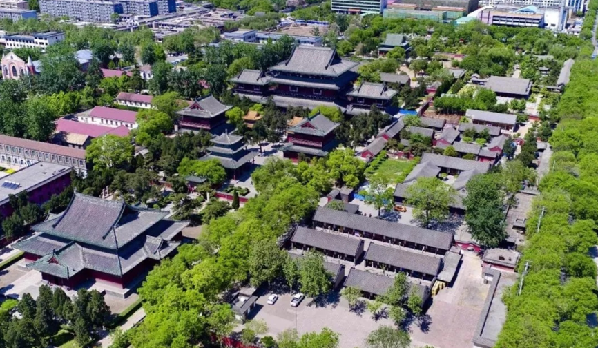

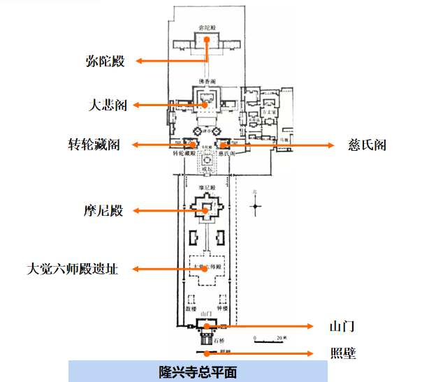

隆兴寺,别名大佛寺
位于河北省石家庄市正定县城东门里街,寺院始建于隋开皇六年(586年),初名龙藏寺,唐改额龙兴寺,康熙四十九年(1710年)赐额“隆兴寺”并沿用至今 [19]  ;是中国国内保存时代较早、规模较大而又保存完整的佛教寺院之一。

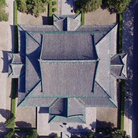

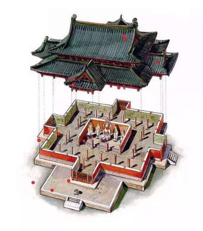

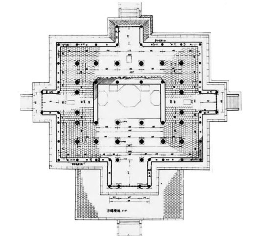

1.摩尼殿
面阔七间,进深七间,重檐九脊殿顶。四面出龟头屋(抱厦)补间铺作有45°斜棋。

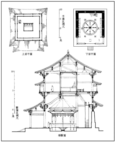

2.转轮藏阁
两层楼阁式,无平座暗层,
面阔进深各为三间,九脊殿。
底层移柱。
叉柱造(上下两层柱子交接处上层柱插入下层柱上棋,并后退,收分)
曲梁,彻上明造,采用大斜撑。
