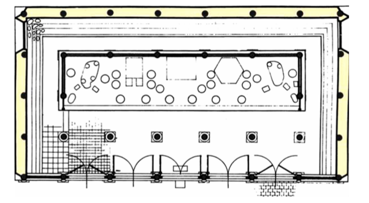

B.平面:
面阔七开间,进深八架椽,采用“金厢斗底槽”,内外两圈柱,内外柱同高。
佛光寺大殿平面

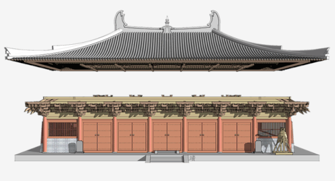

C.外观:
单檐四阿顶。屋面平缓(举高约为1/4.77)正脊和檐口都有升起的曲线。
台基低矮,圆形直柱,仅上部略有卷杀,檐柱有侧脚和升起。
柱高与开间的比例略呈方形,斗棋高度为柱高的1/2,粗壮的柱身,宏大的斗棋 加上深远的出檐,都给人刚健有力的感觉。
门窗用直棂窗,吻为鸱尾,色彩简单,屋顶用灰瓦,斗棋层与柱子用红色,之间 用白色,基座用金砖。

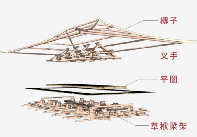

D.构架:
殿堂式构架,分为屋架层和铺作层,明栿月梁。
明栿:天花板下面可见到的梁架。
草栿:天花板上的梁架。
脊槫下不施侏儒柱而仅施叉手,上平槫下用托脚。
叉手:支托于脊槫下两侧的斜撑。
托脚:制成各金檩斜下方的斜撑

F天花:
平闇:殿内使用平闇小方格天花,一般不做彩画,唐代较为多见。
平棊:大方格的天花,内部绘有各种图案,宋代后多见。
