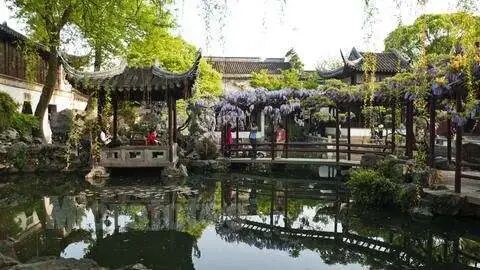

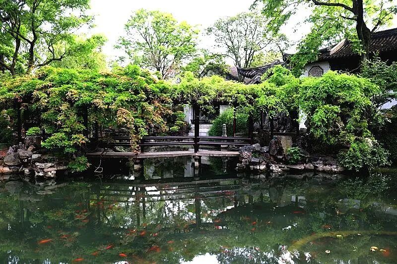

2.理水
?水是园林中不可缺少的构成要素,水面可形成“空”与“虚”,和其他实景形成对比; 可以将观赏距离拉开,使景物尽展风姿;还有改善小气候、为消防、灌溉提供保障的功。
?水面处理有分有聚,小池以聚为主,以分为辅。聚则水面开阔,分则曲折萦回。池的 平面以不规则为佳,水面分隔可采用桥、廊、岛。

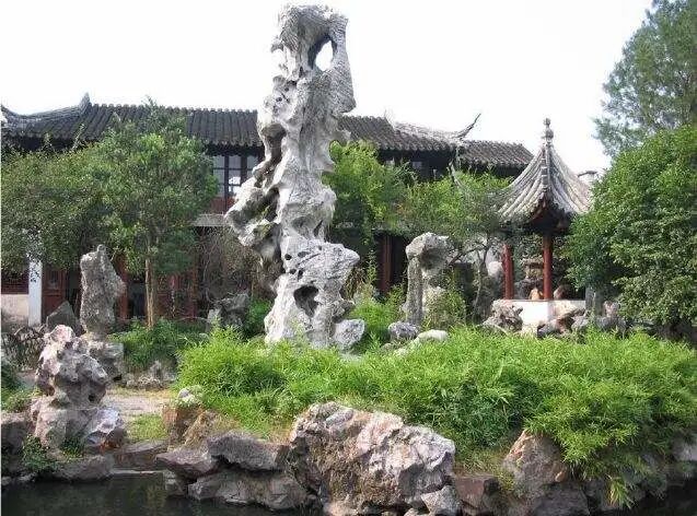

3.叠山置石
?明清时期的私家园林中基本都是土石并用来造山,或土多石少,或石多土少,或全部 是石。

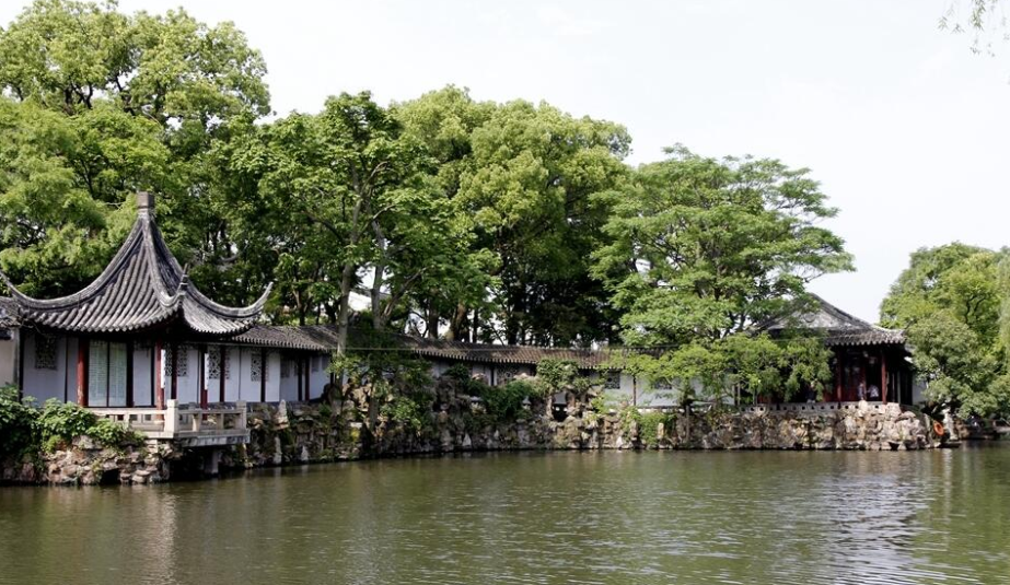

4.建筑营构
?建筑物在园林中既是居住、休憩、观景之处,又是景观的重要组成。但是传统园林是 以山水为景观主体,建筑在其中只是配角,因此,建筑物的位置、尺度、形象、色彩都 要考虑与山水的关系及配合效果,切忌我行我素。种类有厅、堂、轩、馆、楼、阁、榭、 台、舫、廊、亭、墙。

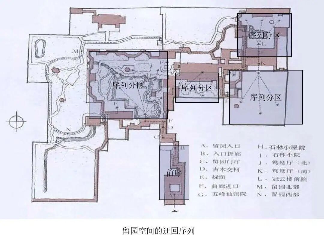

代表案例:苏州留园
A.景区划分
?留园中部分为东西两区,西区以山池为主,东区建筑,庭院为主两者情趣不同, 各具特色。
a.西区
?大体西北两面为山中央为池东南为建筑。山池主景位于阳面,是大型园林常用的手法。
?北山以可亭为构图中心,西山正中为闻木樨香轩,掩映于林木之间,造型尺度较 适宜,土山上有云墙起伏,枫林茂密,层次丰富,效果很好。
?中央池水东南成弯,池岸规则平整,稍显呆滞,池东以小蓬莱岛和曲桥,划出一 个小水面,与东侧的濠濮亭、清风池馆组成一个小景区,环境幽僻封闭。与大水面 形成对比。
.B.东区划分
?东区由几组庭院组成。
?主厅五峰仙馆,宽敞精丽。庭院内叠有湖石山峰和花台。
?五峰仙馆东侧有揖峰轩和还读我书处,两处小庭院,曲僻安静与前者豪华高大相 比,别具特色。
B.建筑
?可亭、闻木樨香轩,掩映于林木之间,造型尺度适宜。
?池东曲溪楼一带重楼杰岀,池南有涵碧山房,明瑟楼,绿荫处等。建筑高低错落, 虚实相间,造型富于变化,白墙灰瓦配以栗色门窗装修。色调温和雅致,构图优美。
?园内古树林立,形成了园内山林森郁气氛。
?假山为土筑,叠石成为池岸蹬道,整体看去,山石嶙峋,叠石以黄石为主,气势 宏厚。
