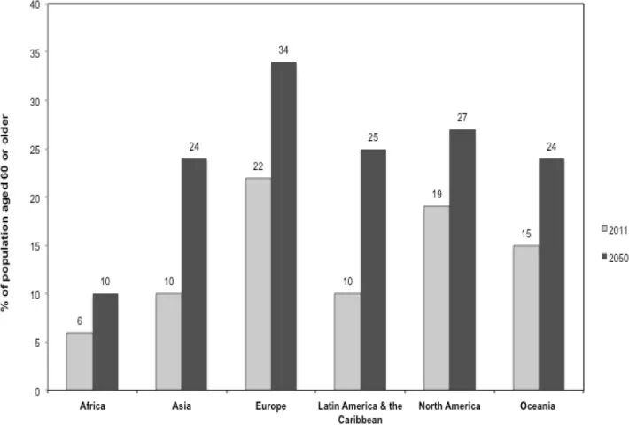

什么是老年人?除了部分国家,世界上普遍把年龄在65岁及以上的人称为老年人。2019年,根据世界银行统计,世界中年龄大于65岁的人口数量约占人口总数的9.1%,大部分国家老年人口占比都呈快速上升的趋势。其中老龄化问题最严重的国家为日本,该比例为28%;其次为欧洲大部分国家和加拿大,老年人口占比均在20%左右。这项数据在中国为11%,但是考虑到建国后的出生潮以及近年逐渐下降的出生率,未来几年中国的老龄化人口比例可能会出现剧烈上涨。
联合国预测不同区域2011年到2055年老龄人口占比变化

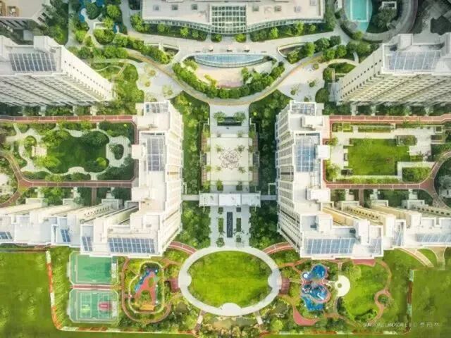

2.外部环境设计(小区空间规划)
(1)空间层次安全感
根据典型居住小区规划理念中“中心区域——组团中心——住宅单元——住宅”的分级方式,建立由居住小区外部空间逐步过渡到住宅套内的由公用到私密的空间层级,由开敞到围合的渐变式空间层级,同时构建不同层级空间的视觉联系和景观渗透,建立连贯而清晰的空间领域感。
从而使老年人在回家过程中,经由中心、路径、领域的场所位移,逐步增加安全感和领域感,并由此感知邻里层次。
(2)空间组织可识别
规模较大的住居中,空间方向感和识别性对老年人的居住生活有很大影响。
首先强化中心。合理组织中心、路径和领域关系,形成放射状布局,强化中心和领域的联系,以增强空间构成逻辑给老年人形成的心理印象。
其次强化轴线。将主要空间路径加以强化形成轴线式的心理印象,同时配合住宅组团和楼栋的识别性设计来增强空间的方向感和识别性,但要注意轴线不宜过长。
最后强化围合空间。可通过改变空间围合方式、空间高度和建筑界面形态等方式在组团空间形态塑造上应加以区分。
(3)空间尺度宜居性
外部空间设计要考虑老年人的环境心理,关注空间的真实感知效果。
首先降低层高。在设计中应改变传统的粗放式开发理念,权衡居住环境质量和开发容积率,适当降低住宅楼层。
其次合理设置绿地。避免集中设置大面积绿地,需以老年人宜居性为主要权衡因素,按照指标要求设置尺度适宜的中小型绿化空间。
最后确定合适的空间尺度。应根据老年人的感知和行为能力来合理确定空间尺度,以改善外部空间环境给老年人心理感受,如扩大建筑山墙间的距离
(4)空间设计丰富度
在设计中应综合考虑气候制约因素,增加空间的丰富性,进行立体化设计。
首先设置屋顶花园。可以开发多层屋顶空间,通过对商铺、裙房以及其他公共建筑的屋顶空间加以绿化利用,而营造多层次的立体活动场所。
其次增加选择。增加空间的丰富性还体现在空间选择和发展的动态过程中,可以增加老年人的路径选择,创造“洄游”路线,增加空间的可达性,亦提高老年人的步行乐趣。
最后进行复合设计。在商业设施临近建设的住居内,可加设连廊直接连通二者,但应避免居住和商业功能流线混杂,兼顾通达性和各自的独立性。

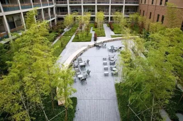

(2)室外活动空间设计
①安全性
老年人活动空间与其他空间应保持一定的视线联系, 以保障老年人发生紧急状况时得到及时援助。
老年人和儿童的活动场地不应布置在风速偏高和位置偏僻的区域,与车行道和停车场之间的距离应大于 10m,并应设置减速带、提示牌、保障无视线盲区等安全设置。
②可达性
为增加利用率,老年人室外活动空间应具有可达性。
在满足便捷可达的基础上,应设置适当的过渡空间,作为老年人在室外空间转换过程中的心理过渡和视觉提示性空间。在设置过程中通过部品设施和地面铺装暗示空间的变化,增加活动空间的导向性。
同时,过渡空间本身也应具有一定功能性,设置座椅和其他服务设施以供老年人临时休息和观景,
③交往空间
多数老年人在退休之后面临社会关系转变,与社会交流减少容易使老年人产生孤独感和失落感。设计者要了解老年人的社交心理,合理设计交往空间以丰富老年人的日常生活。
交往空间应选择在老年人易于相聚的位置,可以选择有一定挡风和遮蔽物的近宅小型空间,或将大型空间划分为相互联系的若干小型空间。

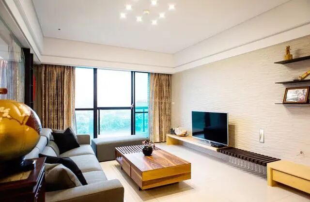

(1)起居室空间设计
起居室作为老年人居家生活的主要场所,应注重迎合老年人的心理需求和活动能力,营造开敞明亮、温馨亲切的空间氛围,让老年人保持良好的情绪状态和精神活力,促进老年人与家人朋友的交流。在设计时要以下几方面内容:
①空间尺度
起居室的尺寸由轮椅通行、家具布置和老年人看电视的视距等因素共同决定。
②功能分区
起居室主要包含 4 个主要功能区域。其中,坐席区主要供老年人看电视、读报、待客和泡脚等,需摆放多人坐席和电视机。通行区需要有足够宽度,并在端头适当放大以便于轮椅回转。日光健身区为老年人靠窗晒太阳和简单锻炼的位置,保证视野开阔,通风采光良好。
③交通流线
起居室通常作为核心空间,组织主要的套内交通,因而起居室宜位于住宅中部,组织联系套内主要空间,使老年人能够便捷的到达各空间。起居室不宜成为穿行式空间,以防止起居室内的主要活动受到干扰和阻碍。
④家具布置
在设计中坐席区宜对向门厅布置,以便于老年人及时了解到人员出入情况,家具设置尽量具有一定灵活性,便于挪动或
收放。
